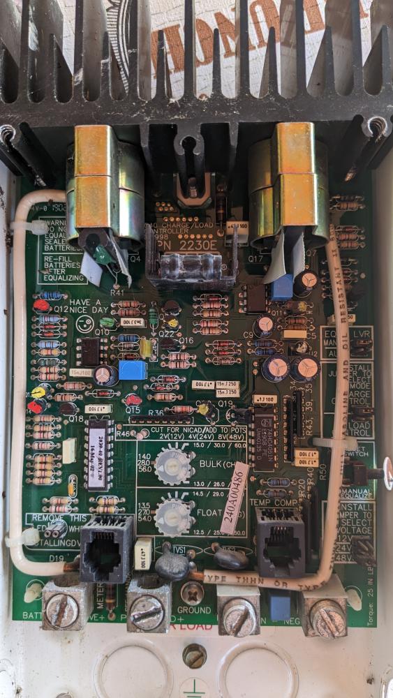

    Hola tengo que enviar un regulador de victron al SAT por que me da un error de "#21 Fallo en el sensor de corriente" y no carga. Tengo un xantrex c40 que no son para baterías de litio pero, ¿lo podría conectar temporalmente sin riesgo para las baterías?. Las baterías son pylontech de 48V 2.4Kw y la tensión máximo de carga son 52V y el xantrex creo que llega a 56.8V.

    Si.
    El unico que tienes que hacer es limitar la tension de carga con los parametros de las pylontech.
    Y si no estas seguro de la tension real de salida, limitas un poco mas, mientras vuelve el victron.
    Que sepa el C40 sube hasta 60v (por lo menos).
    Comprueba tambien que la clavija de ecualizacion esta colocada en "manual", para impedir que se ponga en marcha de forma automatica.

    Eso haré, regularé el voltaje a la baja por si acaso. Muchas gracias por tu pronta respuesta.

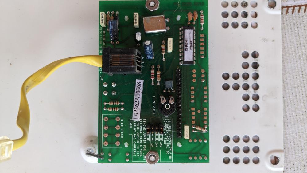

    ya lo he configurado a 48V y con el tester verificaré la tensión de baterías ya que estos potenciómetros no son muy precisos. Una última pregunta, ¿cual es la tensión máxima de entrada del campo fotovoltaico para este regulador?
