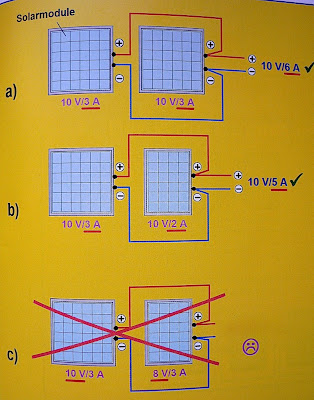

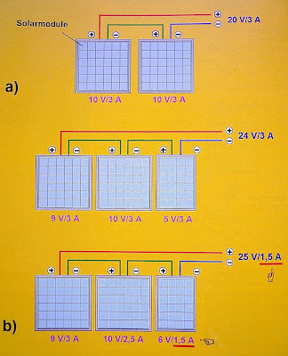

    No hay tension diferente, hay tension similar. Puedes mezclar placas de similar tension y no pasa nada. Y si son de diferente tension tampoco habra polaridad inversa, simplemente no funcionará. Lo que estas diciendo podria darse en una serie de paneles en paralelo con otra serie y que de repente fallase uno de los paneles, no pasaria nada, simplemente la serie deja de funcionar o por ejemplo en elcaso de sombras sobre un panel, ahi ya tienes una tension diferente.

    Como una imagen vale mas que mil palabras, esto imagino que será de ayuda
    Simplemente es aplicar esta lógica. Yo llevo cientos de instalaciones hechas en la que estoy mezclando paneles (esta a la orden del día porque la gente no quiere tirar sus viejas placas al ampliar) espero que esto ayude en general porque el tema es interesante.
    La ultima imagen del paralelo la tienes que entender como mezclar en paralelo placas de 36c con 72c por ejemplo, eso es fallo pero si puedes mezclar placas similares en paralelo y si no lo son grupos de placas en serie para buscar voltajes similares al ponerlas en paralelo con otras, como he puesto mas arriba
