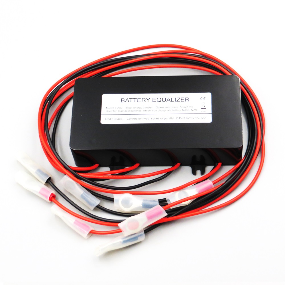

    HA02
    Recopilando balanceadores, ecualizadores o equilibradores para plomo acido-balanceador-ha02.jpg
    Este lo tienen algunos compañeros y están contentos con el, es para 4 baterías de 2,6 u 12v pero solo balancea a partir de 2.4v por lo que en vasos de 2v solo funciona en carga y sale por unos 35€ (105€ para un banco de 12*2v)
    https://es.aliexpress.com/item/32643...archweb201603_

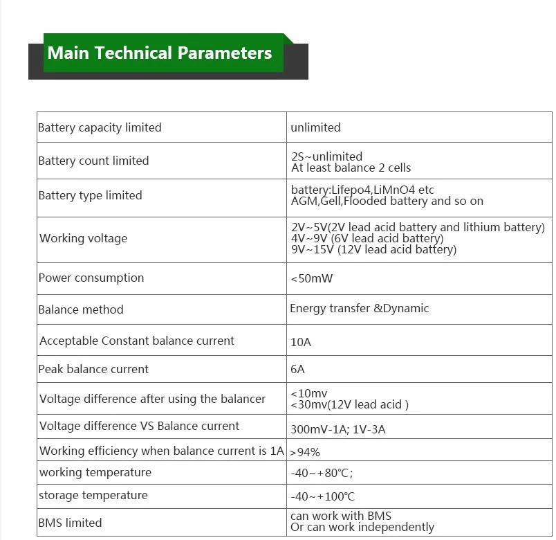

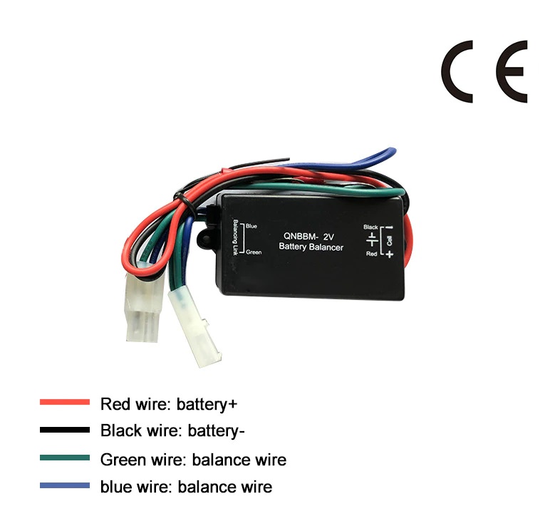

    QNBBM
    Recopilando balanceadores, ecualizadores o equilibradores para plomo acido-qnbbm-imagen.jpg
    De este para plomo no he visto comentarios pero si para las de litio y están contentos. Funciona a partir de 2v. Sale por 19€ y se necesita uno por vaso y mínimo 2 (228€ para 12x2v)
    Recopilando balanceadores, ecualizadores o equilibradores para plomo acido-qnbbm.jpg
    https://es.aliexpress.com/item/32222...514766e7tkBDZu

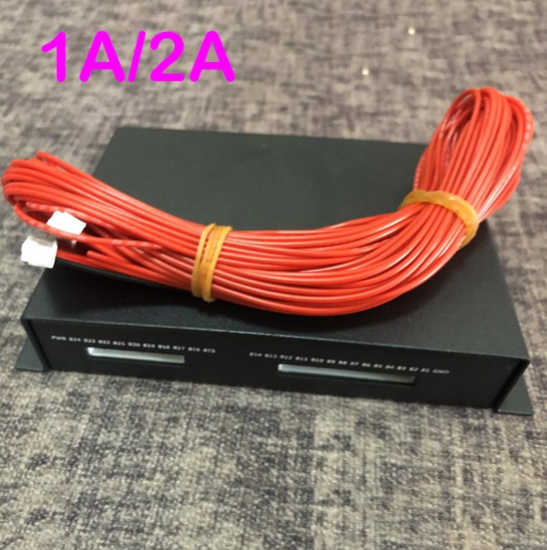

    Active Equalizer Bluetooth Display.....
    Recopilando balanceadores, ecualizadores o equilibradores para plomo acido-balanceador-bt.jpg
    Por llamarle de alguna manera ya que no he visto un nombre concreto. Este tiene bluethooth como novedad por lo que puedes ver lo que pasa desde el móvil. Hay 4 versiones de 1,2,5 y 10A aunque las de 5 y 10A son bastante caras (300 y 500€). Permite conectar hasta 24 baterías en serie y maneja desde 1 a 5v sin especificar plomo ácido (iones de litio, Lipo, Lifepo4, LTO, supercondensadores y otras baterías). El de 1A sale por 80€ y 120€ el de 2A que no se si sera suficiente, pero por precio y colectividad es el mas interesante. Requiere una alimentación externa de 40V si el banco de baterías es de menos tensión. Usa supercondensadores.
    https://de.aliexpress.com/item/40001...71311313tATu02

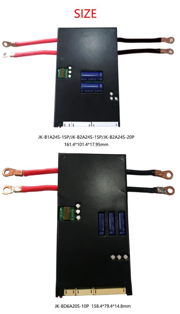

    Otro con bluethooth
    Muy parecido pero con BMS y creo que solo para litio, aunque con voltaje ajustable desde 1.2 a 4.25v por lo que podria servir entre 90 y 190€:
    Recopilando balanceadores, ecualizadores o equilibradores para plomo acido-balanceadot-bt-imagen.jpg
    https://de.aliexpress.com/item/40005...7%237558%23188

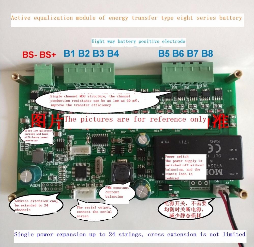

    Con LCD
    Este otro solo vale a partir de 2.4V y no dice nada del plomo, 105€ para la versión de 9 a 16 baterías. 4.3 a 4.6A de balance
    Recopilando balanceadores, ecualizadores o equilibradores para plomo acido-balanceador-lcd-imagen.jpg
    https://de.aliexpress.com/item/40000...c00E9UeCA&mp=1

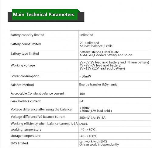

    Los que usan condensadores al parecer funcionan de la siguiente manera(copiado de aliexpress):
    El principio básico de la tecnología de ecualización activa es utilizar el condensador ultra-polo como medio de almacenamiento de energía temporal, cargar la batería con el voltaje más alto al condensador ultra-polo, Y luego libera la energía del condensador ultra-polo a la batería con el voltaje más bajo. Igual La tecnología de DC-DC de corriente constante garantiza que la corriente sea constante independientemente de que la batería esté cargada o descargada. Las ventajas de esta solución de ecualización son las siguientes:
    1. Cada vez que se transfiere la energía, la compensación más alta se lleva a la más baja, evitando ciclos de carga y descarga no válidos y casi no afecta la vida útil de la batería.
    2. La tecnología de DC-DC de flujo cruzado garantiza una corriente de ecualización constante y no afectará a la capacidad de ecualización debido a la pequeña diferencia de voltaje entre las baterías.
    3 solo se necesitan dos procesos de transferencia de energía para completar la ecualización de la batería de alto a bajo, y la eficiencia de ecualización no se ve afectada por la distancia entre las baterías, lo que mejora enormemente la eficiencia de ecualización. La eficiencia media es de 0,95 al cuadrado a aproximadamente 0,9.
    El fabricante de los dos ultimos, los de los condensadores es el mismo. Aqui hay mas informacion y la app aunque casi todo esta en chino, solo un archivo esta traducido al ingles:
    https://active.clewm.net/BApbC0?qrur...43d88739e55083
    Estas son las instrucciones en ingles:
    https://preview-static.clewm.net/cli...0&frompc=false

    Predeterminado Re: Recopilando balanceadores, ecualizadores o equilibradores para plomo acido
    ¿Y qué límite o protecciones tienen esos condensadores ultra-polo?, la documentación china del H02 es como de juguete, se limita a decir que tiene protección de polaridad inversa y ya, ¿ecualizaría bien 4 baterías de 500Ah de 12V con 1V de diferencia?, yo creo que petarían si no protege con un fusible rápido. Tampoco dice del voltaje máximo que soportan e igualmente habría que protegerlos con un varistor, en la fase de absorción se puede llegar casi a 15V.
    Cita Iniciado por mianfrar Ver mensaje
    QNBBM
Nombre: QNBBM imagen.jpg
Visitas: 155
Tamaño: 60,2 KB
    De este he comprado 8 para una instalacion de baterias de 6V GEL a 48V en total y va muy bien,
    Los hay de 2V 6V y 12V y se pueden escalar indefinidamente y se comunican todos en la misma serie. Al ser escalables entre ellos era lo que andaba buscando,
    Salen un poco mas caros que los primeros pero tampoco mucho más.
    Es impòrtante elegir bien segun el tipo de bateria al que van destinados y ademas el orden de conexion, primero se conectan entre ellos y luego se van conectando a la bateria correspondiente, pero primero se conecta uno a otro.
    Es un BMS activo, saca o mete amperios a la bateria que esta conectado dependiendo del voltaje de las otras buscando equilibrar. Los amperios son muy pocos aunque segun el fabricante pueden llegar a 10 pero en mi experiencia lo hace muy lentamente segun se van acercando al volteje del resto y al final las deja igualadas, si es cierto que con baterias de distinta resistencia interna (por ejemplo mezcla de viejas con nuevas en la misma serie) siempre le cuesta un poco mas, pero a cambio el resto no sufren sobrecargas o sobredescargas
    En absorcion sobre todo, que el gel es delicado. Lo puedes dejar 120 minutos y despreocuparte porque ninguna bateria sufre sobrecarga debido a su diferente resistencia interna, si fuera plomo abierto le pones agua y a correr pero esto es distinto
