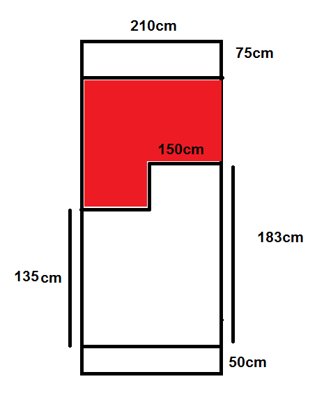

    Sabiendo esto, os dejo un pequeño esquema del techo de la caravana, espero que se entienda:
    En la parte roja no puedo poner nada ( hay claraboyas y demás). Los dos rectángulos blancos que aparecen arriba y abajo es porque cambia la inclinación del techo.

    2. ¿Un solo panel de la máxima potencia posible (me cabe uno de 2.10m), o buscar varios más pequeños e intentar aprovechar mejor el espacio? Por lo que he mirado esta última opción es más cara, pero no sé si mejor.
    3. En caso de poner un solo panel ¿Panel de 144 células de 500W + MPPT, poner uno de 24V + PWM o varios de 12V? En el caso de hacer la instalación a 24V, pondría el inversor conectado a la fuente de alimentación (es lo único que ya tengo) para que los consumos que tengo a 12V sigan funcionando. No sé cómo de bien hecho estaría esto. En caso de hacer la instalación a 12V el problema que veo es que los paneles de 12V y 200W prácticamente cuestan lo mismo que uno de 500W, no sé si encarecería mucho la instalación

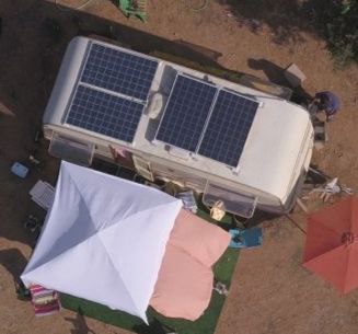

    Yo tuve 4 placas de 60c en una caravana. En la foto se ve como las puse, las dos de la izquierda iban planas al techo con sika y soportes par placa específicos para caravanas. Las dos de la derecha las levanté un poco con una pequeña estructura y las claraboyas eran perfectamente utilizables. Incluso con las placas encima entra luz más que de sobra y se pueden levantar para abrirlas. Con eso (1060Wp) y 4 monoblocks de 6v 225Ah tenía todas las luces que necesitaba, tele, nevera bajo encimera a 220v 24 horas al día 365 dias al año, cafetera, microondas y depuradra de 200w de una pequeña piscina. La parte de 12 voltios para las bombas de los grifos la solucioné con un step down de 24v a 12v.
    Eso sí, mi caravana estaba fija y no iba a circular nunca. Aunque desmontando las placas habría podido, pero la compré precisamente para tenerla fija.
