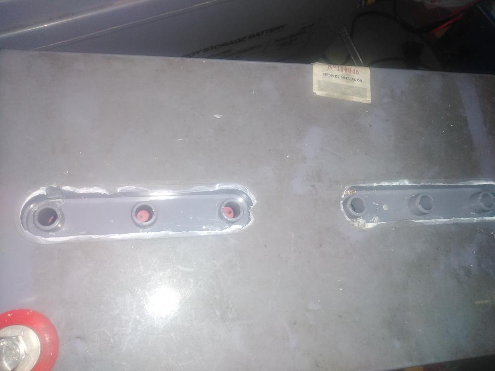

    hola chicos saben tengo 2 baterías 12v en realidad no se si son realmente gel o agm, para mi son baterías inundadas, lo digo por que estas baterías toman carga, pero en la noche se descargan muy rápido.
    estas baterías tienen mas 2 años de uso y siempre las mantengo en serie para sistema de 24V.
    me di cuenta que estas baterías tienen 6 vasos ósea 3 vasos de cada lado, al destapar me di cuenta que estaban secas.
    miren las imágenes

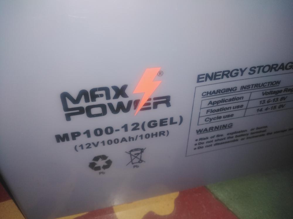

    en la etiqueta de la batería dice gel 12v a 100Ah
    la consulta es: es posible una presuntamente estafa o en realidad es una batería inundada la cual requiere agua destilada para baterías?
    espero sus amables respuestas y gracias

    Es de gel. Lo de inundadas.............bueno..........tienen eso, gel. Sin más.
    No recomendables para uso solar, ya que su vida es corta. Raramente mas de 2 o 3 años cuidandolas muchos.
    Y no le vayas a poner agua destilada hasta arriba!!!!!!

    No no le puedes poner agua. A eso se debía referir el compañero.
    Por otro lado una batería en una instalación solar no está en flotación más que unas horas al día. Muy pocas en invierno.
    Los vendedores pueden decir misa. Una batería de gel a la que se le hacen descargas del 50% a diario no dura más de tres años bien cuidada.
    Esas baterías están pensadas para SAI's.
    No sabemos que inversor tienes. Pero una batería de 100ah no da para mucho. Si es un híbrido tipo Axpert se chupa el 50% diario sólo con su auto consumo.
    100ah a 24v son 2,4kwh totales de los que sólo deberías usar la mitad. Esa mitad se la chupa un Axpert el solito. Si te sale un día nublado te seca la batería.
    Sin saber el resto de tu instalación yo me atrevería a decir que tus baterías están para cambiar

    Te puedes intentar autoconvencer tú de lo que quieras. Las baterías selladas vienen selladas precisamente porque no se les tiene que añadir agua. Si el compañero no se ha explicado o no le has entendido ya es otro tema.
    Pero una batería de 100ah te da para unas bombillas, una tele y poco más.
    Si te han durado dos años no es ninguna estafa, por cierto, es lo que suele ocurrir a las baterías de gel y AGM infradimensionadas en instalaciones solares.
    Tú no eres un usuario nuevo, deberías de saber que aquí nadie recomienda ese tipo de baterías para solar.
    Ademas de todo eso tenemos que sumar que las baterías monoblock es lo que tienen. Si se te estropea un vaso tienes que tirar los seis.
    Dicho esto me reitero. Tus baterías están muertas o a punto de morir.

    Los compañeros tienen razon son unas baterias pequeñas. Yo he tenido gel en autocaravana de 100A en paralelo y han durado 8 años y ahi seguian cuando la vendi pero hay que ser consciente de lo que se les pide,
    Flotacion y absorcion a lo que manda el fabricante y nada de ecualizar, por lo que veo esas baterias han perdido todo el agua a traves de la valvula de seguridad que llevan todas las baterias selladas, eso parece problema de sobrevoltaje
    Si quieres baterias de gel para instalaciones medianas baterias de 550A a 6V puestas en serie y si quieres mas capacidad baterias de 2V gel puestas en serie, las baterias de gel de 12V de 100a es para una autocaravana sin microondas, luces led y poco mas, alguna TV de poco consumo por unas horas

    Ya sé que las baterías ultracell funcionan perfectamente yo estoy harto de verlas en instalaciones, si quieres te mando unas cuantas fotos. Para instalaciones medias es de lo mejor que hay en plomo, pero han dejado de venderlas en España en favor del litio. Y el resto de baterías con peores características de gel las han elevado de precio para que el precio del ciclado salga más barato en el litio. O por lo menos ligeramente superior.
    Las baterías de gel no tienen electrolito líquido son baterías de gelificado pero si sufren demasiado voltaje.... el vapor, porque a fin de cuentas ahí hay agua destilada en forma de gel de sílice se escapa por la válvula de seguridad por eso se denominan VRLA

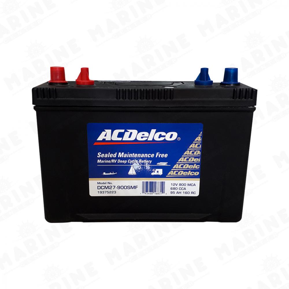

    Posiblemente presunta estafa en baterias 12v gel-bateria-marina-12v-ciclo-profundo.jpg
    navegando en el red encontré es tipo de batería le hacen llamara marina y según la etiqueta son de ciclo profundo 12V a 95Ah, voy a solicitar mas información sobre esta batería.
    Mas adelante veré donde consigo la batería gel 6v a 600ah y tiene 3000 ciclos al 50%
