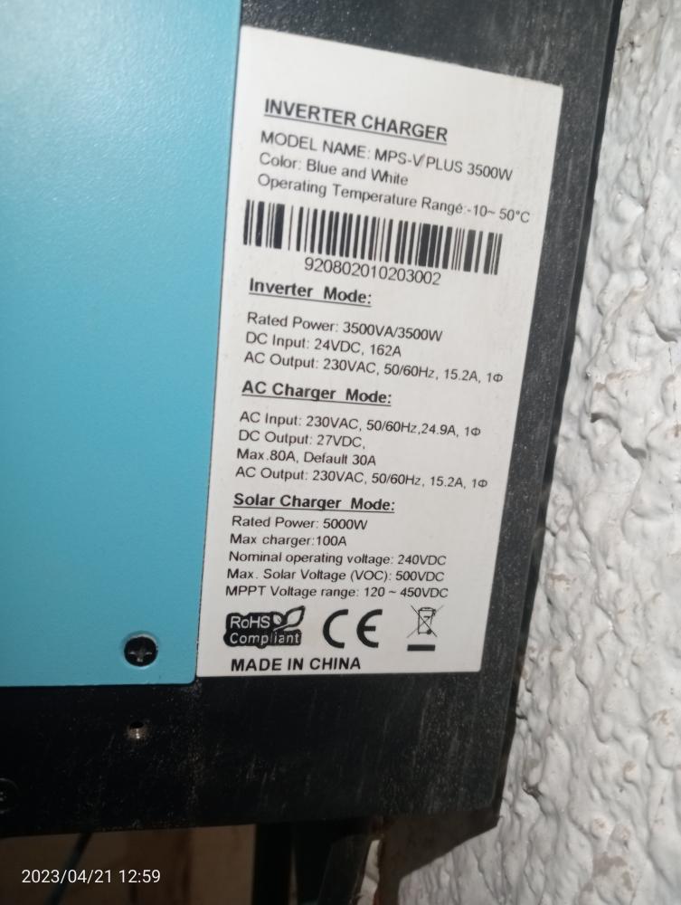

    hola a todos.
    lo primero , pedir disculpas por todo el tocho que voy a poner, pero despues de leer muchos hilos veo que siempre falta alguna informacion y voy a tratar de ser lo mas explicito posible, y seguramente tambien me deje algo ya que tengo la cabeza mas pa ya que pa ca.
    lo primero, descripcion de la instalacion.

    INVERSOR (adjunto foto de la etiqueta)
    Configuracion del inversor
    1-SOL
    2-60A
    3-UPS
    5-USE
    6-LTD
    7-TTD
    9-50HZ
    10-230V
    11-60A
    12-22V
    13-27V
    16-SNU
    18-VOF
    19-ESP
    20-LON
    22-AON
    23-BYD
    25-PEN
    26-28,5V
    27-27V(durante el dia de ecualizacion lo subi a 27,7v)
    29-23V
    30-EEN
    31- 31,2V
    33-60
    34-300(ESTABA EN 120 PERO VIENDO QUE NO LLEGABA AL 31,2 LE SUBI EL TIEMPO)
    35-16D
    36-ADS

    el problema es que ahora trato de ecualizar y no hay cojones de que el inversor supere los 29,7 voltios
    mi sospecha , es que por algun motivo el inversor no hizo bien la fase de absorcion y se puso en flotacion demasiado pronto y al tener el consumo nocturno me a jodido un bloque de 6 voltios.
    Ese bloque que falla, es de risa el electrolito,
    estando en plena ecualizacion, un vaso si burbujea y los otros dos, no, despues de un dia entero haciendo ecualizacion y no llegando al voltaje de 31,2.
    Decir que en el inversor marca 29,7 pero con el tester el voltaje es de 29,2v

    ¿puede ser que como el bloque que esta mal no supera los 6,5 voltios por eso no pasa el inversor de 29,7 voltios en la ecualizacion?
    antes de llevar las baterias a esa empresa, aunque uno de los bloques tenia los mismos sintomas, la ecualizacion llegaba perfectamente a 31,2 e incluso llegue a subirla a 31,5 para darle un buen lechazo a ver si reaccionaba.
    ¿se me habra jodido algo en el inversor?
    ¿como veis la configuracion?

    5 x29 = 145V no llegas al minimo del inversor
    Consigue otro regulador y ponlo
    Cortijero77 está desconectado Forero Junior
    ago 2022
    6
    Predeterminado Re: problemas con las baterias y la ecualizacion
    hola, perdona por la consulta, pero¿ por que dices que no llega?
    se suponer que el mppt su rando va desde los 120 voltios, y a eso si llega.
    otra cosa es que el rango optimo de funcionamiento sea 240 voltios
    de hay que las siguientes 5 placas quiera ponerlas en serie. aunque supere la capacidad nominal de operacion, ya que puede llegar hasta 450 voltios.
    segun tengo entendido, si deberia de funcionar, y el caso es que le mete carga. si no fuera asi, no me hubiera aguantado la carga esos cinco dias.

    El nominal, vete a por el nominal, o añades mas placa o cambias de regulador, ahora con el calor lo vas a notar mas
    A mi tampoco me gusta ese regulador para plomo abierto, por eso te recomiendo que busques un regulador externo y hagas un grupo de 3 placas con un tracer de 150V BBB por ejemplo y a ecualizar esas baterias
    Si luego compras otra placa similar de segunda mano o nueva, si la encuentras, te haces dos paralelos de 3 placas y al tracer

    El parametro 26 lo tienes muy bajo. (bulk abs). Ponen 7,4v por bateria, sea 29,6v.

    Hola. Actualizo.
    Lo primero, pedir perdón por la tardanza.
    He estado enfermo y no he podido ni responder ni por desgracia atender la instalación , con lo cual, como ya pensaréis, alguna batería se me fue a la mierda.
    Dos concretamente.
    Cambie las dos baterías e instale 4 paneles más, con lo que me daba 275 voltios en vacío y entre 245-255 trabajando produciendo 1,5kw.
    Y nada , no sube la ecualización de 29,6.
    Así que se le a puesto un mppt de easysun y se a puesto las placas en serie paralelo de 4+4.
    El inversor, por lo que parece era el problema.
    Además , se lo di a un amigo y ahora está dando otro problema, para el cual abriré otro hilo.
    Con lo que me queda claro, que el inversor se estaba jodiendo.

    la equalizacion en 24v debe llegar a 32-33v durante 4 horas minimo, es lo recomendable igual que en 48v deben ser los 62v, y no los 58v que marcan los manuales. he tenido instalacion a 24 y si no lo dejas asi no equalizan bien los 3 vasos del compacto
