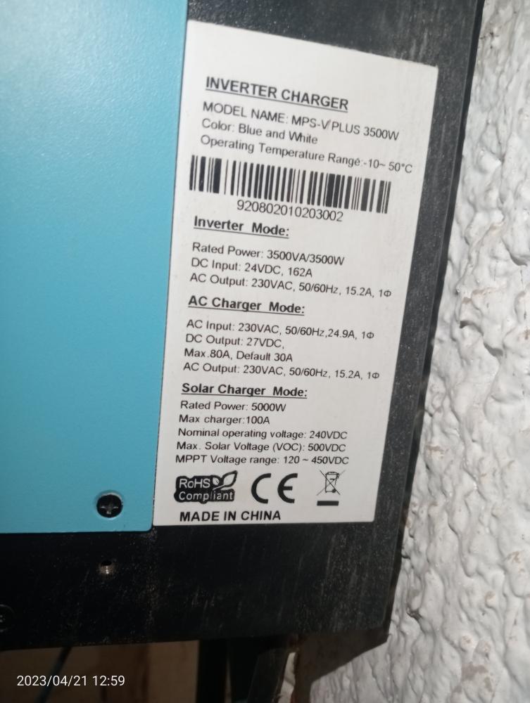

INVERSOR (adjunto foto de la etiqueta)

Archivo adjunto 29851

5 x29 = 145V no llegas al minimo del inversor
Consigue otro regulador y ponlo
Re: problemas con las baterias y la ecualizacion
hola, perdona por la consulta, pero¿ por que dices que no llega?
se suponer que el mppt su rando va desde los 120 voltios, y a eso si llega.
otra cosa es que el rango optimo de funcionamiento sea 240 voltios
de hay que las siguientes 5 placas quiera ponerlas en serie. aunque supere la capacidad nominal de operacion, ya que puede llegar hasta 450 voltios.
segun tengo entendido, si deberia de funcionar, y el caso es que le mete carga. si no fuera asi, no me hubiera aguantado la carga esos cinco dias.
y durante diez dias que estuvieron las baterias en esa "empresa de regeneracion" estube funcionando durante el dia sin baterias perfectamente para poner algunas veces la bomba y poner un cargador a una bateria de 12 voltios para tener luz por la noche
El nominal, vete a por el nominal, o añades mas placa o cambias de regulador, ahora con el calor lo vas a notar mas
A mi tampoco me gusta ese regulador para plomo abierto, por eso te recomiendo que busques un regulador externo y hagas un grupo de 3 placas con un tracer de 150V BBB por ejemplo y a ecualizar esas baterias

El caso, es que ni en las dos horas que estuvo por la mañana con el generador llegó en ningún momento a los 31,2 voltios de ecualización.
Y antes de regenerar las si llegaba.
¿Puede ser que las placas lastren también a la carga por AC?

El parametro 26 lo tienes muy bajo. (bulk abs). Ponen 7,4v por bateria, sea 29,6v.

Hola. Actualizo.
Lo primero, pedir perdón por la tardanza.
He estado enfermo y no he podido ni responder ni por desgracia atender la instalación , con lo cual, como ya pensaréis, alguna batería se me fue a la mierda.
Dos concretamente.
Cambie las dos baterías e instale 4 paneles más, con lo que me daba 275 voltios en vacío y entre 245-255 trabajando produciendo 1,5kw.
Y nada , no sube la ecualización de 29,6.
Así que se le a puesto un mppt de easysun y se a puesto las placas en serie paralelo de 4+4.
El inversor, por lo que parece era el problema.
Además , se lo di a un amigo y ahora está dando otro problema, para el cual abriré otro hilo.
Con lo que me queda claro, que el inversor se estaba jodiendo.
Y de paso me a echo gastarme un dinero y muchos quebraderos de cabeza
