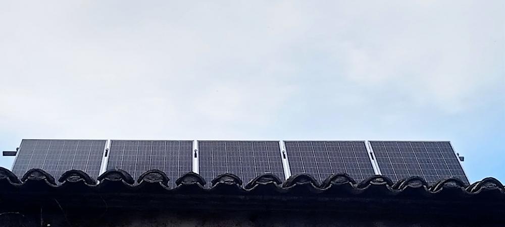

    - 5 paneles solares de los que no tengo información porque me és imposible subir al tejado a comprobarlos
    El problema es cuando no hace mucho sol o directamente por las noches. Ha funcionado todo perfectamente durante dos o tres años, pero hace un par o tres de semanas empezó a saltar error 06, seguido normalmente de error 08 y a veces error 08 directamente. Lo desarmo todo en el orden correcto, lo vuelvo a armar y puede estar horas funcionando sin fallar.

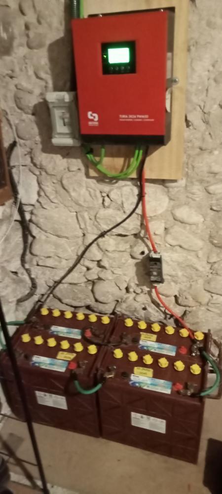

    Os adjunto unas fotos del sistema y los errores:

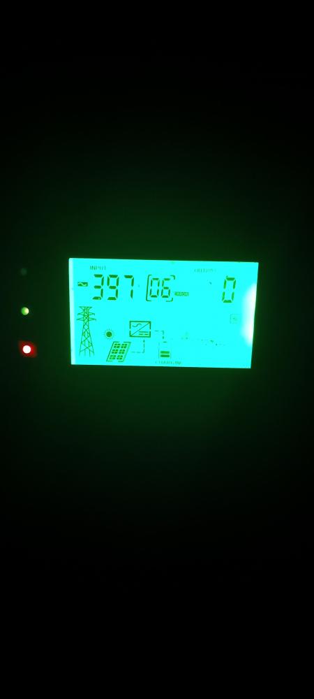

    Aquí el error 06. Hice la foto de dia, pero lo hace tambien sin el campo solar activo. Lo que más raro me parece es que se active el simbolito de red (no hay) y marque ese input absurdo:

    La foto no permite apreciar los bornes de bateria, pero parece que el cable situado en el medio de las 4 baterias, esta mas que sucio.
    Lo primero, seria de cortar las placas, antes de limpiar.
    Limpiar, quiere decir, desconectar los bornes (uno por uno), y limpiar/lejar, para ver el metal con brillo.
    La unica forma de reparar es trabajar por eliminacion, desde baterias hasta el inversor.
    Pero la logica, es de controlar todo (lo mas accesible) antes de incriminar y cambiar el inversor, o las baterias.
    Limpiar los contactos, es un mantenimiento preventivo, y tendria que hacerse cada 2 años como mucho.
    Y mas cerca de las baterias y sus gases corrosivos, mas posibilidad de corrosion.
    Como pasan 125A y mas en los cables, los contactos tienen que estar perfectos, y bien apretados.
    Mientras no tienes densimetro, puedes lijar los contactos, y "eliminar" esta posibilidad de fallo.

    Las fotos no tienen resolución, pero si se ve que el cable de baterías a inversor y las uniones entre ellas es demasiado fino. Sólo con que se hayan sulfatado unos "pelillos" de cualquier terminal o conexión puede ser suficiente para que te dé problemas.
    En particular no me gusta nada como se ve la salida del fusible al inversor. Pero como digo tampoco se aprecia demasiado bien en la foto.

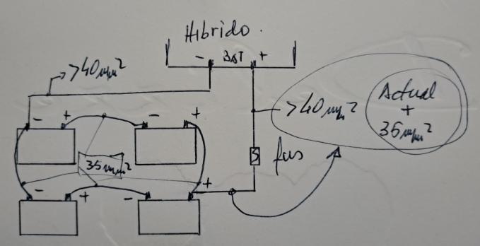

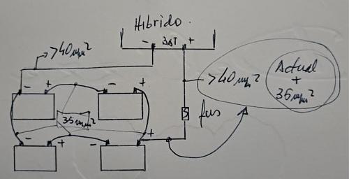

    Para conocer si es esto desconecta el campo solar, desconecta las baterias y haz una serie (12v + 12v) con las dos baterias que tienen todos sus vasos bien y conectala al hibrido olvidandote de momento de las otras dos, despues se podran sacar concluiones.
    Te han indicado que los cables bateria-hibrido son demasiado finos, por la foto se puede estimar que su longitud es de unos 2m y para una descarga de hasta 125A se necesita cerca de 50mm2, deberias ampliar esa seccion, lo mejor sustituirlos y como manejar cables de 50mm2 tiene su dificultad pon dos de 25mm2 o a alñadeel que ahora tienes de 35mm2.
    El problema te venia a suceder por la noche que es cuando no tienes apoyo del campo solar y toda la intensidad tiene que salir de la bateria, en los momentos del dia en los que el sol hace su aportacion, la bateria complementa la intensidad que el pico consumo demanda y que el con el sol no es suficiente, con lo que la intensidad por estos cables ya no es tan alta -> la caida de tension en ellos disminuye siendo mas improbable que salga el error.

    veremos lo que nos dice, pero esa instalacion necsita un repaso de bornas y terminales y una seccion de los cables acorde con la potencia del hibrido y la capacidad de las baterias.

    En cuanto a los cables, me dices que debería añadir, al negro que va de bateria a híbrido, otro cable de igual longitud y grosor?
