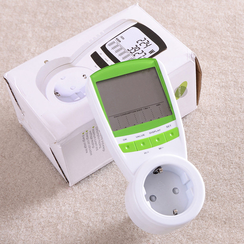

    Tengo este medidor, aunque sin pilas, por lo que al irse la luz se pierde la memoria. A ver si compro pilas de botón y lo pruebo:
    http://www.ebay.es/itm/Medidor-de-Co...-/151222799368

    Para medir esa intensidad de arranque necesitas un "Fluke" o similar. Si pudieses bloquear el rotor y enchufarlo un par de segundos, podrías hacerte una idea de la intensidad de arranque, pero no es el caso.
    Predeterminado Re: Problema con Hibrido: Error 06 y apagado
    Para medir esa intensidad de arranque necesitas un "Fluke" o similar. Si pudieses bloquear el rotor ...
    carlos6025 nos ha relevado un truco, para medir el pico de arranque de una nevera o de un AA con un amperímetro sencillo, sin necesidad de un Fluke u otro instrumento caro:
    Cuando el compresor está en marcha, desenchufas la nevera. Esperas unos segundos y la vuelves a enchufar. El compresor intentará arrancar, pero no podrá, por demasiada resistencia al movimiento. El rotor quedará bloqueado para unos segundos. En estos segundos puedes medir la intensidad de arranque con un amperímetro sencillo.
    Ojo! La intensidad puede superar los 10A con los que puede el amperimetro.
    Hay neveras que, para proteger el compresor, impiden el intento de arranque para un tiempo, después de haber desenchufado. En estos casos no funciona el truco.
