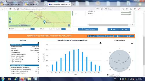

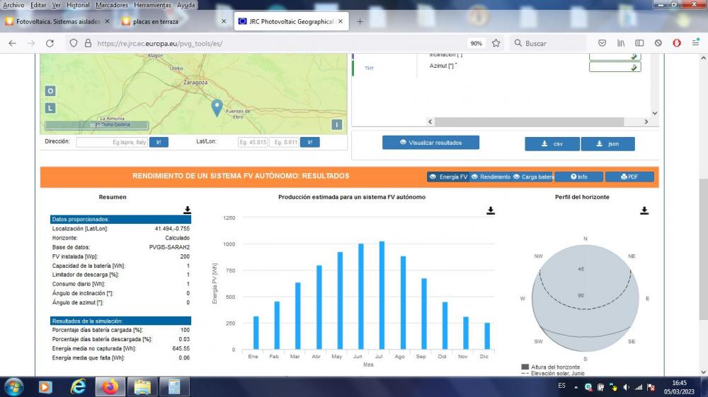

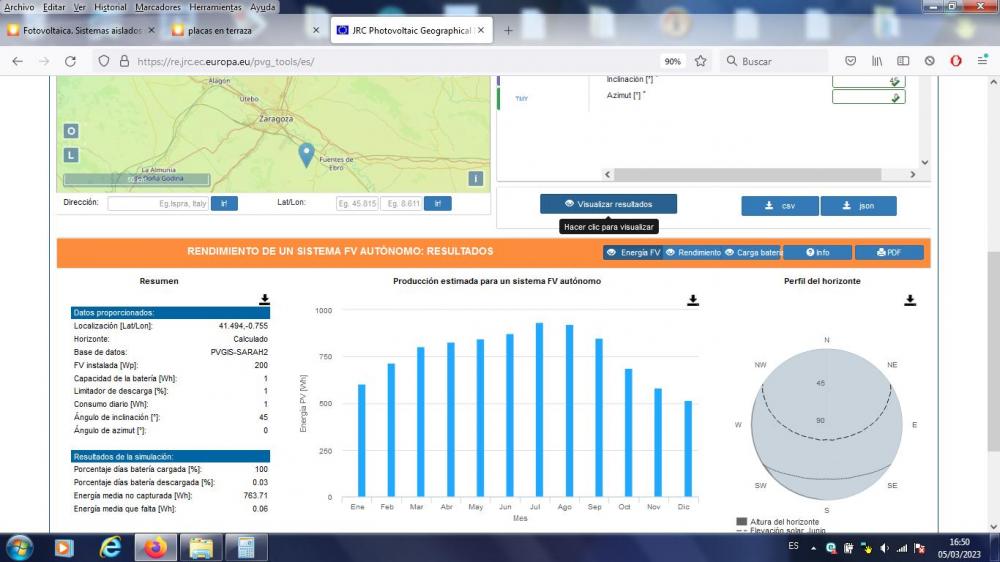

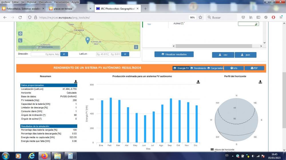

    Para que una placa de la pototencia (W) que sus coracteristicas indican, 250W en tu caso, tiene que incidir en ella el sol perpendicularmante en el centro y en pleno verano (cuando la energia del sol que nos llega supone 1000 por metro cuadrado, si no es asi la irradiacion recibida disminuye pudiendo llegar a ser ridicula si las placas estan verticalmente colocadas (90º)
    Aqui puedes ver la produccion de una placa de 200W situada al sur este de Zaragoza lo que produce por meses con inclinacion 90º (vertical) 0º (paralela al suleo) y 45º, la produccion es el promedio diario a lo largo del mes.
    Esto es lo primero que deberia consultarse antes de plantearse cualquier instalacion.

    El efecto de las sombras esta muy comentado en el foro, dependiendo de la psicion (vertical, horizontal) de la placa y de la configuracion del cableado del conjunto (todas en serie, todas en paralelo o combinacion series y paralelos) de esto depende que segun donde incidan las sombras y por muy poca superfice que ensombrzcan pueden anular la produccion de placas enteras.
    Poner microinversores, de momento implica dar de alta la instalacion a la compañia suministradora, pues si no lo haces pudiera suceder que el posible vertido a red te lo consideren como consumido y te la incrementen en tu factura.
    Con esas capturas de tu posible produccion por meses en tu posible ubicacion, tienes datos suficientes para analizar si en el mejor de los casos te resultaría rentable la instalacion que te puedas proponer.

    hola gracias por responder , creo entender que este grafico para panel de 200w; por ejemplo para una posicion a 45 grados en mes de Julio da unos 900w , no logro entender si la placa da 200w/h aunque tenga algo de perdida , entiendo que deberia dar en 5 horas supongamos de 8 mañana a 14 horas al menos 1000w o estoy equivocado?
