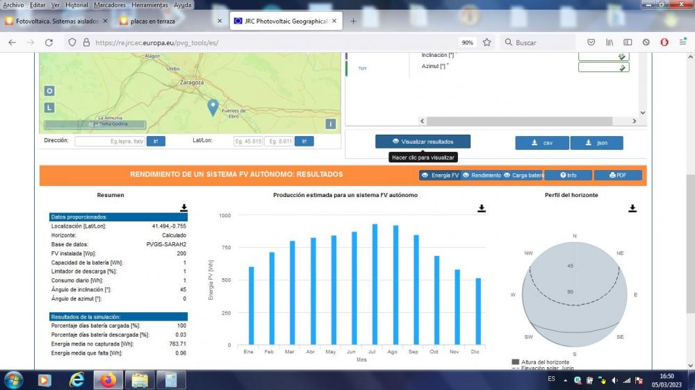

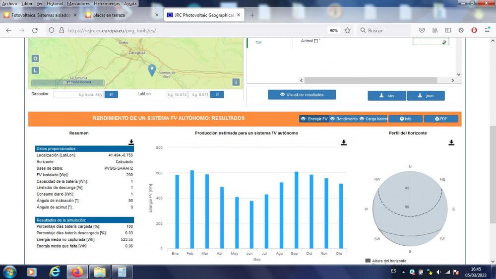

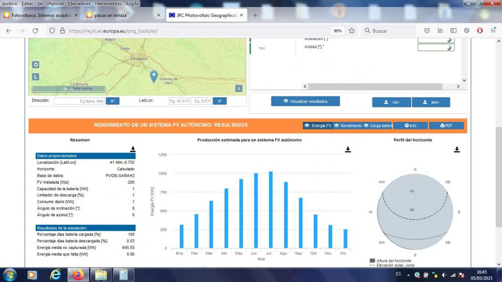

Habia pensado poner 6 placas flexibles de unos 250w (por cuestion de espacio y sobre todo peso)en la pared de mi terraza que da al Este y calculo que un promedio de 5 horas de sol por dia entre verano e invierno, para compensacion de consumo con la RED , pero luego pienso;
Puedo compensar mientras hay sol unas 5 horas dia ,teniendo en cuenta que en esas horas solo consumo el 20% del total del dia y que pasa con las otras 19 horas, veo que no me compensa en absoluto asi que no me queda otra que almacenar con bateria, algo asi como ya escribi por aquí hace unos meses , o sea conmutar con un rele de potencia de unos 30 amp. Entre RED y PLACAS , pero eliminando el horno de la ecuacion placas ;por el consumo,
O sea 6 placas ,1600w, bateria de unos 200amperios/hora cargando durante esas horas, ya se que en invierno es imposible en un solo dia cargarla al completo pero bueno en dos dias en 5 0 6 horas igual si y bueno si es posible en esas hora tambien alimentar con las placas la potencia de consumo en piso , calculo que practicamente frigorifico , un PC, y alguna luz ocasional, creo que unos 200w, que con las pruebas que he hecho con una placa flexible que compre de 100W de 1170*540mm , pero que solo me da 50w vamos supongo que me engañaron, aun cuando se va el sol hasta un par de horas despues estoy hablando de ultimos de Febrero saca unos 15w , si pongo 1600w y guarda la misma proporcion una de 240 w sacara 5 veces mas, asi 15 x 5 = 75
X 6 placas = 450w , hasta las tres tarde, a partir de aquí , comnutar a Bateria,hasta que se descargue y entre de nuevo la RED.
Tengo unos 7 mts largo pared terraza y 1,44mts de altura , pero hay otro problem, llega un momento que el Sol que va andando de dereha a izquierda de donde primero se va es por la derecha hasta la ultima izquierda , asi que a las primeras placas les llega antes la sombray dado que no me sobra potencia ,quiero poner microinversores cada dos placas para que eso no afecte a las otras ,si pusiera un inversor unico , pero veo otro problema , los Microinv. Sacan 220v , con un inversor las placas se conectan al controlador y a la vez a la entrada de el, pero con un micro no funciona asi,
