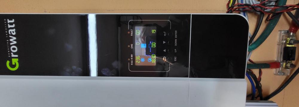

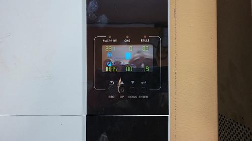

Por el motivo que sea, mis inversores que son dos en paralelo no se desconectaron y las baterias se fueron a 0 estando como a un 45% de carga.
Cuando llegue donde esta la instalacion los encontre apagados.

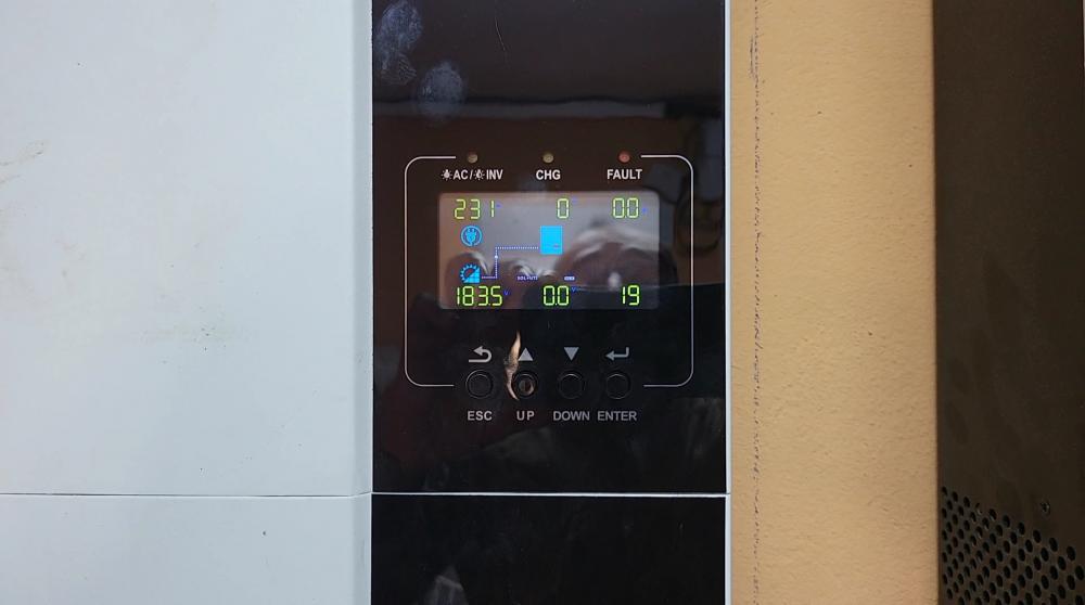

Arranco el generador y se ponen en error 19, que es DESCONEXION BATERIA.
y al principio me dabar tambien error 22 que es falta de comunicacion pero no lo entiendo pues las tenia en USE.Ayuda por favor o creo algo tiro a la chatarra, error 19 inversores growatt SPF 5000 ES-20230115_084317.jpgAyuda por favor o creo algo tiro a la chatarra, error 19 inversores growatt SPF 5000 ES-videocapture_20230115-121102-10351-.jpg
Pues me ha sido imposible que se pusieran a cargar con el generador de gasolina, os pongo las fotos ahora.
aparte pues intentado dare solucion, las pase a Fld, USE, USE2 Y LI, nada de nada.
los desconecté de en paralelo y nada de nada.
humildemente no se si son las baterias o los inversores, lo unico que se es que vaya liada y no se por donde tirar la verdad.
alguna manera de cargar las baterias que no sea con esos inversores, son unas Terli modelo Helios 10 de 48voltios.
