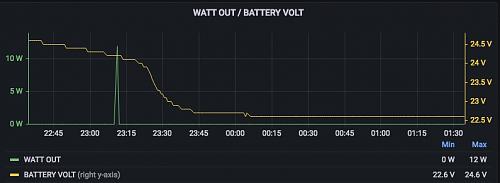

    Tengo una instalación aislada, con un Axpert VMIII de 3000W/24V. No llega al año de funcionamiento.
    También dos baterías AGM 12V/250Ah, compradas a mediados de octubre.
    Hasta hace unos días el sistema ha funcionado perfectamente, sin ningún problema.
    Hará una semana aproximadamente llegué a la casa de campo donde tengo el sistema y vi que el inversor marcaba unos valores "raros" así que me puse a mirar y vi que los voltajes de las baterías (en serie) no subían de 23Volts, comprobando los datos monitorizados con Grafana observo que sin ningún consumo mas que un router y una raspberry pi, la capacidad de las baterías estaba a mínimos.
    Suelto las baterías y compruevo voltaje de ambas por separado, una 12,6V y la otra 10,5V.
    Contacto con el vendedor para solicitarle un cambio en garantía pues entiendo que una de las dos baterías no está bien. Me dice que pruebe a cargar la batería que me da tan bajo voltaje con un cargador de los analógicos de toda la vida y que pruebe a ver que voltaje da tras realizar la carga.
    Tras hacerlo, el voltaje se queda estable en 13,2 volts aprox.
    Vuelvo a montar las baterías y esta noche, de nuevo lo mismo. Sin un consumo mas que un router 4G y la raspberry pi que monitoriza, los voltajes han vuelto a caer. Mañana separaré de nuevo las baterías y volveré a medir voltajes, pero me huelo que valores me va a dar.
    os pongo captura del grafana de ahora mismo.
    Que creeis que puede estar ocurriendo?

    Esa bateria tiene un vaso mal, por eso su tension desciende unos 2V respecto a la otra, para medir la tension por separado no hace falta que desconectes las baterias, simplemente desconecta el campo solar, supongo que tendras un disyuntor o fusible en la bajada y mide directamenteen los terminales de cada una de las baterias.

    La bateria se tendria que haber comportado como la otra y cuando la cargas individualmente no es que el vaso 'malo' se recupere, es que los otros 5 vasos suben ligeramente su tension con lo que 'parece que el vaso malo' se ha recuperado pero no es asi, el vaso malo sique mal y cuando la tension de los vasos 'buenos' se estabilizan a su tension normal la tension total de la bateria baja a esos diez y pico voltios.
