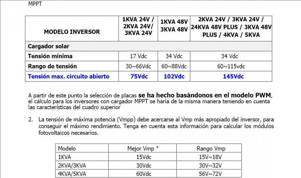

    Hola a todos tengo un problema con una pequeña instalación de un familiar que cuenta con 2 baterías u power de 250 ah mas un inversor masterpower omega de 3kv 24v con 4 paneles risen del Leroy Merlín de 110 celdas en serie el inversor me está marcando 141v desde paneles pero no entra en modo carga el mppt alguien me podria ayudar muchas gracias a todos
    2.296
    Predeterminado Re: Máster power omega 3kv 24v no carga

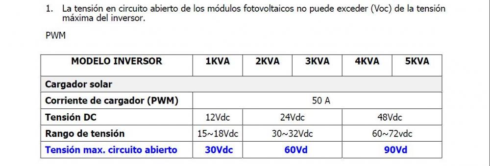

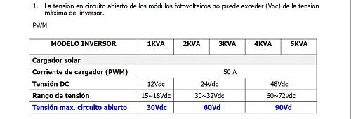

    Los inversores master power omega 3000W 24V se fabricas con regulado MPPT y PWM, por lo que lo primero deberiamos conocer cuel es exactamente el modelo que tienes y tendriamos que conocer si tu equipo ha funcionado un tiempo con esa configuracion de paneles (todos en serie).
    Los paneles solares RISEN 450W del Leoy Merlin sus parametros son: 50Voc, 41.3Vmp y 10.9Amp, de poner cuatro en serie el campo solar seria de 1800W, 200Voc, 165,2Vmp, y 10.9Amp
    Si el regulador de tu omega fuera del tipo MPPT admite una tension maxima de entrada de paneles de 75Voc, 102Voc o 145Voc segun modelo y que no especificas. consulta en el lateral del equipo la pegatina de caracteristicas vienen datos del modelo, tensiones ....
    aqui tienes el manual de los diferenes inversores Masterpower Omega donde podras encontrar los datos del tuyo: https://solarstore.es/index.php?cont..._attachment=27 en su pagina 10 puedes ver la tabla de valores de tension que admite tanto con regulador PWM como MPPT.
    te adjunto las capturas de esa pagina
    ya comentaras.

    Si es un equivalente al Voltronic VMII, efectivamente el rango de voltaje de trabajo del MPPT es 120 a 450Vdc pero esto es una vez que ha arrancado el MPPT, 141V sin haber arrancado es un valor bajo ya que corresponde a tension en vacio (Voc tension en circuito abierto -> sin consumo), cuando arranca baja la tension de FV a valores Vmp y si entonces se quedara por debajo de 120 al no estar dentro de rango tapoco cargaria, solo algunos pocos fabricantes tambien aportan la tension de arranque, para el VMIII se ha contrastado que arranca cuando el camp solar supera los 150Voc, esto viene comentado en otros hilos de este foro referidos a Axpert / Voltronic VMIII que podra consultar.
    Ahora concretas mas las placas solares que estas usando, los parametros de las RISEN de 545w dan 38.02Voc, 31.66Vmp y 17.22Amp. tus cuatro placas en serie daran en el mejor de los casos unos 152Voc 126.Vmp valores muy justos para arrancar segun la temperatura que tengan las celulas, si fueran las placas, tambien Risen de 450W que cimentaba en #3, que yo intuia pudieran ser, darian 200Voc y 165Vmp esa si que hubieran arrancado, por eso algunos foreros indican que 4 les va bien y otros que no, es fundamental conocer los porques de estos temas y no vale 'burro grande ande o no ande'
    mira si puedes añadir una quinta placa a la serie de cuatro que ahora indicas tener y si añadrs mas lo ganaras en produccion.
