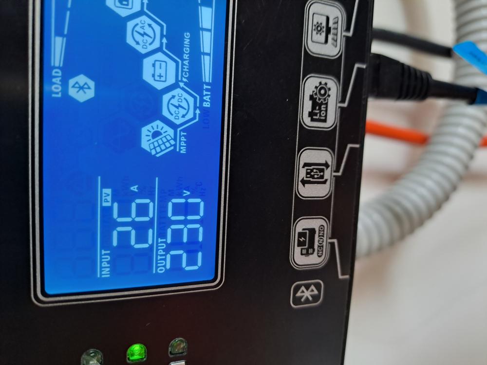

    La siguiente consulta:Tengo las 3 placas conectadas en serie, quiero poner más y tendré que hacer paralelos pero antes de nada no me queda claro que en la entrada FV del inversor me están entrando (en el momento de más sol) 122V ,1.25KW ,28A y la duda es que si tengo las 3 placas en serie ,por que me está entrando la intensidad y la potencia como si estuvieran en paralelo?? Tendrían que entrar los 122v , 460w y 9A más o menos, no???

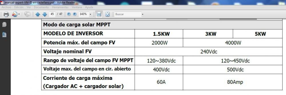

    Adjunto captura de pantalla de los parametros del regulador MPPT de tu hobrido, para el 5000W puedes ver que admite 4000W de placa anque puede soportar un 22-30 % mas.
    la tension maxima del campo solar no debee sobrepasar los 500V con una temperatura de las celulas de lasplacas de 25ºC ese valor correpone al que se obtiene con el Voc de las placas que para la placa que parece indicas y que pudiera ser 49.91Voc.
    el rago de trabajo del MPPT esta entre 120V y 450Vdc necesitando superar los 150V para arrancar, dato este que no viene en las especificaciones pero se ha obenido con la experiencia,
    con estos valores, que facilita el fabricante, puedes entender que un Axpert VM III no puede cargar con una tension de placas inferiro a 120V una vez haya arrancado y esto en elmejor de los casos, esta tension la vienen a dar las tres placas de las tuyas en serie.
    Con los valores que das en #1 " 122V ,1.25KW ,28A con tres placas en serie ...", me hace pensar que no interpretas bien los datos que muestra la pantalla, 122 son los voltios de las tres placas que tienes conectadas en serie en el campo solar ( 3 * 41.79 => 125 V), 1.25kW son los watios que te estan aportando y que a la salida del regulador supone una inrtensidad de 28A para esa instalacion a 48V de bateria (48 * 28 => 1344W) como ves estos datos, sin ser exactos cuadran mas, la placa da 465W cuando la irradiacion solar es de 1000W/m2 pero este valor de irraciacion varia segun orientacion, inclinacion del panel y hora del dia, con esos datos. 1.25kW y 28A indica que la bateria estaba a unos 44.65V (1250/28 =44.65V) en la primera aproximacion lo calcule con 48V para hacerte ver este detalle.
    Confundes la tension de paneles (122V) con la tension de bateria (48V) por eso indicas tu que con un solo panel ya arranca el regulador, estas interpretando mas los datos de la pantalla.

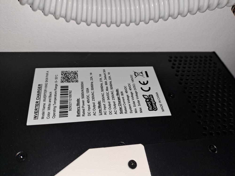

    Gracias por responder, pero no me termino de aclarar, yo cuando pongo la placa 4 en serie el inversor me muestra el icono del campo fv parpadeando y el del regulador mppt, quito esa placa y dejo solo 3 y funciona todo bien, compruebo la placa que he quitado y esta bien ,incluso si esa que he quitado la cambio por otra funciona , con 4 en serie no me va. pasan de los 150v. si tengo las 4 placas conectadas en serie en el inversor el icono del campo fv y del regulador se quedan parpadeando y no trabaja, si bajo el fusible empieza a bajar los valores indicados en el pv input y cuando llega a 145 v se pone a trabajar(luego cuando baja de los 46 v el icono vuelve a parpadear) ahí pensé que igual no me admitía los 500v que creí haber leído en las especificaciones y mirando en las instrucciones vi lo de los 146v cc en la entrada del mppt los 80 A si lo tenia claro.
    adjunto una foto de las especificaciones de mi voltronik a ver si mirandola podéis ver lo de los 146v y me confirmáis si estoy equivocado o tengo algo roto y si puedo meter mas de 3 placas en serie.

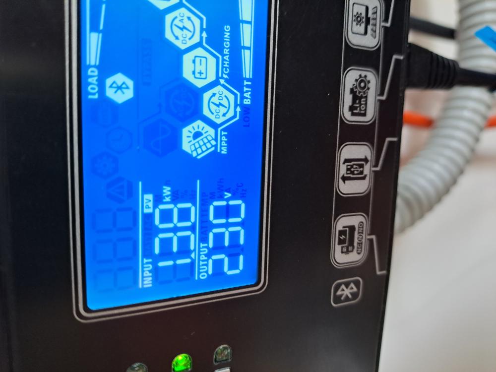

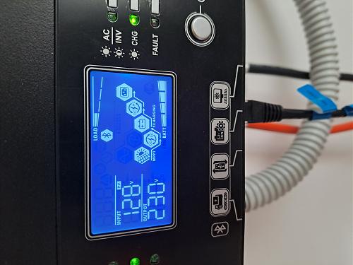

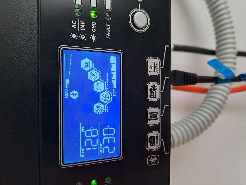

    Cuando yo navego por el menú del inversor y voy al pv input. loa vatios y los amperios son los que esta sacando el regulador mppt?? yo creía que eran los que estaban entrando ya que es pv input y no sabia como podia ser...con las placas en serie..
    adjunto unas fotos del pv imputConsultas sobre inversor voltronik axpert 48v 5kw-20230101_111945.jpg

    La confusión viene por que tú has puesto al principio que hera un axpert lll y no es así es un aspert King masimo voltaje 145 voltios no puedes conectar más de 3 placas en serie si conectas más te cargarlas el inversor

    Si tienes toda la razón, es un aspert king, pero no me lo cargo ya que tiene protecciones.
