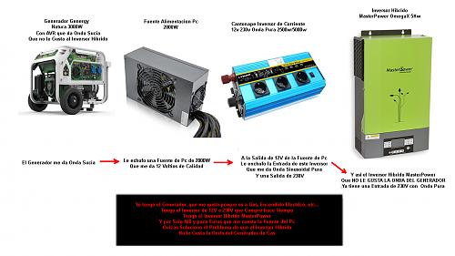

    Muchos Inversores dan Problemas con lso Generadores AVR:
    https://www.google.com/search?q=Gene...versor+Hibrido
    Y veamos, he pensado esto, que opinion teneis???
    La cuestion es simple, el Generador AVR da una Onda Sucia, y a mi Inversor como que no le gusta, dice que es muy fea, y he pensado esto para que se casen por la iglesia, funcionaria???
    Sobretodo me da miedo que la onda sucia del generador estropee la fuente de Pc...
    Como Solucionar problema de la Onda Sucia de un Generador Electrico AVR-arreglaravrdegenerador.jpg
    El Generador es este, que me gusta porque puede funcionar con Propano - mas barato - y tiene arranque electrico, es algo mas barato comparado con un Inverter, y sobretodo que ya lo tengo y me lo tengo que comer - que ya podrian avisar los de Naturgy que los Generadores AVR dan problemas con inversores hibridos, porque hay mucho dicho en la web https://www.google.com/search?q=Gene...versor+Hibrido -:
    https://genergy.es/generador-gas-natura-3000/
    El Inversor Hibrido MasterPower es este:
    https://www.amazon.es/gp/product/B08...0?ie=UTF8&th=1
    La fuente de Alimentacion de Pc de 2800w es esta:
    https://www.amazon.es/gp/product/B09...0?ie=UTF8&th=1
    El inversor mini es este, que da teoricamente de 2500 a 5000w, a mi con 2200W me llega para cargar mis baterias en dias nublados:
    https://www.amazon.es/gp/product/B08...?ie=UTF8&psc=1
    Que opinais???
    Conoceis alguna forma de solucionar estos problemas de los Generadores AVR???

    Las fuentes de PC ofrecen varias tensiones. 3,3v/5v/12v/-12v etc...
    Y la potencia total (2800w) es la suma de todas las potencias disponibles.
    Por ejemplo una fuente de 500w saca al maximo 15A en 12v = 180w.
    Si seguimos con la misma proporcion, una fuente de 2800w daria 2800w/500 x 180w= 1kw en el mejor de los casos.
    Y la fuente de 500w es de las antiguas. Pero en los PCs actuales, se necesita cada vez menos del +12v, y por consequencia, menos Amp en el +12v...
    Tu plan, es pasar del 230v grupo, a 12v, y volver a 230v, para que el inversor lo convierte a 48v.....
    Muchos cambio, y perdidas en el medio.
    Dices necesitar 2200w para cargar la bateria los dias malos.
    No seria mas barato, mas sencillo de comprar un cargador de baterias 48v de 40A de segunda mano (tipo carretillas).
    Ojo, si buscas, asegurate que no sea un cargador trifasico, que no te valdria.
    Que sea un 230v/48v (mono).
    Los antiguos, no suelen ser muy quisquillosos con la AC que le entra, y los cargadores de carretillas, estan preparados para trabajar una noche entera, y eso, cada dia.
    Un precio correcto, seria entre 100 y 200€ max.

    Los AVR no son muy adecuados para inversores porque regulan mal a bajas cargas, principalmente. Generalmente con conectarles una carga externa al generador ya " le gusta" y luego se puede desconectar la carga.
    Generalmente no hace falta que el generador sea inverter, ( aunque estoy de acuerdo que es lo mejor), pero vale con que tenga regulacion por condensador en lugar de AVR. ( los de toda la vida)
    A mi me ha funcionado.
