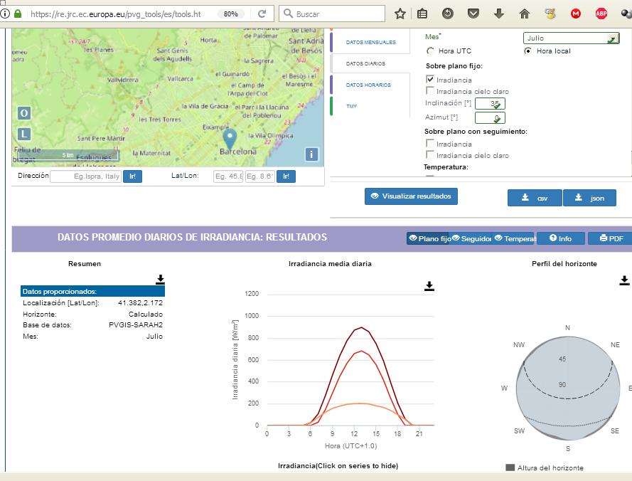

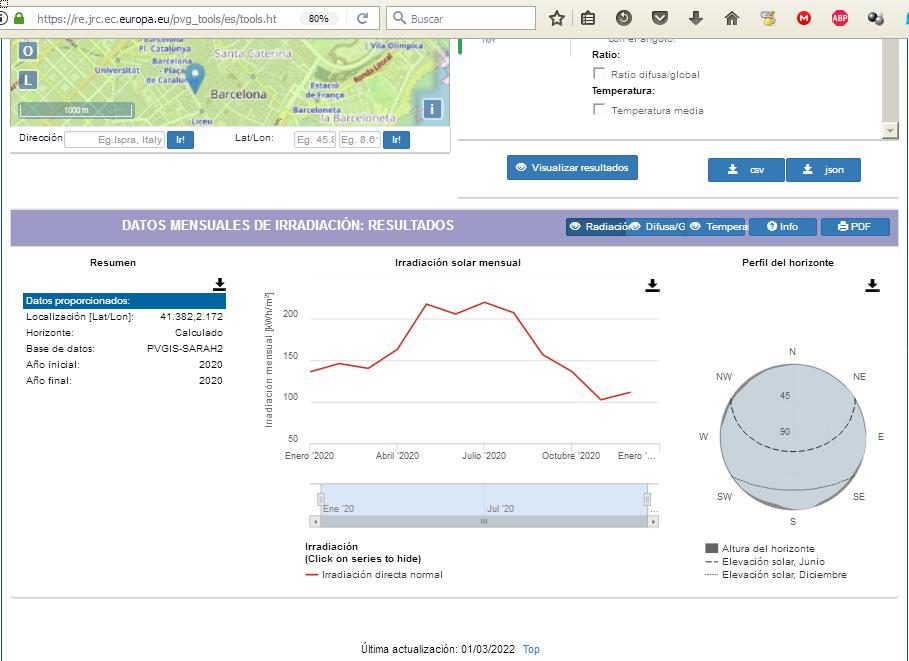

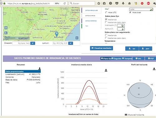

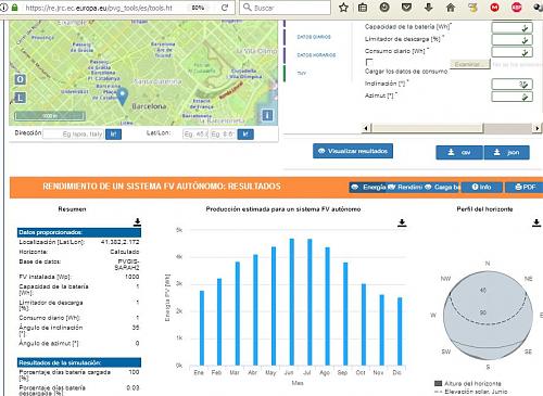

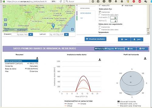

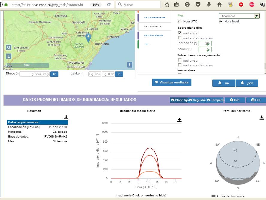

    Predeterminado Re: Mezclar diferente cantidad de celulas

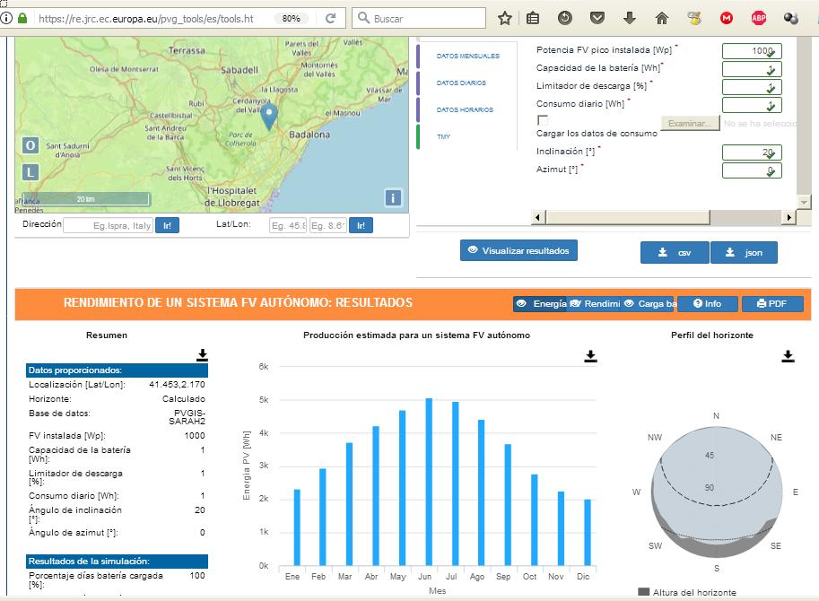

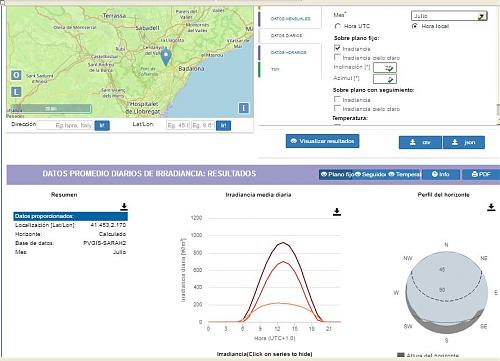

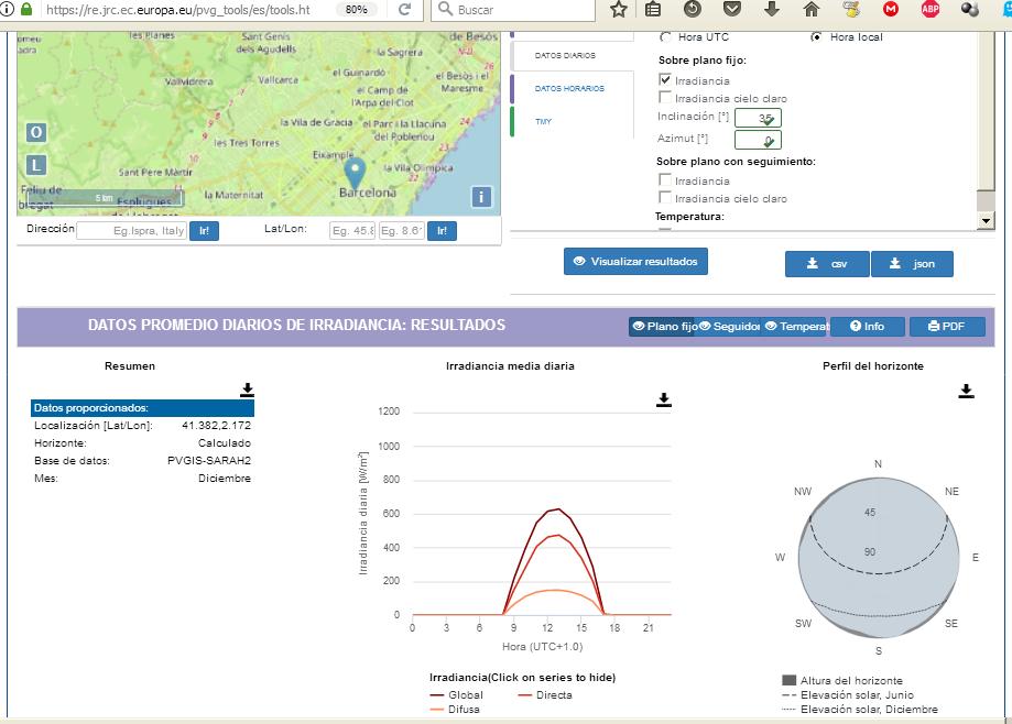

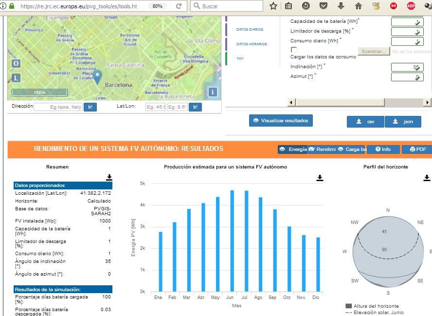

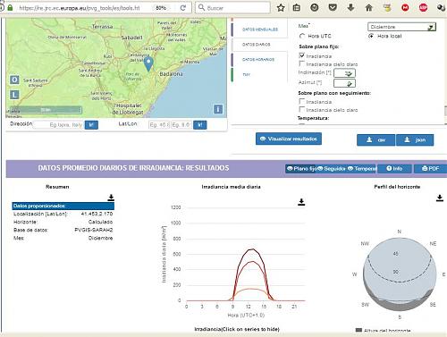

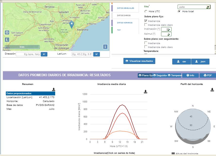

    Lo que te esta sucediendo es normal, la produccion que da un panel queda determinada por la radiacion que recibe del sol, la radiacion solar varia dia a dia recibiendose la mayor intensidad de radiacion en los meses de julio-agosto y la menosr en los de enero-febrero, hasta aqui lo que el sol nos envia, pero luego viene lo que nuestros paneles pueden recoger, en esto interviene fundamentalmente la orientacion y la inclunacion de los mismos, como puedes ver en las capturas que adjunto la radiacion en el mes de Julio empieza sobre las 5 de la mañana, tiene su pico maximo sobre el mediodia y sobre las 20 horas ya no se recibe nada, en el mes de diciembre para esa misma localizacion las horas se acortan y el pico maximo de radiacion del mediodia baja considerabeemente, ahora estamos en esta epoca.
    Cuando elegimos un panel solar, las caracteristicas que vemos en sus especificaciones fundamentalmente Watios Tensiones e Intensidades han sido constatadas para una radiacion de 1000W por metro cuadrado con las celulas a una temperatura de 25ºC y una velocidad del aire de 1.2 metros por segundo, la intensidad maxima se obtiene cuando el sol incide en la vertical del centro de la placa por lo que la inclinacion y la orientacion condicionan ese momento en el mediodia, valor que va variando a lo largo de todo el año hasta que al año siguiente el sol vuelve a estar en esa misma posicion.
    Poner paneles de dirente numero de celulas en serie el inconveniente que tiene es la intensidas que da cada celula, inicialmente los paneles eran de 18, 36 ... celulas y como al aumentar las tensiones de trabajo del inversor se tenian que poner paneles iguales en serie se opto por montar mas celulas en un unico panel para facilitar su instalacion; por lo que mezclar paneles de dierente numero de celulas el unico problemas que tiene es que las celulas de menor intensidad limitan la intensidad total del conjunto.
    es como una autopista con tramos a dos carrieles y tramos a tres carriles los tramos a dos carriles condicionan la intensidad maxima de circuladcion tanto si estan al principo como al final del recorrido.
    Referente a que los reguladores MPPT 'petan' cuando se desconecta primero la bateria indicarte que esto se puede producir cuando en la configuracion del MPPT se configura como ' seleccion de tension de bateria automaticamente' pues pudiera interpretar mal la tensio de bateria e intentar cargar a una tension superior a la de la instalacion, iniciar como 48v cuando la instalacion es a 24v, por eso es mejor seleccion tension al valor de la instalacion y acostunbrarse a conectar la bateria primero por si la seleccion de tension estuviera en automatico.
    Sin conocer tu localizaacion ni la inclinacion de paneles es lo que se puede decir, pues si tus paneles vienen dando intensidades similares y no habiendo malos contactos recibes lo que tus paneles estan captando, las comparaciones hay que hacerlas con datos en dias proximos a unas horas concretas y de una radiacion similar, pues cada mes son radiaciones distintas en los meses de invierno la intensidad produciada disminuye y las horas se acortan con lo que la cosecha puede llegar a ser la mitad que el pleno verano.
    Tus paneles en esta epoca del año estan igual de bien que en verano y te estan entregando lo que del sol estan recibiendo, e incluso en verano muy pocas vecer superaras el 80% de la cosecha estimada.
    Estas capturas corresponde a una localizacion proxima a barcelona, puedes ver la produccion por meses para inclinaciones de paneles de 20º y 35º
    estas son graficas de la media diaria para un mes ( diciembre y julio) para inclinaciones de 20º y 35 º, el mes y la inclinacion vienen en lsus leyendas.
    Buenas Solflitos, yo me imagino que es por la posicion de los paneles, estoy obligado por el tamaño del techo y por la orientacion a ponerlos a 18º inclinacion y -23º azimut, si los inclino un poco mas ya me hacen sombra los de mas al sur sobre los otros y no los puedo separar mas porque no tengo espacio, solo puedo añadir a los lados de cada fila, a lo ancho del techo, no a lo largo, porque estoy limitado por un edificio que tengo justo al sur y un par de metros mas alto, eso me produce un angulo de empezar a recibir radiaccion directa del sol a partir de los 16º, porque antes de que el sol alcance esa altura, ese edificio me hace sombra, a partir de ahi empiezan a recibir plena radiaccion, pero tambien me limita el espacio a lo largo del techo, es mas largo de norte a sur que de este a oeste, por lo que los paneles estan en parejas y en fila de sur a norte, es decir 2 de 50, 2 de 50, 2 de 50 y el de 315, si los inclino mas la produccion me baja drasticamente porque ya me hacen sombra en la parte de abajo de todos los paneles excepto en la pareja que esta mas al sur, con que les este dando un par de dedos de sombra en todas las celulas de la parte de abajo de cada panel, la produccion es muy baja y encima que el sol en su altura maxima estos dias es de 25º, pues imaginate desde los 16º del sol hasta los 25º y estando los paneles a 18º y a -23º, lo que me pueden llegar a producir, vamos yo creo que es eso.
    No se si me explico.
