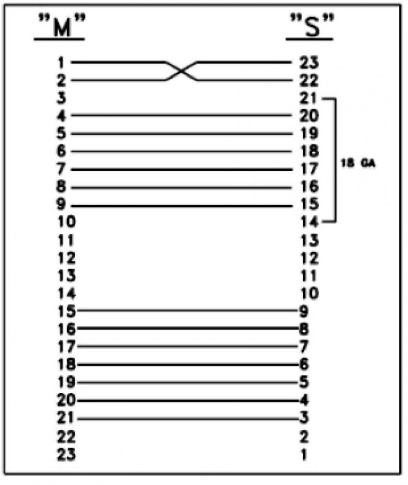

    Hola! Por fin me he puesto a conectar los dos Inversores Trace / Xantrex SW3024 en PARALELO que ténia.
    Hice el cable de conexión entre los dos inversores según este diagrama:
    Inversores Trace / Xantrex SW3024 en PARALELO-parallel-pin-out.jpg
    Los conecté y funcionar, funciona... Las cargas de AC se reparten y puedo poner más de 3300W a la vez (que es lo máximo que permite un solo inversor) y cuando está en modo cargador de baterías obteniendo corriente del grupo carga al doble las baterías.
    Porblema...... Se quedan como en retroalimentación entre ellos entre 4.5 y 6.5 A en alterna... Vamos que tenerlos en paralelo me hace gastar 1.500W aun sin carga alguna de AC en los inversores.

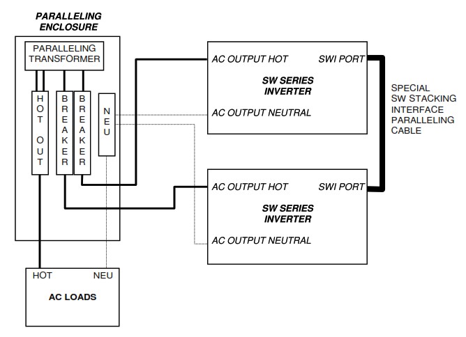

    Los inversores en la parte de alterna están conectados los dos al mismo magnetotérmico a fin de que la salida del magnetotérmico sea de la suma de los dos inversores si hablamos de potencia.

    El esquema de conexión vendría a ser como indica el manual de conexión para paralelo pero no tengo el "parallelling enclosure" del diagrama. Lo adjunto. (ya que entiendo que no es más que una caja de conexionado y poder elegir si desconectas uno u otro inversor).

    Por lo que entiendo que tengo alguna retroalimentación, pero como los he puesto a los dos "pelaos" sin nada más que positivo y negativo en la parte de DC y con una regleta (o borna) en la parte de AC no se de donde se me puede crear ese "ground loop".
    Alguna idea?
