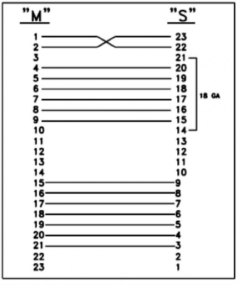

Hola! Por fin me he puesto a conectar los dos Inversores Trace / Xantrex SW3024 en PARALELO que ténia.
Hice el cable de conexión entre los dos inversores según este diagrama:
Archivo adjunto 28967

Pruebas que he hecho:

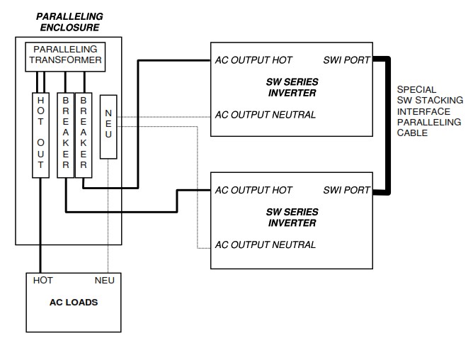

El esquema de conexión vendría a ser como indica el manual de conexión para paralelo pero no tengo el "parallelling enclosure" del diagrama. Lo adjunto. (ya que entiendo que no es más que una caja de conexionado y poder elegir si desconectas uno u otro inversor).

Por lo que entiendo que tengo alguna retroalimentación, pero como los he puesto a los dos "pelaos" sin nada más que positivo y negativo en la parte de DC y con una regleta (o borna) en la parte de AC no se de donde se me puede crear ese "ground loop".
Alguna idea?
