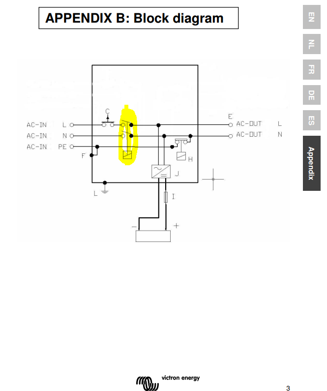

    Hola, quiero conectar el generador al inversor-cargador victron pero en el generador no tengo puesta a tierra al igual que en el inversor daría igual como conectar? Y otra pregunta cuado mido la tensión en los contactos AC IN me sale que tengo una tensión de 330v eso es normal ya que tengo una Banco de baterías de 24v, muchas gracias de antemano

    Sin tener alimentación en la AC input no debería tener tensión ninguna. Se llama Protección contra el voltaje de "retroalimentación" (Protection from “backfeed” voltage)
    Conectar generador a inversor victron 24/3000/70-imagen_2022-12-16_150807961.png

    Hola gracias por responder, yo en el inversor lo único que tengo conectado son baterías que van a 24 v y quería poner el generador para estos días que no cargan mucho y al medir dnd ya e dicho me da el voltaje de 330v en el esquema ese pone que tendrían que estar abiertos y no cerrados.

    Suponiendo que confirmas que existe tensión real cuando AC-IN no está alimentada exteriormente:
    Comprueba en el manual que venía con tu equipo que aparece la protección de retroalimentación "backfeed" porque en algunos modelos puede ser que te indique en el manual que no la lleva incorporada y hay que ponerla de manera externa con un circuito con un relé adicional normalmente abierto, ya que la normativa permite los dos casos(protección interna o externa)
    En caso de que en tu manual te indique que tu modelo si lleve la protección interna:
    -Si está en garantía llama al servicio técnico
    -Si no está en garantía tendrás que comprobar que el relé interno no está permanentemente cerrado por avería

    Si el rele estaria cerrado, en AC IN tendriamos 230v (igual que el AC OUT) y no 330v.
    Cita Iniciado por 2j_ Ver mensaje
    O, mas rapido, sin leer el manual:
    En la tapa superior (cara interna) (4 tornillos a quitar), aparece el diagrama de tu post #5
    Lo importante es que existe una tensión alta, no el nivel exacto ya que estamos en un inversor que puede tener armónicos, parte de continua, etc.
    Seguramente estará midiendo con un multímetro básico y no con un truerms con un buen filtrado
