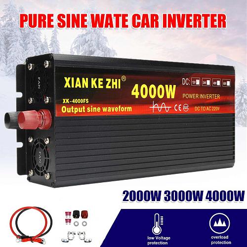

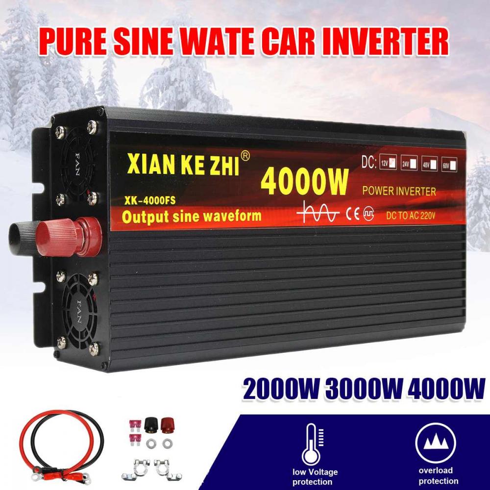

    He montado un "generador solar" con 200Ah en baterias y 2000w (4000W pico) a 24 V que lo uso en a veces en la casa de campo cuando se va la luz. Hasta ahora, le conecto extensiones a la salida para alimentar cargas especificas, pero no lo conecto a la entrada de la casa. Es de los inversores tipo Aliexpress, que no tienen cargador, ni entrada de AC ni nada.
    Estoy pensando conectarlo directamente a la casa entrando con la corriente del inversor antes del tablero (habiendo conmutado manualmente la entrada, desconectando la que viene de la calle, como conectar un generador). Como sabemos, estos inversores tienen neutro flotante. La casa tiene el neutro puenteado a tierra aguas abajo y mi gran duda es que si una de las fases del inversot la conecto a tierra se producirá error, descarga, explosión o lo que sea... Tengo protecciones para AC y diferencial a la salida del inversor.
    He probado con Voltronic y no hay problema, pero dado que son un animal distinto, no me he atrevido a hacer nada con el chinorri.
    Gracias por vuestra ayuda

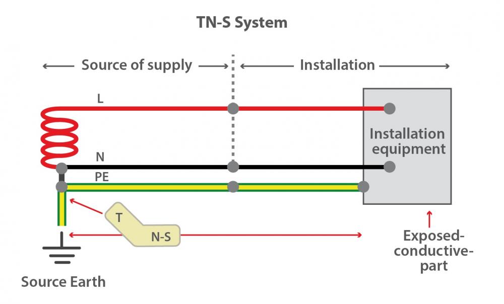

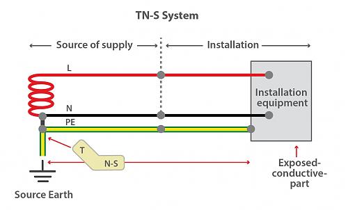

    Si quieres que protejan los interruptores diferenciales tienes que conectar uno de los bornes del inversor monofásico a tierra, que se convertirá en neutro. Ese esquema se llama TN-S si la puesta a tierra es única. (si tuvieras dos tierras eléctricamente independientes con sus respectivas resistencias equivalentes independientes sería un sistema TT). Si dejas el inversor sin referencia a tierra (flotante) es el esquema IT pero los diferenciales no detectarían un primer defecto a tierra
    En el reglamento tienes los posibles esquemas pero están dibujados en trifásico:
    http://www.uco.es/electrotecnia-etsi.../ITC_BT_08.pdf
    Para un inversor monofásico es así:
    Conectar "Neutro" a Tierra en los inversores chinos tipo Aliexpress-1111111.jpg
    Pero antes tienes que aclarar este comentario:
    "La casa tiene el neutro puenteado a tierra aguas abajo"
    ¿El puente lo tienes antes de cuadro eléctrico o después?

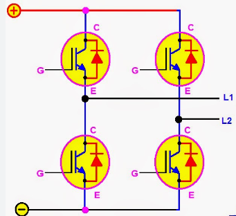

    No es un tema de transformador sino de bobinado equivalente. Para tener monofásico tienes una bobina equivalente de salida , que puede se una bobina real o un puente en H, no hay neutro por definición ya que no hay un punto común de referencia

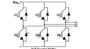

    Para trifásica en estrella tienes tres bobinados con un punto común que es el neutro, si tienes configuración en triángulo tampoco tienes neutro
