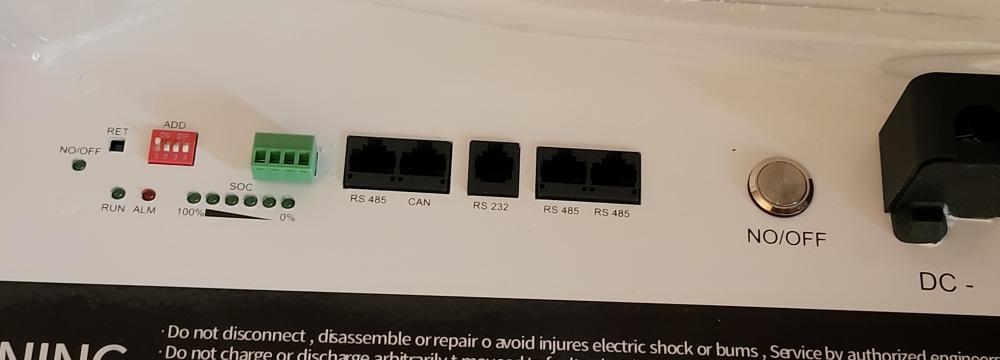

    y no se si falta algo mas que faltara pero en las de plomo acido me defendi bastante bien, con esto me salen muchas dudas y quiera ayuda por favor AYUDA INSTALACION DE BATERIAS DE LITIO HELIOS  A INVERSORES HIBRIDOS SPF-5000-ES-20210926_093055.jpg
    os adjunto la foto de lo que traen las baterias

    Como mínimo los puentes entre baterías de 35mm2, y de ellas a cada inversor, y cuanto más cortos mejor.
    Debe llegar positivo y negativo de las 3 baterías a ambos inverter, y con la misma longitud.
    Configura en el parámetro 05 Li, de baterías "Litio", si no funciona bien, debes indicarle tu los valores de tensiones de carga de Bulk, y absorción.
    No conozco ese inverter.
    Espero que tengas las características de tensiones de carga de las baterías.
    Los 30kW son el límite de inversores en paralelo, no de las baterías que entre las 3 tendrás 28.800W-48V.

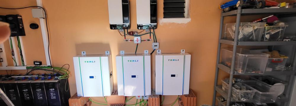

    AYUDA INSTALACION DE BATERIAS DE LITIO HELIOS  A INVERSORES HIBRIDOS SPF-5000-ES-20211005_113352.jpg
    ya lo tengo termiando, muchas gracias por tu ayuda
    ahora tengo la siguiente pregunta, como veis lo tengo instalado al lado de una instalacion antigua que todavia va bien pues mido los vasos y todos dan 2 voltios, me calente con un presupuesto para tener red y asi descansar de vigilar el sistema y se me fue la cabeza, si lo se estoy tonto pero ya esta hecho, ahora tendre aire acondicionado con esas bestias.

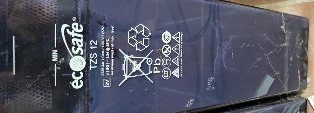

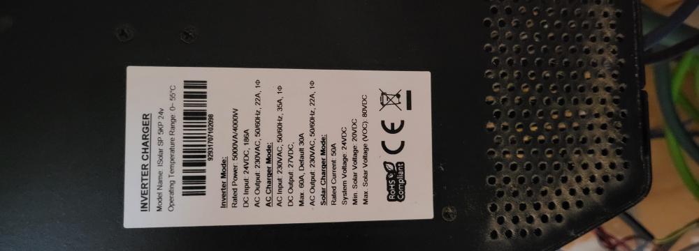

    YO CREO QUE SE PUEDE PERO NECESITO DE VUESTRA AYUA O DE QUIEN SEA, SE ME HA PASADO POR LA CABEZA QUE ESTE NUEVO SISTEMA CONECTARLO POR LA ENTRADA DEL GENERADOR DE GASOLINA , OSEA DESCONECTAR EL GENERADOR Y CONECTAR LA SALIDA DE LOS NUEVOS INVERSORES, EN VEZ DE A LA CASA QUE FUERA A LOS OTROS INVERSORES Y CUANDO LAS BATERIAS EN LOS DIAS FLOJOS INDICARAN NECESIDAD DE CARGA QUE LAS CARGARAN EL NUEVO SISTEMA, CREO QUE ES POSIBLE PERO NI IDEA DE LA CONFIGURACION DE LOS INVERSORES ANTIGUOS DIGAMOS PARA QUE HAGAN ESO, OS PONGO LAS FOTOS DE LAS BATERIAS ANTIGUAS Y DE LOS INVERSORES QUE LLEVANAYUDA INSTALACION DE BATERIAS DE LITIO HELIOS  A INVERSORES HIBRIDOS SPF-5000-ES-20211013_080408.jpgAYUDA INSTALACION DE BATERIAS DE LITIO HELIOS  A INVERSORES HIBRIDOS SPF-5000-ES-20211013_080437.jpg

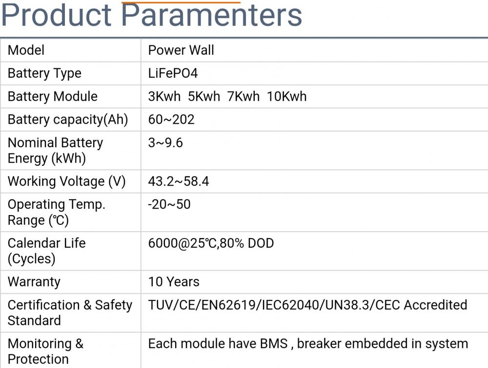

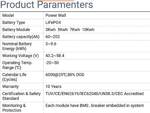

    AYUDA INSTALACION DE BATERIAS DE LITIO HELIOS  A INVERSORES HIBRIDOS SPF-5000-ES-screenshot_20211016-211020_alibabacom.jpg
    ESTO ES LO QUE TENGO, DIME EXACTAMENTE QUE TENGO QUE PEDIRLES, UN SALUDO Y GRACIAS
