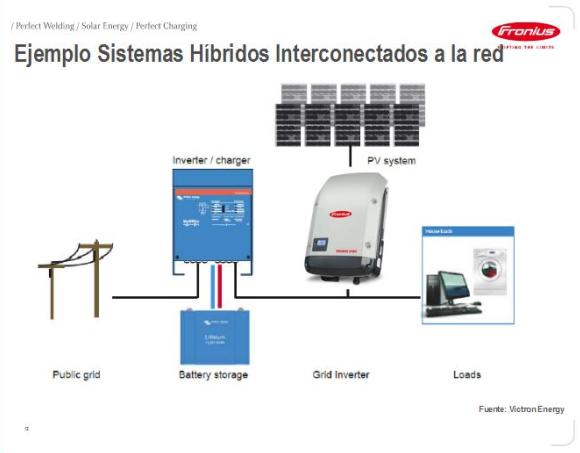

    Hola, tengo una instalacion aislada en una casa de campo en la que puse una estufa canalizada de pellets y cuando la capacidad de las baterias baja se arranca un generador genergy sol que tengo como guardian de la instalación, pero cuando esto sucede la estufa se me vuelve loca, es decir, suben y bajan de velocidad los ventiladores incluso se llega a detener el que alimenta de aire a la llama afectando a la calidad de ésta. De echo se me ha estropeado la placa electónica de la estufa que me la van a cambiar por estar en garantía pero si dejo el problema esto volverá a pasar y no creo que la garantía vuelva a respnder. Como solución me dijeron de poner un sai en el enchufe de la estufa pero eso a mi no me solucionó nada, no se si a otros, y pido ayuda para no seguir dando palos de ciego que al final me gasto la pasta y el problema ahí sigue. También me pregunto si con un grupo inverter se podría solucionar este problema o poniendole a mi generador alguna cosa para que la onda sea mas limpia. Un saludo y Gracias por adelantado.

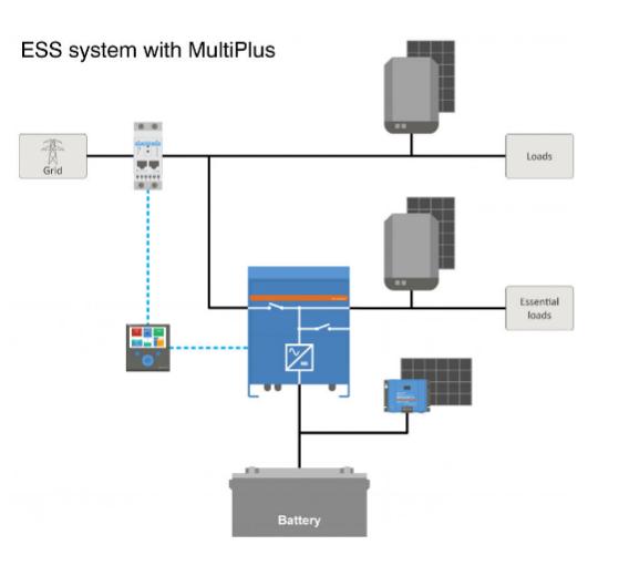

    Al tratarse de un sistena ac-couplin con un victron MultiPlus mas un fronius ??, y como las configuraciones victron-fronius pueden variar segun las formas de interconexion, lo mas conveniente seria que hablaras con la empresa que te lo instalo y la comentaras lo que te esta sucediendo, pienso que la solucion es configurar para que a la estufa NUCA la llegue corriente directamente de la entrada de grupo a traves de un posible bypass, que consuma siempre la producida por el inversor.
    aqui puedes ver algunas de las posibles configuraciones segun paginas de victron:
