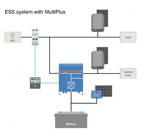

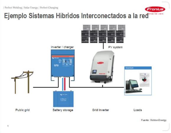

Al tratarse de un sistena ac-couplin con un victron MultiPlus mas un fronius ??, y como las configuraciones victron-fronius pueden variar segun las formas de interconexion, lo mas conveniente seria que hablaras con la empresa que te lo instalo y la comentaras lo que te esta sucediendo, pienso que la solucion es configurar para que a la estufa NUCA la llegue corriente directamente de la entrada de grupo a traves de un posible bypass, que consuma siempre la producida por el inversor.
aqui puedes ver algunas de las posibles configuraciones segun paginas de victron:
Archivo adjunto 28719
Archivo adjunto 28720
