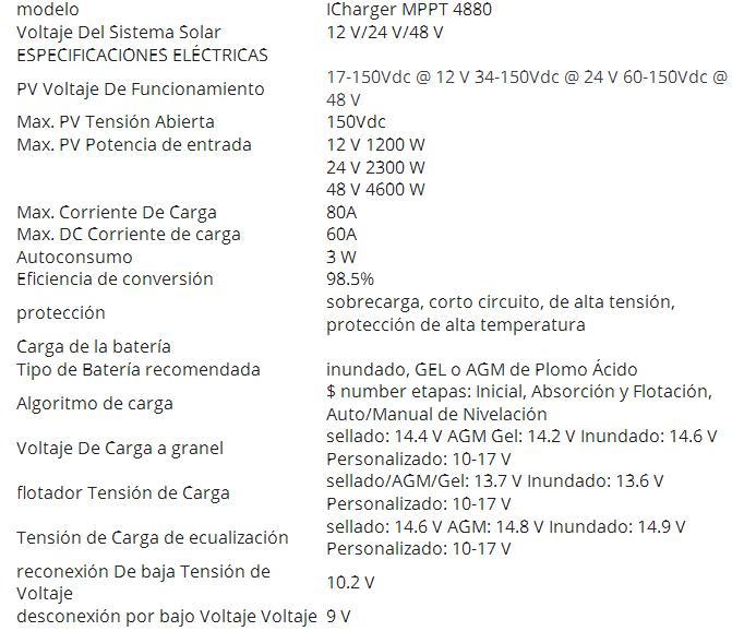

    Hola,he comprado este regulador easun 4880 de 80,es a 24v,la duda es según pone acepta 2500w,nose si poner 4 placas de 455 y el voc es de 49 ,2 en paralelo y seriarlas o poner 6 en 3 y 3 en paralelo y seriarlas,no puedo colgar fotos

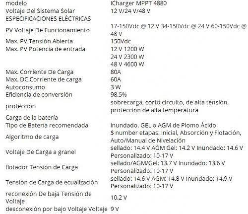

    Laas posibles especificaciones de ese regulador pueden ser las que te anexo mas abajo
    al admitir una tension maxima de entrada de 150V no deberias poner mas de dos placas en serie pues esa tension es para una temperatura de placas de 24ºC y en invierno te pasarias.
    Por si no tienes placas compradas hay placas de 340-415W que tienen una Voc que no llega a 38Voc que en series de tres serian ~114Voc que miden 1134mm x 1722mm, son las JAM 54S30 390-415 las tienen muchos vendedores y puedes ver las caracteristicas aquí https://elevali.ee/wp-content/upload...30-405MR-1.pdf mira como te encajan en precio y espacio disponible ya que aunque tienen algo menos de vatios son algo mas pequeñas.

    Tu decides, pero ya dos placas en serie supone un Voc de practicamente los 100V (98.4v) esto seria cuando la temeratura de las celulas este a 24ºC, cuando la temperatura baja -> la tension sube y por lo que podemos leer tu estaas en la provincia de Zaragoza que tiene inviernos frios, poner series de dos podrias en invierno llegat a los 102-110Voc superar los pero series de tres ya seria el desastre pues podrias llegar a los 165Voc y sobrpasas los 150v maximos que admite ese regulador.
