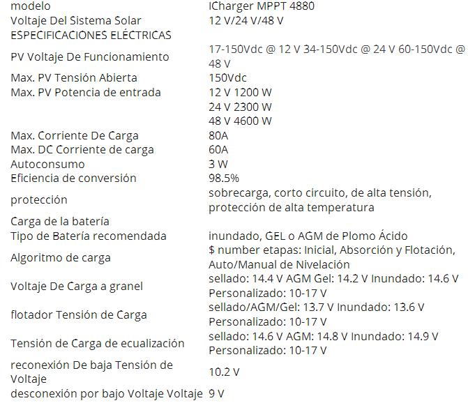

Hola,he comprado este regulador easun 4880 de 80,es a 24v,la duda es según pone acepta 2500w,nose si poner 4 placas de 455 y el voc es de 49 ,2 en paralelo y seriarlas o poner 6 en 3 y 3 en paralelo y seriarlas,no puedo colgar fotos

Laas posibles especificaciones de ese regulador pueden ser las que te anexo mas abajo
al admitir una tension maxima de entrada de 150V no deberias poner mas de dos placas en serie pues esa tension es para una temperatura de placas de 24ºC y en invierno te pasarias.

Por longitud me interesa poner más las de 450 de atersa,y me salen de precio a 160€,entonces poniendo 3 grupos seriadas y luego parareloparaq el voc no pase de 100,y aunque se vaya en 200 w q no creo q llegue,para los días de niebla irá mejor q le sobre un poco
Tu decides, pero ya dos placas en serie supone un Voc de practicamente los 100V (98.4v) esto seria cuando la temeratura de las celulas este a 24ºC, cuando la temperatura baja -> la tension sube y por lo que podemos leer tu estaas en la provincia de Zaragoza que tiene inviernos frios, poner series de dos podrias en invierno llegat a los 102-110Voc superar los pero series de tres ya seria el desastre pues podrias llegar a los 165Voc y sobrpasas los 150v maximos que admite ese regulador.

referente a la potencia total del campo solar con 6 paneles de 450W (2700W placas) no tendras problemas ya que los MPPT vienen a damitir sin problemas hasta un 120% mas de lo recomendado y a esos valores tu no llegas
Tiene q ser en vertical x eso lo de la largura,si serie de 2 en 2 seme quedaría en 100,y 50v no creo q suba,y pongo en pararelo se me quedaría en 100voc y 33a y eso con 6 placas,sino me equivoco
