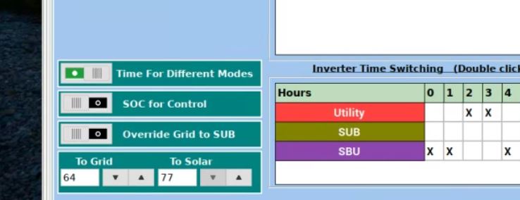

    Buenos días,
    Tengo curiosidad por saber que cometido tienen estos ajustes del ICM
    - SOC for control
    - Overrride Grid to SUB
    La escala de valores (to grid/to solar) que unidades son?
    Muchas gracias

    Fundamentalmente para cambiar la prioridad de las fuentes según necesidad y tiempo; por ejemplo, si quieres que a partir de cierto porcentaje de batería se active la red o si quieres que tenga prioridad el sol para cubrir las cargas etc... eso viene bien cuando tienes una instalación conectada a la red y deseas en determinadas horas que no tire de la batería y haga bypasss con la red.

    Gracias Oblitum, entonces los valores son el SOC.

    Los valores son de SOC y para que funcione tienes que encender la pestaña " soc for control" Acuerdate " save" despues.
    Yo uso sólo esa opcion, es realmente cómoda, sale y entra de red a demanda, y no te tienes que preocupar, ( siempre y cuando el soc sea fiable). Yo obtengo el soc del BMS de las pylontech a traves del puesto console, es una maravilla, porque es el soc real, no estimado por la tension.

    Y el Override Gride to sub que funcio tiene??

    La verdad es que no lo se, pero cuando activé el control por soc me desapareció la ventana.. Sería cuestion de preguntar a Manie.
    Hace sólo unas semanas que uso ICM, antes usaba ICC..
