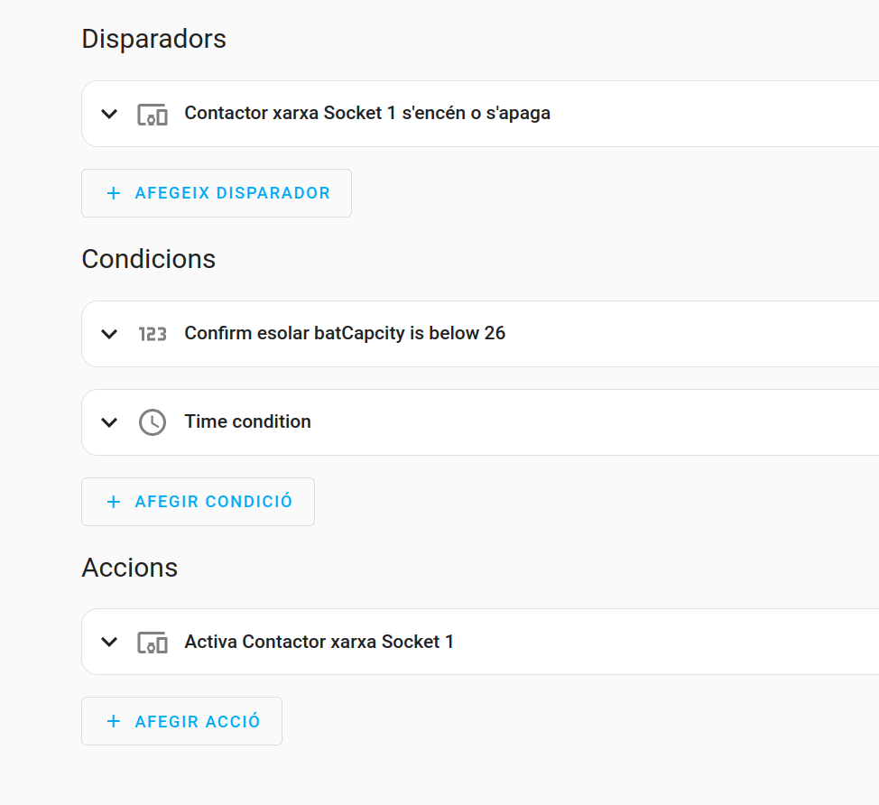

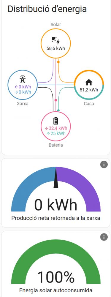

    Hola, refloto ya que tengo info nueva.
    mandé la pregunta al fabricante del inversor (SAJ) y la respuesta fué:
    No estara usted cubierto por la garantia.
    De todas formas, creo que la mejor opción es aprobechar la red y bajar p1 a 1kw dejando p2 tal como esta.
    He añadido Homeassistant a la instalacion y un contactor gobernado por este que leyendo el SOC de la bateria decide si se conecta a red o no.
    He configurado el inversor para cargar de red en horas de P2 de modo que si se tercia que la bateria esta baja, y es horario P2 se conecta y carga.
    Ademas he genrado otra rutina que se conecta si o si cuando la bateria esta a un 1% del limite de descarga, aun si no es P2. Asi mientras haya red tengo electricidad.
    No tendre potencia para un horno, pero no me quedo a oscuras pues da en P1 para luz y neveras.
    Creo que es lo mas sencillo y economico.
