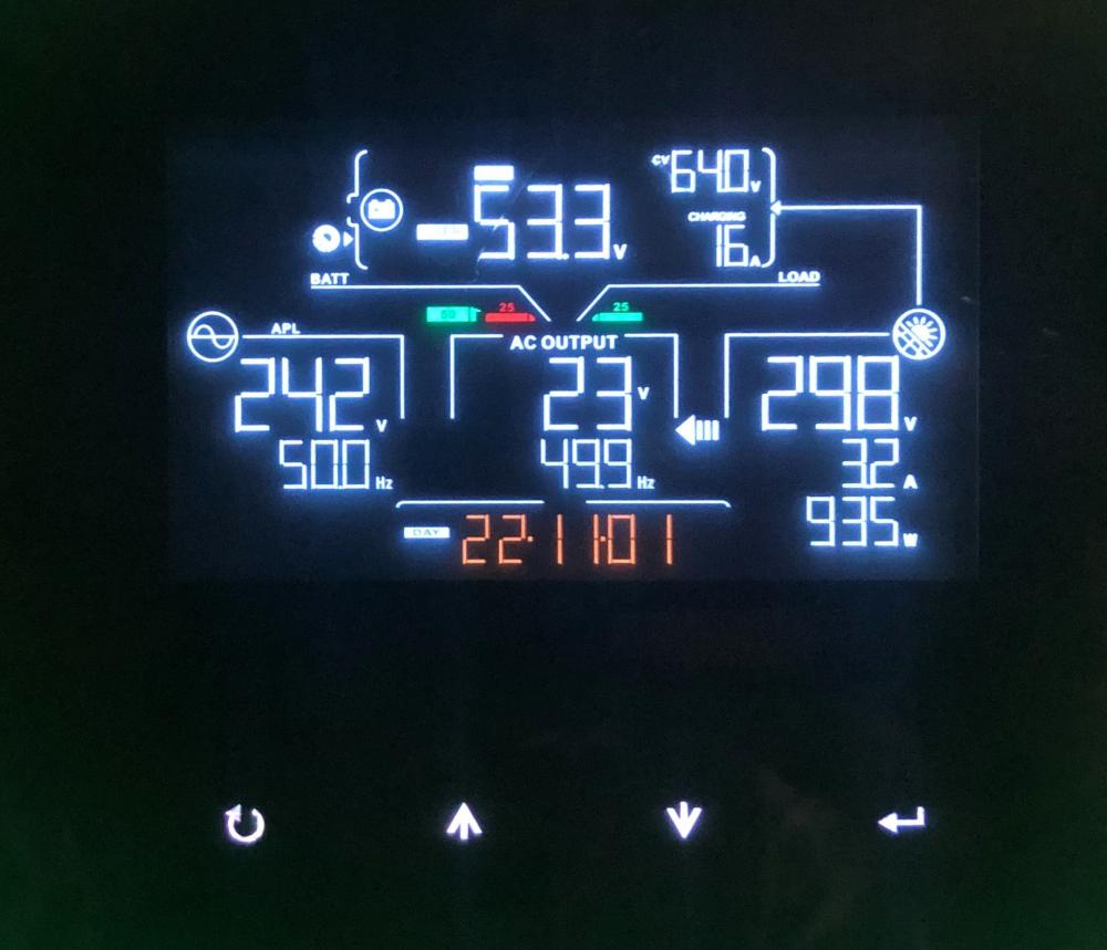

    Buenos días, esta semana he montado un Axpert MKS IV 5.6Kw y 8 placas solares. Además, le añadí una batería 16S de second life battery. Le tengo el suministro de red eléctrica añadido también.
    El problema radica cuando hace los cambios entre paneles, batería y red electrica. Esta mañana cuando salió el sol se puso a recargar la batería pero la salida AC cayó a 20v. Ayer conecté la batería y al principio me fallaba y también me daba voltaje de salidad 10-20v, con la batería cargada a tope, pero al rato sin hacer nada se pudo bien y funcionaba con batería solamente dando 230v.
    Por qué ocurre esto? Ahora estaba dándome los paneles 256.5v 1.3kw con una carga en vivienda de 211w y me sigue cogiendo de la red eléctrica, en vez de consumir para la carga y la recarga de la batería solo con los paneles.

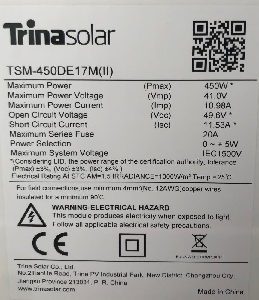

    Marca y modelo de placa solar instalada -> TrinaSolar TSM-450DE17M
    Numero de placas instaladas: 8
    Conexionado de las placas en serie
    Orientacion Sur elevación 35 grados aproximadamente

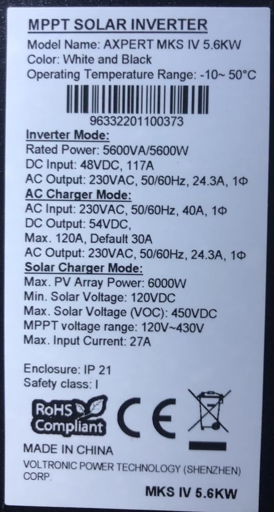

    Inversor Hibrido Victron Axpert MKS IV 5.6KW

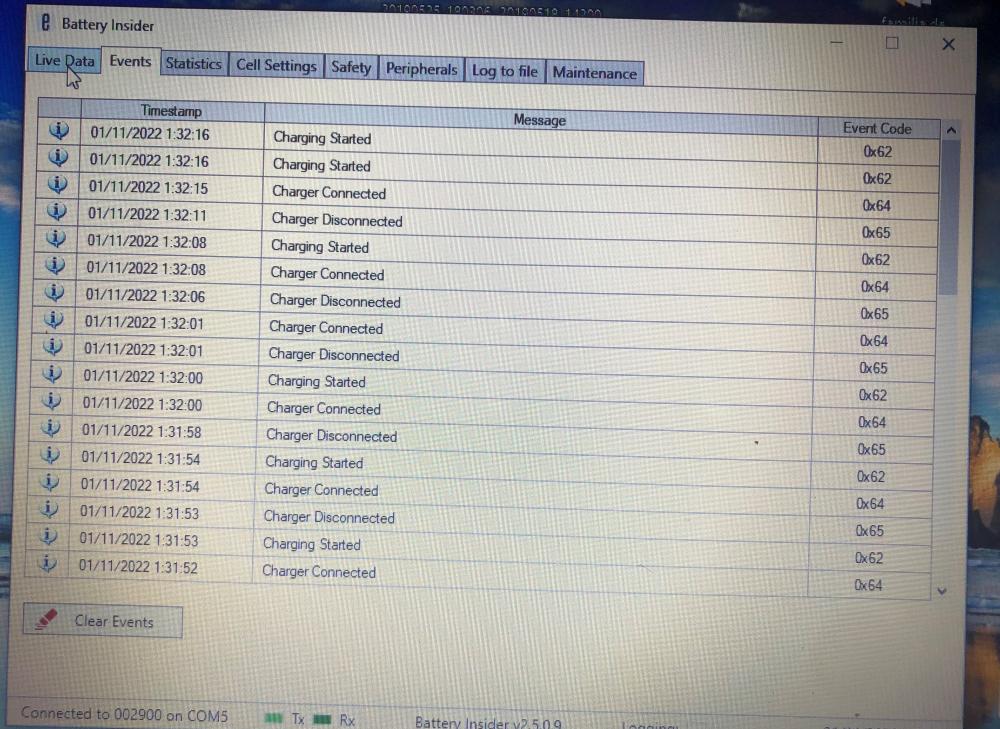

    TinyBMS para controlar la batería. Es la caja de protección y control que envían desde SLB con la propia batería.

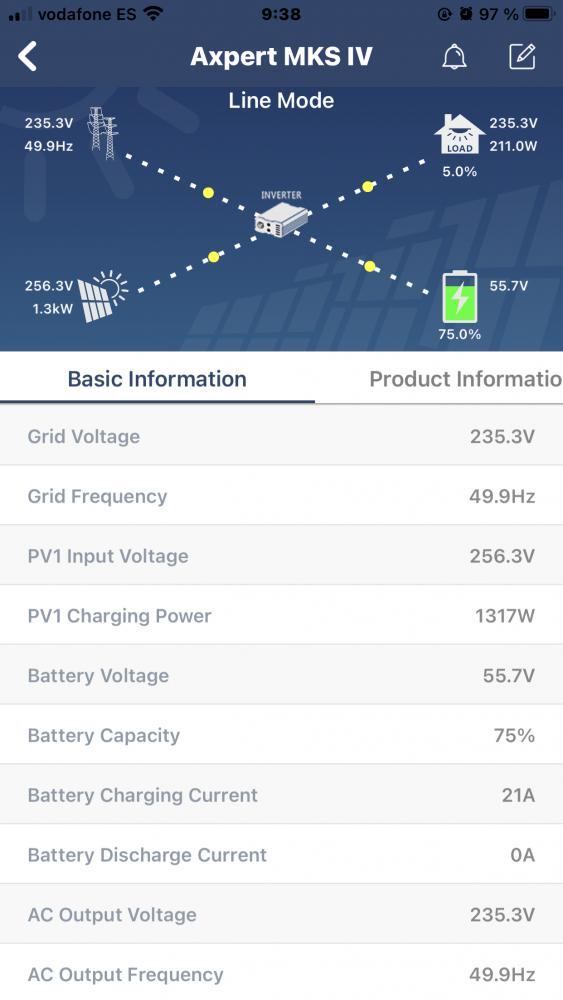

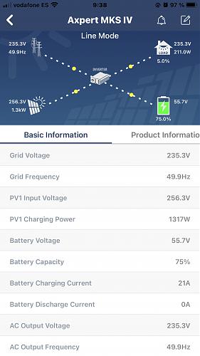

    Paso imagen de Watchpower en estos momentos:
    Y además paso un log del TinyBMS cuando conecte la batería y el inversor me daba voltaje bajo en la salida:
    Espero puedan darme ayuda, porque no sé por qué ocurre este problema que cuando hace cambios entre la bateria y placas me tira el voltajed de salida.
