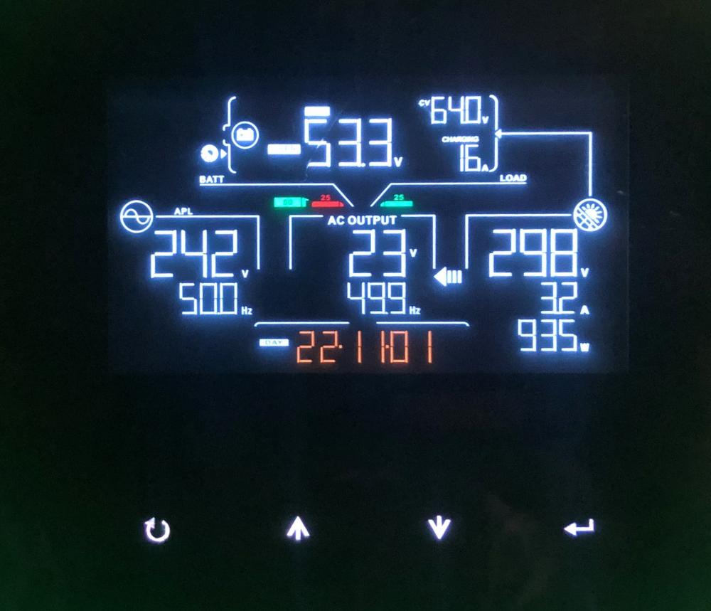

El problema radica cuando hace los cambios entre paneles, batería y red electrica. Esta mañana cuando salió el sol se puso a recargar la batería pero la salida AC cayó a 20v. Ayer conecté la batería y al principio me fallaba y también me daba voltaje de salidad 10-20v, con la batería cargada a tope, pero al rato sin hacer nada se pudo bien y funcionaba con batería solamente dando 230v.

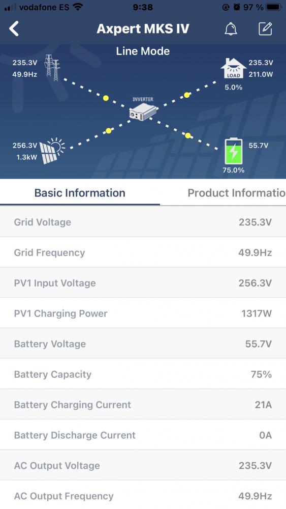

Por qué ocurre esto? Ahora estaba dándome los paneles 256.5v 1.3kw con una carga en vivienda de 211w y me sigue cogiendo de la red eléctrica, en vez de consumir para la carga y la recarga de la batería solo con los paneles.

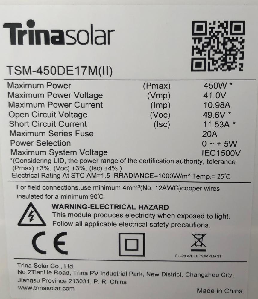

Marca y modelo de placa solar instalada -> TrinaSolar TSM-450DE17M
Numero de placas instaladas: 8
Conexionado de las placas en serie

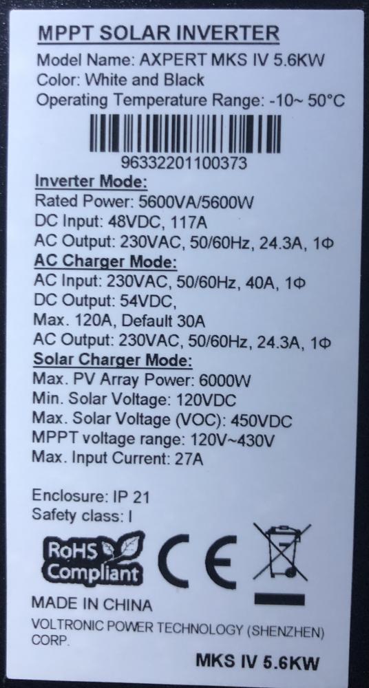

Inversor Hibrido Victron Axpert MKS IV 5.6KW

Paso imagen de Watchpower en estos momentos:
Archivo adjunto 28528

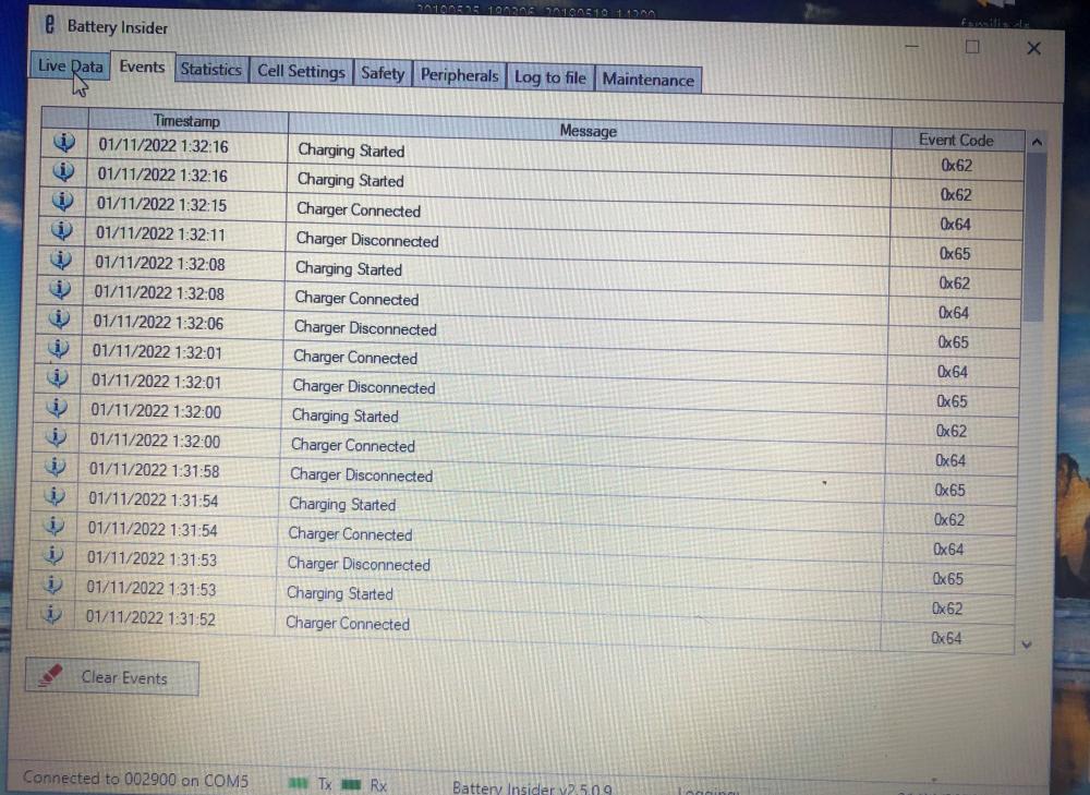

Y además paso un log del TinyBMS cuando conecte la batería y el inversor me daba voltaje bajo en la salida:
Archivo adjunto 28530

Vale probare haber. Pero es muy raro, hoy me ha vuelto a saltar a las 2 de la mañana y a las 9 y algo. No se como ver el registro de eventos.
La cuestion es que he parado todo, he arrancado solo los paneles y me daba otra vez 23v. Pongo la red electrica y ya si me da 230v.. estoy empezando a pensar que es el conversoe de corriente.

Hay veo dos posibles problemas, mal contacto en alguna de las conexiones o BMS en mal estado. Ponlo un día en SBU y solar fist para ver si te ocurre. Estos inversores funcionan sin batería, así que teniendo la red conectada siempre y la energía solar, no debería cortarse la luz si falla la batería. Lo que si sería bueno es algún tipo de registro que te monitoricé el voltaje de la batería. Te recomiendo buscar una Raspberry PI y el ICM Solar

esta todos los conectores bien crimpados y conectados. He probado apagando todo, esperando 10 min, y he probado a enceder solo las placas, se escucha unos clics repetitivos, y arranca el inversor y da 23v salida AC. Hago lo mismo pero arrancando solo con la bateria y lo mismo, los clics y 20v. Si arranco las placas y la bateria me carga la bateria pero me da en salida al rededor 20v. Pero hace cosas muy raras porque si añado la red tambien me la carga y está puesto en OSO... no lo entiendo voy a pasarle la garantía al inversor. Yo sigo pensando que el inversor de DC/AC está mal.
