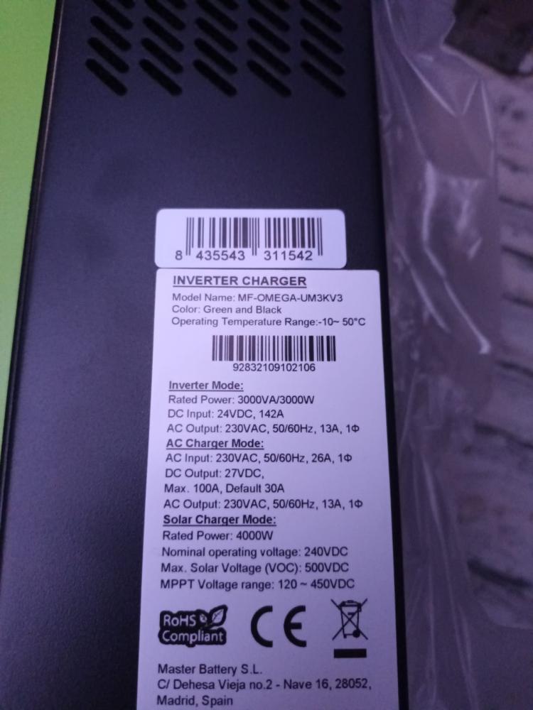

    Buenos días, un amigo mio tiene bastantes problemas con su actual instalación solar aislada, antes solo lo utilizaba como casa de fin de semana y ya llevan viviendo permanentemente algo mas de 2 años. Tiene un Victron de 2000W y se le quedaba muy corto. Al turrón, se ha comprado un hibrido nuevo Inversor Híbrido Omega UMV3 3000W 24V MasterPower, adjunto foto de la pegatina con especificaciones.

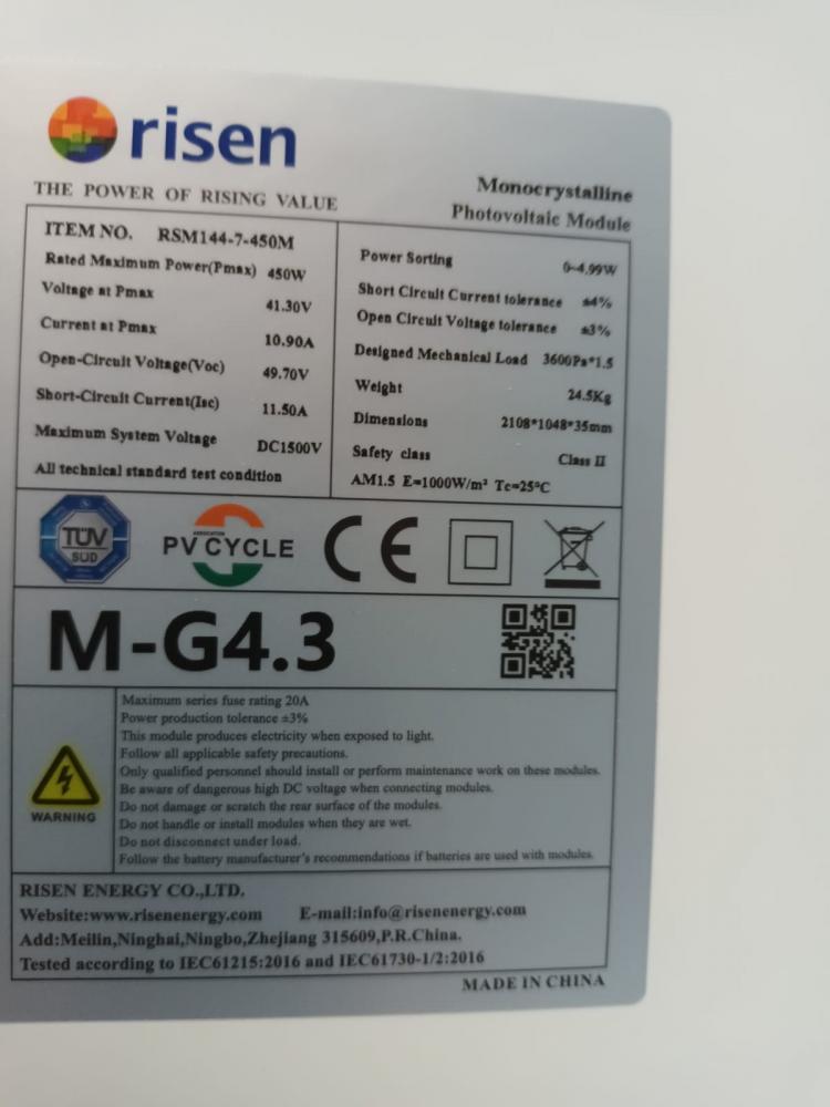

    Y estas 6 placas de 450w,

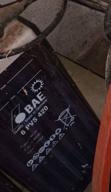

    El ya tiene un banco de baterías opzs de 24v, adjunto foto del modelo,

    Alguien me podría echar una mano para la configuración del hibrido por el tipo de baterías y también que me indique cómo es mejor conectar las 6 placas?, todas en 1 string en serie, 2 string de 3 placas o 3 strings de 2 placas. La mejor conexión para sacarle el máximo partido a las placas y el hibrido. Estas estarán orientadas al sur con una inclinación de +/- 40º.

    Las placas en serie las 6 y aún se le quedarán cortas de voltaje en algunos momentos, el MPPT tiene de tensión de trabajo 240v y las placas una Vpm de 41,30v, se queda muy justo, yo le pondría al menos 1 o 2 más

    al menos 8 en serie son perfectas

    Con 6 placas, tiene que foncionar. Si hay algo mas, mejor.
    Lo primero que me llama la atencion es la bateria.
    https://www.monsolar.com/pdf/bateria...s_tecnicas.pdf
    12 vasos 6pvs420.
    1/ Son vasos de 334Ah C10, lo que daria 334Ah x 24v = 8,016kwh de capacidad total.
    De los cuales tenemos :
    2,4kwh utiles (a 30% de descarga)
    4kwh utiles (a 50% de descarga).
    y 5,16kwh (a 70% de descarga). Y este tipo de descarga profundo tendria que ser excepcional.
    Esos datos son de una bateria nueva, y no sabemos la edad/trato de estas baterias.
    Tendra que cuidar bien los consumos a partir de las 18h en invierno. (limitar)
    2/ 334Ah a C10, como mucho, la carga tendra que ser limitada a 0,2C es decir 67A max, porque con 2700wp de placas, podia ver mas de 90A.
    Para los parametros:
    tipo de bateria: user
    V float 27v
    V Bulk 28,8v
    Tension corte bateria 21v
    orden de carga USB (en aislada, tendra un grupo).
    Limitacion carga 67A (tendra que poner 60A.)
    01 USB
    02 60A
    03 APL
    05 USE
    06 LTE
    07 LTD
    09 50
    10 230
    11 30
    16 SNU
    26 28,8v
    27 27v
    29 21v
    30 EEN
    31 29,2v
    33 60
    34 120
    35 30
    El parametro 36, es solo cuando quiere hacer una ecualizacion manual. Este dia, lo pone en AEN, y le saldra """E09" que quiere decir """ecualizando".
    Lo tiene que dejar por defecto en tiempo normal (disable).
