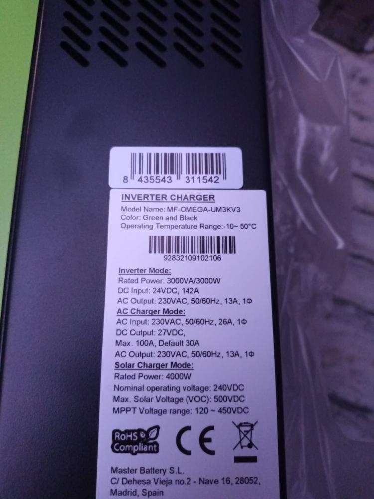

Buenos días, un amigo mio tiene bastantes problemas con su actual instalación solar aislada, antes solo lo utilizaba como casa de fin de semana y ya llevan viviendo permanentemente algo mas de 2 años. Tiene un Victron de 2000W y se le quedaba muy corto. Al turrón, se ha comprado un hibrido nuevo Inversor Híbrido Omega UMV3 3000W 24V MasterPower, adjunto foto de la pegatina con especificaciones.

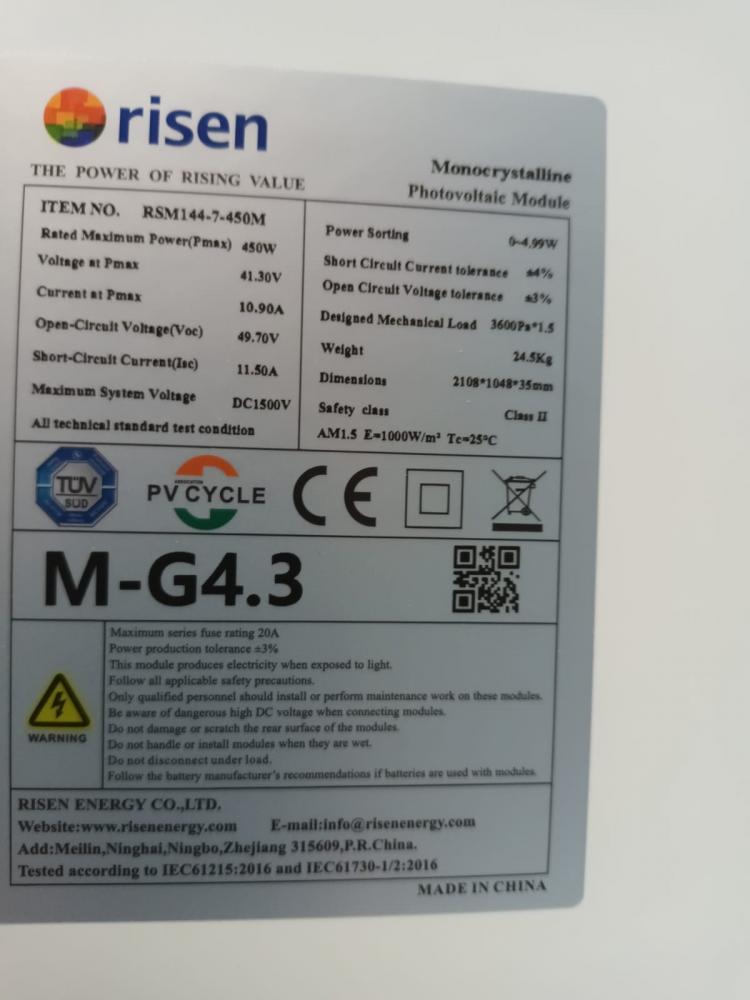

Y estas 6 placas de 450w,

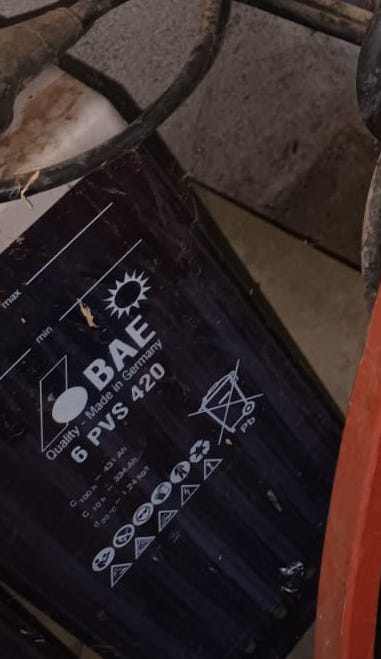

El ya tiene un banco de baterías opzs de 24v, adjunto foto del modelo,
Archivo adjunto 28517
Alguien me podría echar una mano para la configuración del hibrido por el tipo de baterías y también que me indique cómo es mejor conectar las 6 placas?, todas en 1 string en serie, 2 string de 3 placas o 3 strings de 2 placas. La mejor conexión para sacarle el máximo partido a las placas y el hibrido. Estas estarán orientadas al sur con una inclinación de +/- 40º.

Las placas en serie las 6 y aún se le quedarán cortas de voltaje en algunos momentos, el MPPT tiene de tensión de trabajo 240v y las placas una Vpm de 41,30v, se queda muy justo, yo le pondría al menos 1 o 2 más
Re: Configuración nuevo hibrido mas placas solares
al menos 8 en serie son perfectas
Con 6 placas, tiene que foncionar. Si hay algo mas, mejor.
Lo primero que me llama la atencion es la bateria.
https://www.monsolar.com/pdf/bateria...s_tecnicas.pdf
12 vasos 6pvs420.
1/ Son vasos de 334Ah C10, lo que daria 334Ah x 24v = 8,016kwh de capacidad total.
De los cuales tenemos :
2,4kwh utiles (a 30% de descarga)
4kwh utiles (a 50% de descarga).
y 5,16kwh (a 70% de descarga). Y este tipo de descarga profundo tendria que ser excepcional.
Esos datos son de una bateria nueva, y no sabemos la edad/trato de estas baterias.
Tendra que cuidar bien los consumos a partir de las 18h en invierno. (limitar)
2/ 334Ah a C10, como mucho, la carga tendra que ser limitada a 0,2C es decir 67A max, porque con 2700wp de placas, podia ver mas de 90A.
Para los parametros:
tipo de bateria: user
V float 27v
V Bulk 28,8v
Tension corte bateria 21v
orden de carga USB (en aislada, tendra un grupo).
Limitacion carga 67A (tendra que poner 60A.)
01 USB
02 60A
03 APL
05 USE
06 LTE
07 LTD
09 50
10 230
11 30
16 SNU
26 28,8v
27 27v
29 21v
30 EEN
31 29,2v
33 60
34 120
35 30
El parametro 36, es solo cuando quiere hacer una ecualizacion manual. Este dia, lo pone en AEN, y le saldra """E09" que quiere decir """ecualizando".
Lo tiene que dejar por defecto en tiempo normal (disable).
Los parametros de carga (Bulk y Ecu) , son bajos, pero es lo que pone en la ficha tecnica de estas baterias OPZS.
