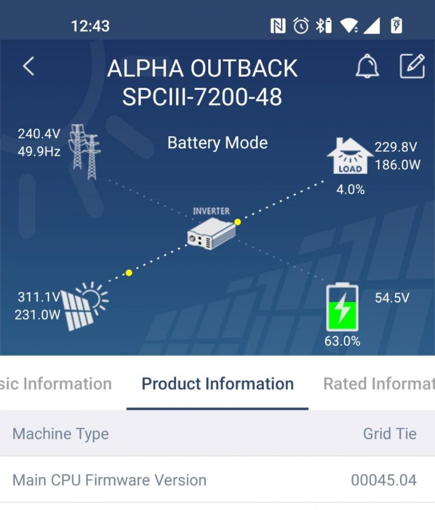

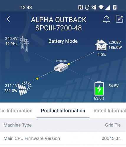

    según el programa que supongo que es un programa que te da los datos del inversor ahí solo está cargando 230 vatios pero solamente está cargando 230 vatios porque la batería ya ha llegado a la carga que tiene que llegar
    Algo así.. la captura que ves indica que la casa está demandando 186W y los paneles le mandan 231W las lineas de la RED y la BAT están sombreadas indicando que ni se conume de la RED ni se recarga BAT.
    Cita Iniciado por paradinaico Ver mensaje
    no te fíes de este programa los datos que dan inversor en cuanto al soc no son nada de fiables en cuanto a la comunicación entre la batería y el inversor tienes que buscar si esta batería puede comunicarse con el inversor si puede comunicarse necesitas el cable entre el inversor y la batería
    No me fío de nada :,(

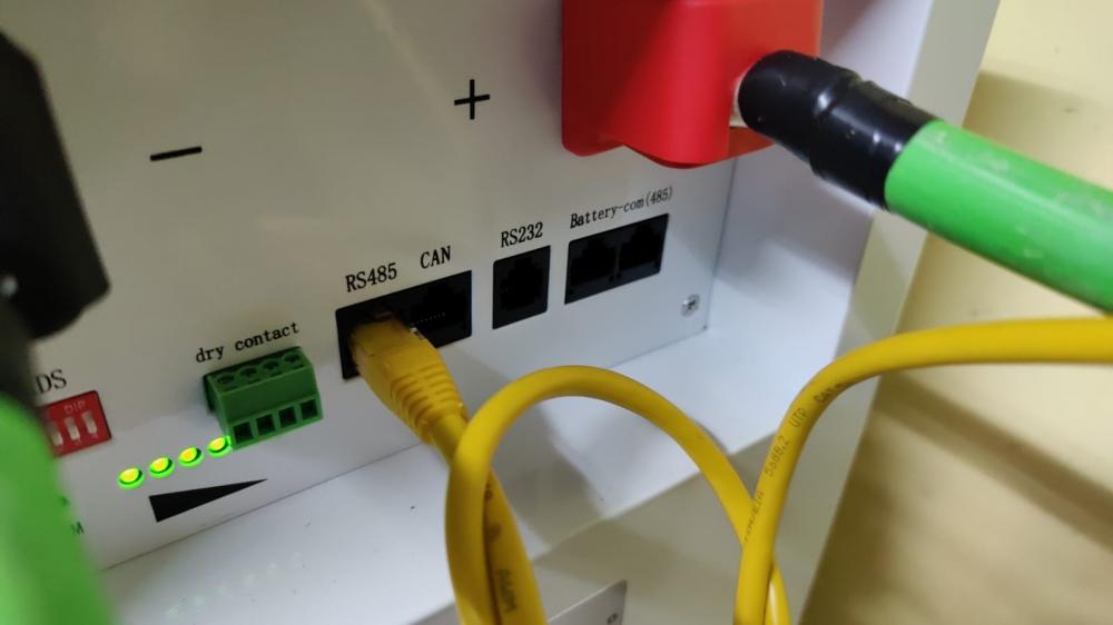

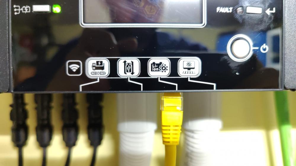

    pego unas fotos de como está montado...
    Problema, el cable es un RJ45 "normal" (que yo tenía por ahí) y no sé si servirá para esta comunicación o no (si el trenzado es así o diferente, etc)... Inicialmente el instalador me lo dejó sin cable dijo que no hacía falta y tampoco supo decirme si valía un RJ45 "normal"
    y es cuando tendrías que poner el parámetro 5 en PYL en cuanto al tiempo que está cargando las baterías depende de cómo se queden de vacías pero date cuenta que 4000 vatios que les metes desde placas esa batería tuya suponiendo que estuviera al 50% cuando empiece a cargarla en muy poco tiempo la cargaría
    Esto es lo que me da miedo, pero miedo miedo en plan si explota todo y tal...

    Predeterminado Re: Condifuracion de Bateria G-CELL 48v en inversor SPC-Series-III-7200-48
    Prueba el cable cambias el parámetro 5 pones pyl si el cable no vale o no hay comunicación entre el inversor y la batería al cabo de unos segundos te va a salir la alarma 61 no pasa nada lo vuelves a dejar como estaba en user y ya está
    He probado y efectivamente ha fallado creo que si salía ese error que dices...
    El error, pitidos, hasta saltó la luz...
    Me imagino que el cable no será con ese trenzado.... El instalador viene mañana a revisar todo os iré contando, de momento muy desilusionado :,(

    Bueno tras la visita del instalador la cosa ha quedado así...
    Me ha insistido en dajar la batería en modo USE y el cable de datos DESCONECTADO
    Hicimos varias pruebas y todas OK:
    - Bajar los paneles para ver que la batería aguantaba OK
    - Bajar la alimentación de la red y ver que la batería aguantaba OK
    - Sobrecargar la batería por encima de los 5KW para que balancease a la calle OK
    - Dejar de sobrecargar la batería para que volviese a entrar OK
