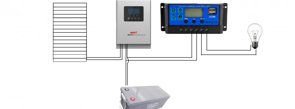

    Hola buenas noches soy nuevo en el foro hace varios dias que estoy buscando una solucion a mi problema pero no encuntro la forma correcta para conectarlo tengo un panel solar puesto en una casa rodante de 340W 37.7V una bateria de 12x180a. queria comprar un regulador para el dia de mañana poder ponerle otra pantalla solar igual. el tema que no puedo hacerlo de 24 por que tiene doble instalacion de 12 y 220 tendria que cambiar bomba de agua, luces, rele, autoestere y radio vhf. la idea mia era poner este regulador mppt MUST PC18-6015F el problema es que no tiene salida donde pueda conectar la carga (todas las cosas que dije de 12V) si lo saco directo de la bateria y el panel no esta cargando se va a descargar la bateria y no tengo proteccion por baja tencion yo pense en conectar un regulador de carga pwm solo para sacar las cosas de ahi hice una imagen espero me disculpen pero seria algo asi lo que pense quien pueda y sepa me quita esta dua por favor gracias a todos

    Para aprovechar lo mas posible ese panel solar, incluso cuando le añadas otro mas, usar reguladores PWM para una instalacion a 12v te puede reducir hasta un un 40% la produccion, ese 40% lo pierdes, tendrias que instalar un verdadero MPPT y para desconectar consumos por bateria baja tendrias que instalar un desconectador ajustable por tension de bateria baja, conectar su entrada a la bateria y la salida a los consumos, o poner un PWM barato, del estilo del que subes en la foto y conectarlo sin placas, solo a la bateria y al consumo que quieras desconectar configurandole la tension de desconexion. el consumo en estos PWM debe ser como maximo unos 10A.
    Esta mediodia te pongo en laces tanto al verdadero MPPT barato como al desconectador.

    Hola buenos dias muchas gracias por responder tan rapido, te cuento el o los paneles solares van a ir conectados al regulador mppt de marca MUST de 60A y lo unico que haria el controlador PWM seria regular la descarga que suponiendo es de noche y la bateria llega a 11.5V corte la descarga pero la bateria se cargaria por medio del mppt

    Cita Iniciado por nacho3502 Ver mensaje
    Correcto. Y el dibujo, tambien.
    El mppt carga la bateria, y el pwm se encarga de cortar el consumo si la bateria esta baja.

    Hola, o sea que se podria conectar de esa forma sin inconvenientes?
    Si, correcto.
    gracias 'briko', solo me fijaba en el PWM
    Bueno, en la segunda parte de tu post, le explicabas como hacerlo (y corresponde +- a su dibujo).

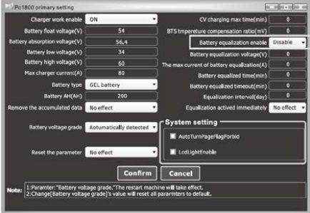

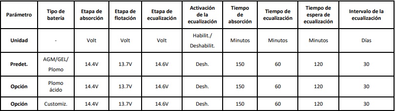

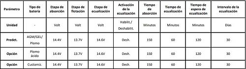

    Hola Solflitos disculpa que te moleste tengo una duda en la configuracion del MPPT Ayuda con regulador mppt-config.jpg el manual me recomienda eso para los diferentes tipos de baterias bueno yo se que tengo acido plomo el problema es ecualizacion tengo que habilitarla o no eso es algo colpletamente nuevo y no entiendo. me tengo que descargar un programa pero no se como configurarlo a ver si me puedes dar una ayuda y gracias de ante mano Nombre:  config2.jpg
