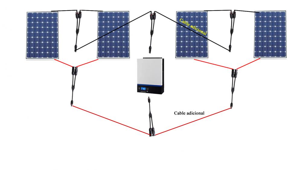

    Hola a todos!!
    Os cuento. Acabo actualizar mi instalación solar pero el inversor no me detecta los paneles solares, a continuación indico los detalles de los componentes:
    ----- Inversor Voltronic 3KW 24V 80A VM III (https://www.wccsolar.net/product-pag...0a-500v-vm-iii)
    ----- 4 Paneles solares 450W 24V con los siguientes voltajes:
    - Voltage at Pmax (41.30V)
    - Current at Pmax 10.90A
    - Voc 49.70V
    - Isc 11.50A
    - Maximum System Voltage DC1500V
    ----- 2 baterías de GEL Ultracell de 12V conectadas en Serie, detalle de las baterías:
    - UCG 200-12 (12V 200AH/10HR)
    - Cycle use 14.4-15.0V
    - Standby use 13.5-13.8V
    - Initial current LESS THAN 60A
    Los paneles los tengo conectados en paralelo los 4, para únicamente sumar amperaje. Os adjunto un croquis de como lo he cableado (por si hubiese algún fallo, aunque lo he revisado varias veces ya). Donde indica Cable adicional es porque se me quedaba corto y tuve que montar cables macho-hembra para que llegase.

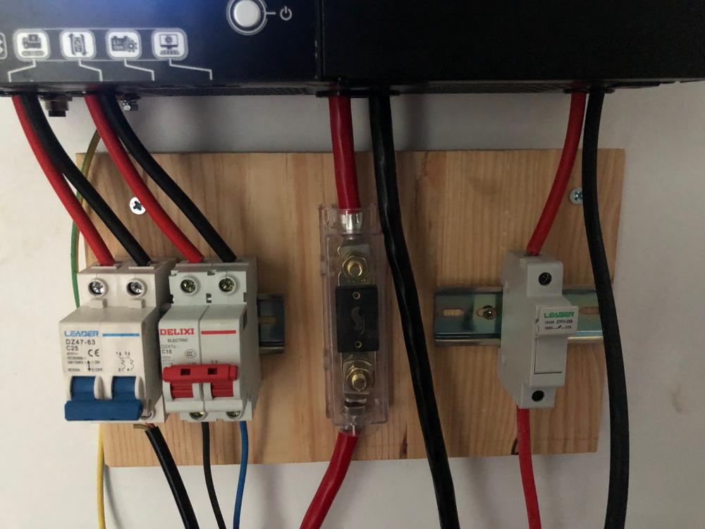

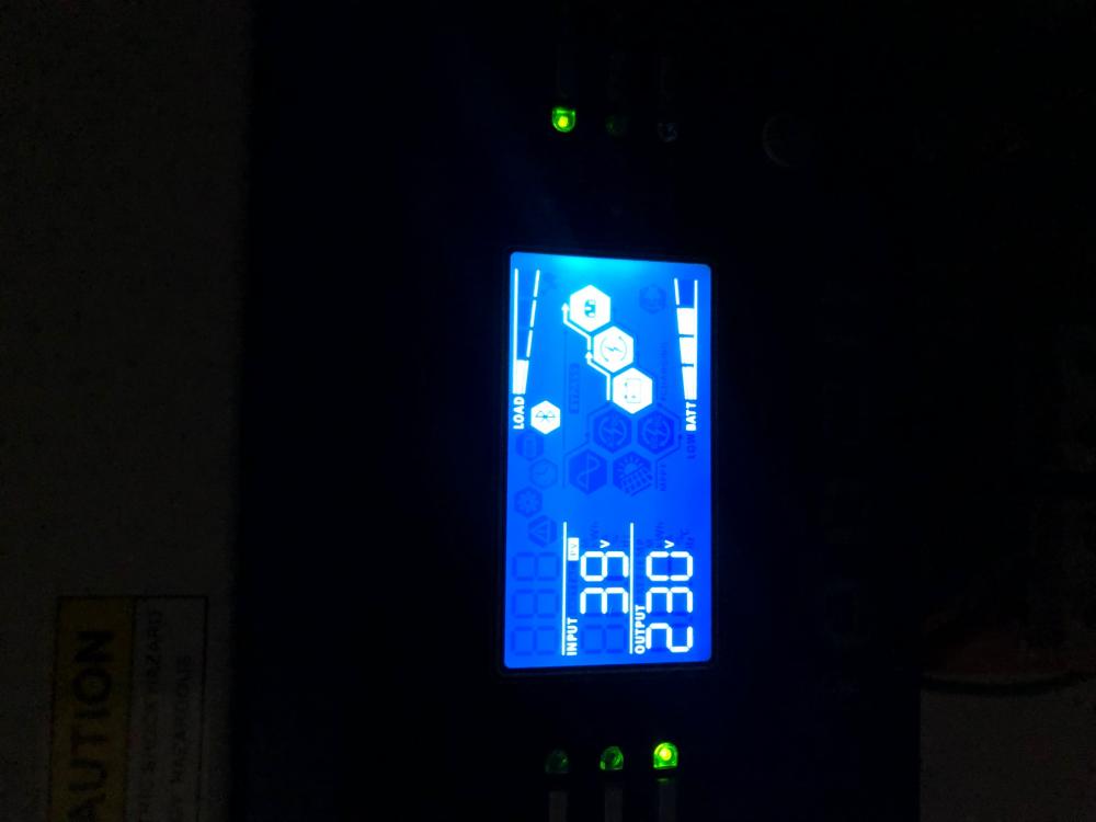

    El inversor me dice que están entrando 39V de los paneles pero 0A y el LED de las placas no está encendido. Además, adjunto una foto del cableado al inversor.
    Tenéis alguna idea de por qué no puede estar reconociendo los paneles?
    Si necesitáis algo más de info me decís, muchas gracias de antemano.

    Hola
    Ese inversor necesita 120V mínimo de entrada de paneles. Debes conectar los cuatro paneles en serie. Aún así, con 4 paneles habrá momentos que andes justo para llegar a esos 120V.

    Disculpa mi pregunta tal vez estúpida. Si los paneles son de 24V y la batería de (2 de 12 en serie) 24V, puedo conectarlos en serie sin problema?

    Predeterminado Re: Voltronic VM III no reconoce paneles
    Sin problema. Es el inversor el que se encarga de gestionar lo que le entra de paneles y lo que envía a la batería.
    Los he conectado en serie y ya funcionando sin problema. Aunque menudo dolor de cabeza los ventiladores 🤣🤣
    Me alegro.
    Ahora ten en cuenta que el valor de la intensidad de paneles no es la misma y tendrás que calcularla de nuevo, para poner la protección adecuada.
