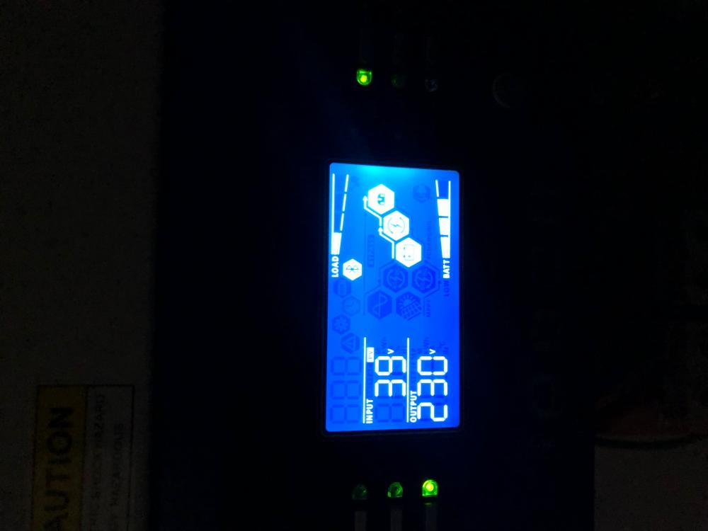

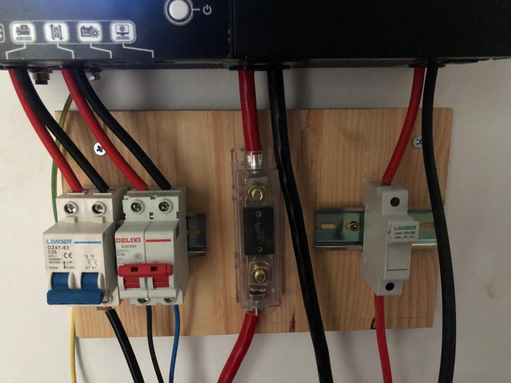

El inversor me dice que están entrando 39V de los paneles pero 0A y el LED de las placas no está encendido. Además, adjunto una foto del cableado al inversor.

Hola
Ese inversor necesita 120V mínimo de entrada de paneles. Debes conectar los cuatro paneles en serie. Aún así, con 4 paneles habrá momentos que andes justo para llegar a esos 120V.

Los he conectado en serie y ya funcionando sin problema. Aunque menudo dolor de cabeza los ventiladores 🤣🤣

Me alegro.
Ahora ten en cuenta que el valor de la intensidad de paneles no es la misma y tendrás que calcularla de nuevo, para poner la protección adecuada.
