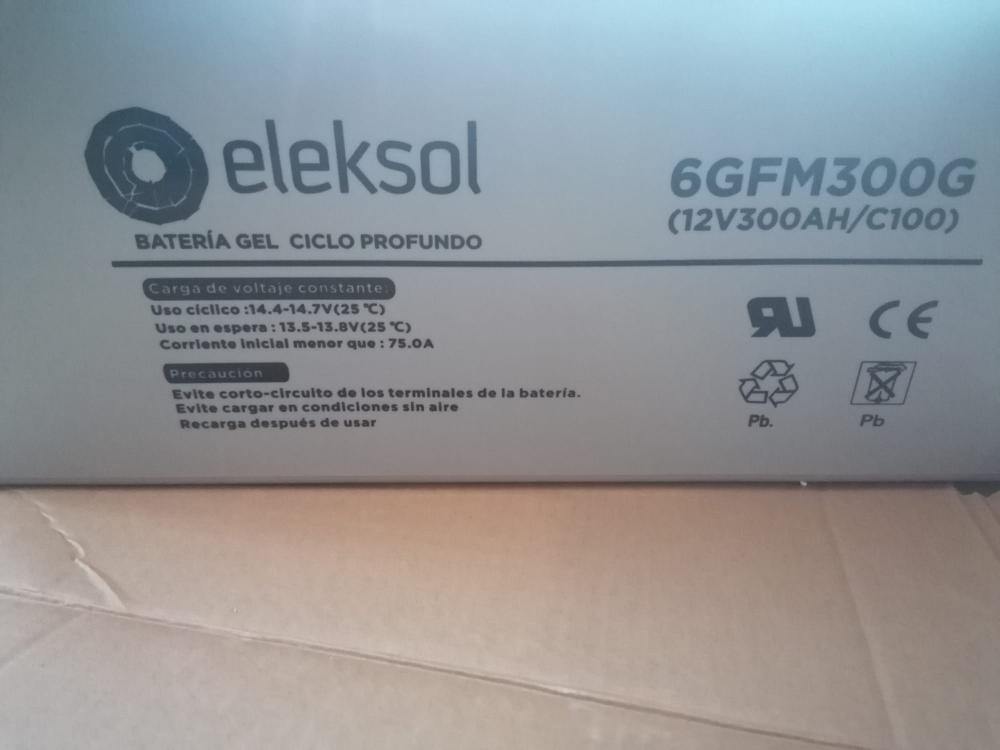

    Esta es la batería que llevara la instalación. Solo vienen esos voltajes... Alguien seria tan amable de explicármelos? Al introducir los valores en el regulador normalmente son 3, carga, igualación y flotación. Con solo los valores que da la batería como se configuraría el regulador?
    Avatar de Luisetrix
    oct 2016
    Gandia
    1.561
    Predeterminado Re: PEQUEÑA INSTALACION AISLADA
    A esa batería no le puedes hacer ecualizaciones (igualación como dices tú) la tienes que desactivar.
    Para absorción le pones 14.4v y Flotación a 13,5v y a funcionar.

    Ok. entendido, asi que mejor coger el mínimo de cada uno de los valores para darle mas vida a la batería y no llevarla al extremo, no? He leido el manual del Victron Smart 100/50 y la ecualización viene desactivada por defecto, aunque al llevar bluetooht integrado es fácil cambiar cualquier parámetro con la aplicación. Pero gracias por avisar
