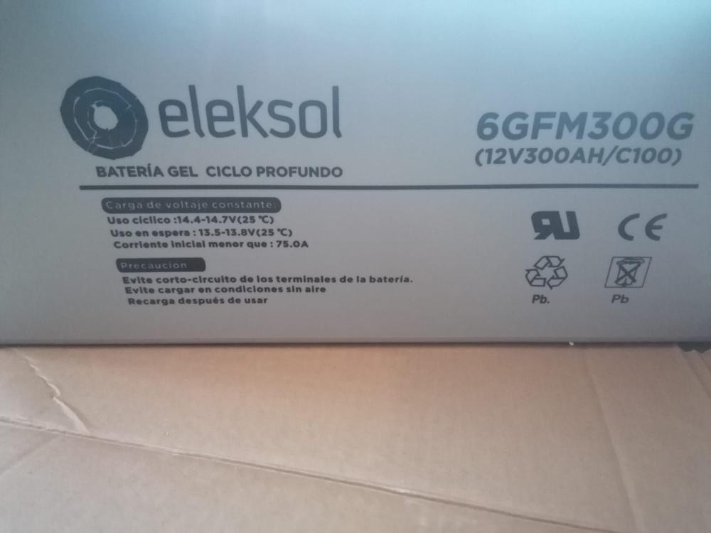

Archivo adjunto 28176
Esta es la batería que llevara la instalación. Solo vienen esos voltajes... Alguien seria tan amable de explicármelos? Al introducir los valores en el regulador normalmente son 3, carga, igualación y flotación. Con solo los valores que da la batería como se configuraría el regulador?
Re: PEQUEÑA INSTALACION AISLADA
A esa batería no le puedes hacer ecualizaciones (igualación como dices tú) la tienes que desactivar.
Para absorción le pones 14.4v y Flotación a 13,5v y a funcionar.
