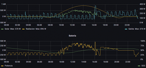

    Os digo. Huel ( Voltronic VMIII 3000w 24V firmware 41,17 y 2,66 del 2018), 4 Placas Max 160v 8,6A en conjunto Pot. max medida 850W. 2 Pylontech 24v 2,5Kw+ 3 diy baterías 24V 20Ah cada una.
    Asta finales de Julio tenia las placas en el suelo de la terraza con Angulo de 70º y picos máximos de 633w. Ahora las he subido encima de la pérgola de la terraza a +-0º.

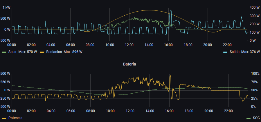

    Antes en SBU y solo solar, el rizado de la grafica era casi lineal al máximo que conseguía de las placas y no me fije en ello.
    Pero ahora que consigo mas eficacia de ellas, se me vuelve loco...Esto es lo que he visto en estos 12 dias.
    -- En SBU, cuando cambia alguna potencia(salida, batería o solar) Este se vuelve loco, por lo menos en graficas. Poniéndose al máximo de las placas, bajando al mínimo de las placas e incluso comenzando a consumir de las baterías, vuelve al máximo de las palcas..... Vamos un rizado de potencias de placas y baterías que te mareas.

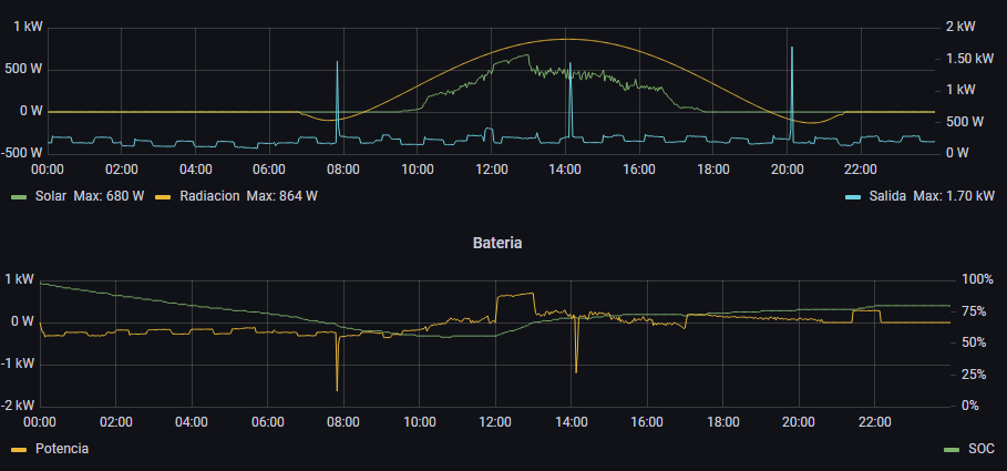

    -- En las otras dos, la potencia de las placas corresponde a la generación de ellas y la carga de la batería también, con unas curvas mas lineales.(Si hace cosas raras es que estaba trasteando con el hibrido)

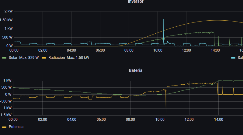

    -- Cunado elimino el gobierno de las Pylontech y bloqueo la carga máxima de las baterías, parece que salen mas lineales mientras estoy conectado a red externa.
    ¿Os a pasado a vosotros? No creo que funcione esto así de mal
