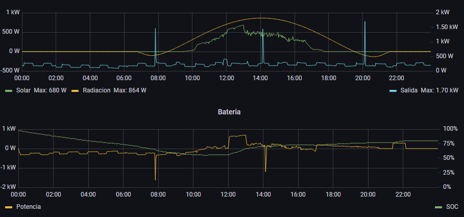

Funcionamiento raro ,o no, en wm3 3000w 24v
Os digo. Huel ( Voltronic VMIII 3000w 24V firmware 41,17 y 2,66 del 2018), 4 Placas Max 160v 8,6A en conjunto Pot. max medida 850W. 2 Pylontech 24v 2,5Kw+ 3 diy baterías 24V 20Ah cada una.
Asta finales de Julio tenia las placas en el suelo de la terraza con Angulo de 70º y picos máximos de 633w. Ahora las he subido encima de la pérgola de la terraza a +-0º.
Archivo adjunto 27963
Antes en SBU y solo solar, el rizado de la grafica era casi lineal al máximo que conseguía de las placas y no me fije en ello.
Pero ahora que consigo mas eficacia de ellas, se me vuelve loco...Esto es lo que he visto en estos 12 dias.
-- En SBU, cuando cambia alguna potencia(salida, batería o solar) Este se vuelve loco, por lo menos en graficas. Poniéndose al máximo de las placas, bajando al mínimo de las placas e incluso comenzando a consumir de las baterías, vuelve al máximo de las palcas..... Vamos un rizado de potencias de placas y baterías que te mareas.

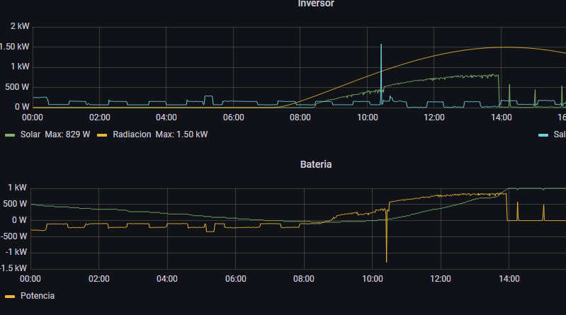

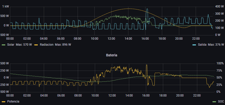

-- En las otras dos, la potencia de las placas corresponde a la generación de ellas y la carga de la batería también, con unas curvas mas lineales.(Si hace cosas raras es que estaba trasteando con el hibrido)
Archivo adjunto 27962
-- Cunado elimino el gobierno de las Pylontech y bloqueo la carga máxima de las baterías, parece que salen mas lineales mientras estoy conectado a red externa.
¿Os a pasado a vosotros? No creo que funcione esto así de mal
Re: Funcionamiento raro ,o no, en wm3 3000w 24v
He estado monitorizando con el debug de node red, y una cosa que me he fijado es que de vez en cuando este cambia de "solar batería red" a "red solar batería" y la carga de "solar" a "red" y vuelve a la configuración inicial.
¿Puede ser este el problema?
Estoy mosqueadisimo.
