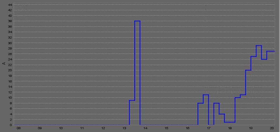

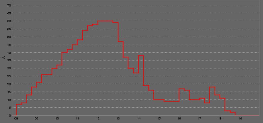

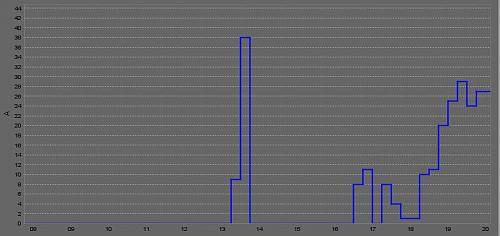

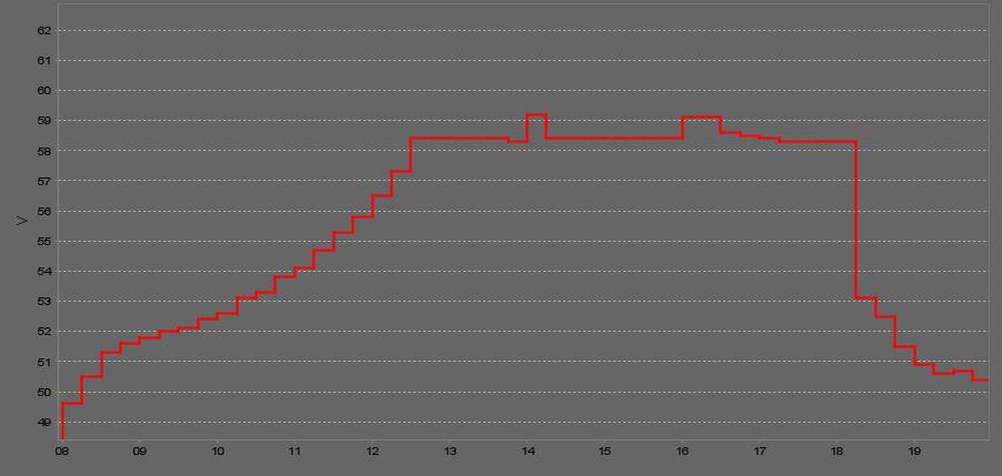

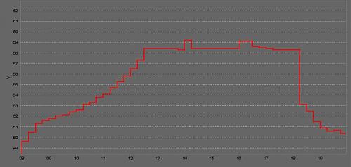

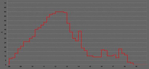

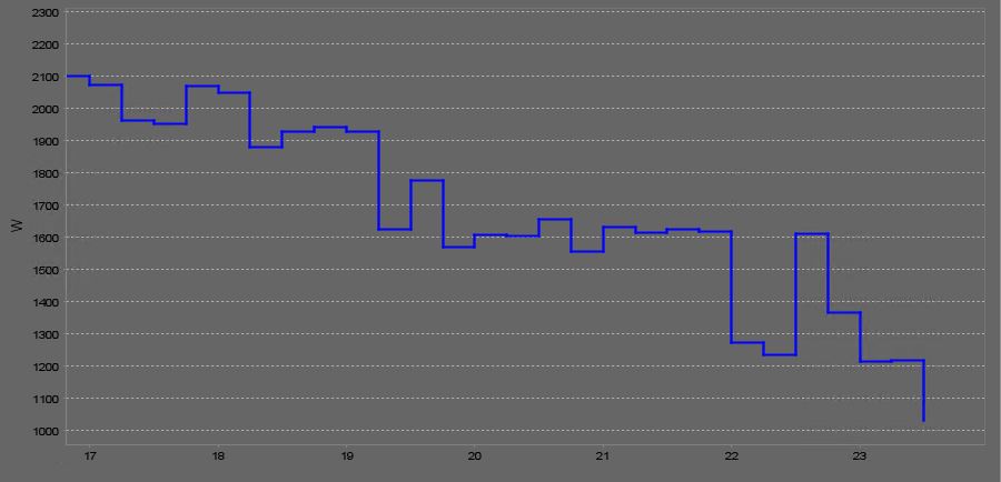

    Te paso las gráficas de WatchPower, no sé si te será suficiente:
    El pico de intensidad que se ve es por una descarga que hubo puntual, luego siguió:

    Ya sé que no es lo ideal ni mucho menos, pero una línea no me aguanta ni 1.000w de consumo, con 3 es otra cosa... Tengo unos 29kwh teórico de almacenamiento, que al ser de segunda mano y ser ácido plomo pon que sean unos 10 o 12kwh reales. Eso son unos 5.000€ en litio, y sin subvención no lo puedo ni soñar por desgracia, pero llegará el día.
    Tenemos un fusible a la salida del inversor y otro en cada rama, cables igual de largos, ... No podemos hacer mucho más con las que hay, en serie son 8. Y podemos conseguir más, pero de las mismas.
    Gracias por vuestra ayuda y consejos, dentro de mi realidad lo haré lo mejor que pueda mientras llega el litio.

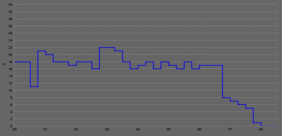

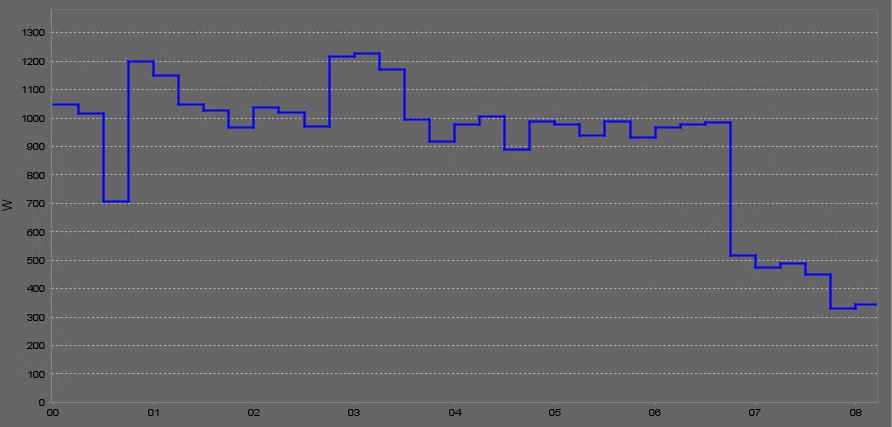

    A nivel de descarga van muy bien... por eso quiero mirar de recuperar lo que pueda...

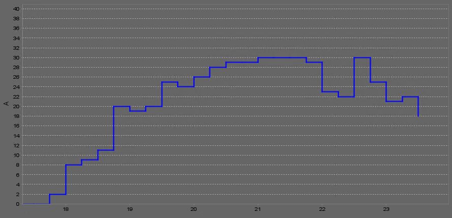

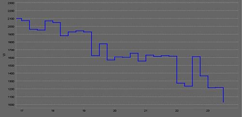

    8/8 tarde noche:
    9/8 de madrugada:
