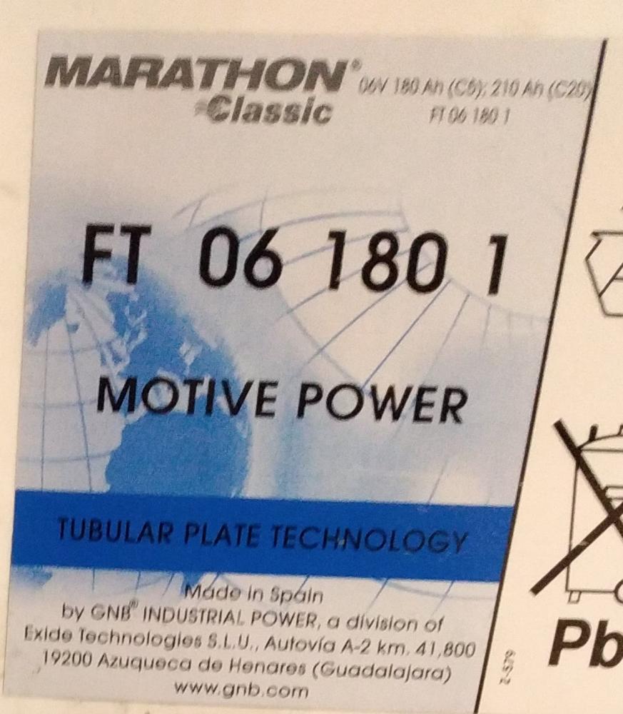

Hago un resumen de mi historia. Tenemos estas baterías, 3 líneas de 8 baterías, 24 en total:
Archivo adjunto 27908
Son baterías de segunda mano que recuperamos a base de ecualizarlas muchas veces durante varias semanas hasta que la densidad empezó a aumentar hasta un nivel aceptable. Esto lo hicimos más o menos en octubre.

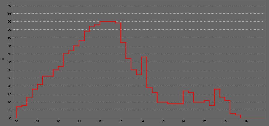

El problema empezó hace pocas semanas cuando nos quedábamos sin batería sobre las 2 o 3 de la mañana. Al darnos cuenta del problema del voltaje de ecualización bajo y de que llevaban meses sin ecualizarse de verdad, las empecé a ecualizar de dos en dos con un cargador/ecualizador de 12V que las pone a unos 15,3V (unos 61V en 48V) y con eso ya han vuelto a durar toda la noche de sobra. Pero en inversor sigue sin poder cargarlas, estos últimos días se queda en los 58,4V y cuando va bajando la intensidad a medida que se van cargando, no baja de 10A y se queda así horas hasta que empieza a irse el sol.
Lo normal era que bajara hasta unos 6A (2A por línea), diera por acabada la carga y se pusiera a 54V. Pero ahora no llega a dar por acabada la carga nunca.
