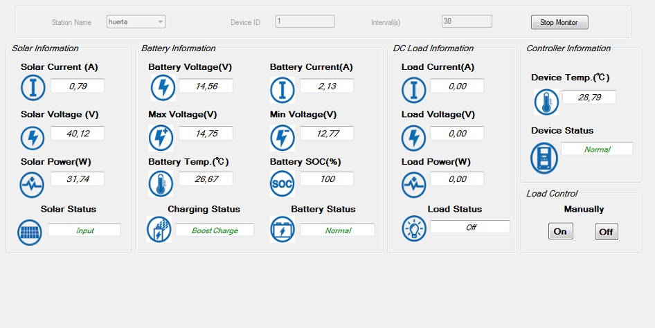

    Predeterminado Re: problemas con la nueva placa instalada(Ayuda elección de placa solar)
    Hola de nuevo,ya he comprado la placa de 160w y la he conectado en serie a la que tenia,al principio fue bien pero a las 3 horas de funcionamiento resulta que el regulador me marca cargada al 100% 14,5v y la batería da 13v,lo mismo que me marca el bms de daly.
    no se si tengo que cambiar los parámetros de regulador o que es lo que tengo mal,os pongo fotos de los parámetros para que me digáis.
    asi con placas desconectadas
    Archivo adjunto 27791
    conectadas las placas

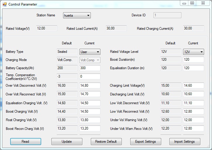

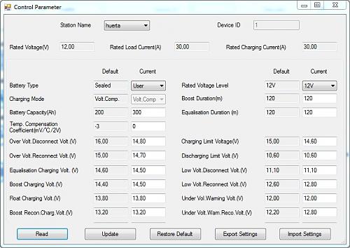

    estos son los parametros que tengo puestos

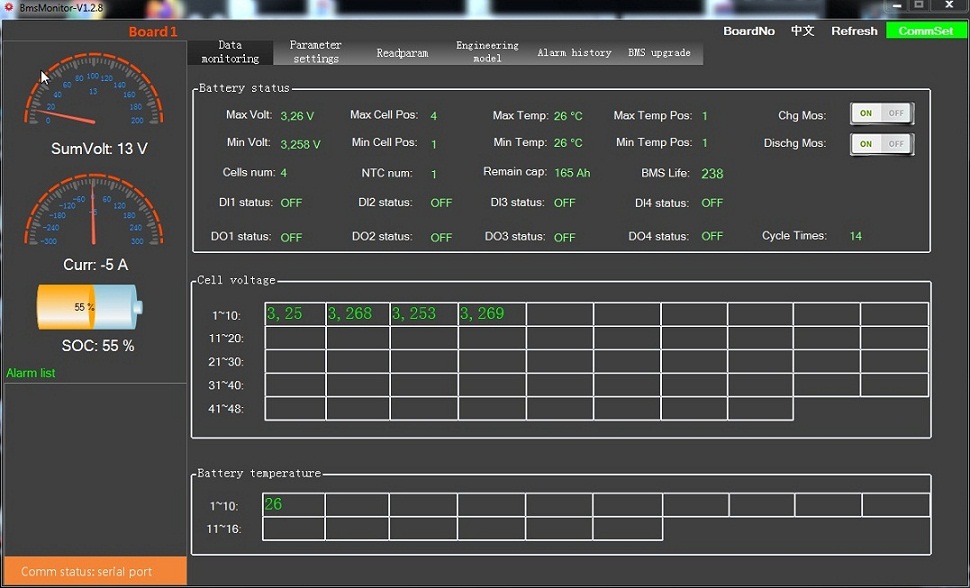

    y esto es lo que aparece en bms daly
