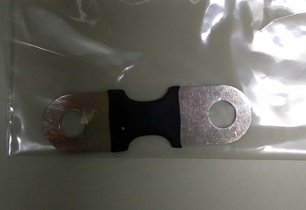

    Queridos amigos les cuento adquirí un inversor de 3000w y en el embalaje venía una pieza que no sé dónde va. No sé cómo se agregan imágenes pero les trato de explicar cómo es:
    Tiene forma de 8 con unos orificios en cada punta y en el medio una goma negra parecida a un plástico se parece mucho a un fusible eh buscado en la net dónde puede ir pero no encuentro nada.
    Enseñe me como subir imágenes para que vean la pieza en si y si entienden como es favor díganme cual es su función un abrazo.

    La marca del inversor es hubber? Es un fusible de recambio.

    Suelen traer un fusible interno de repuesto.
    Debe de ser eso. Guardalo y no lo pierdas.

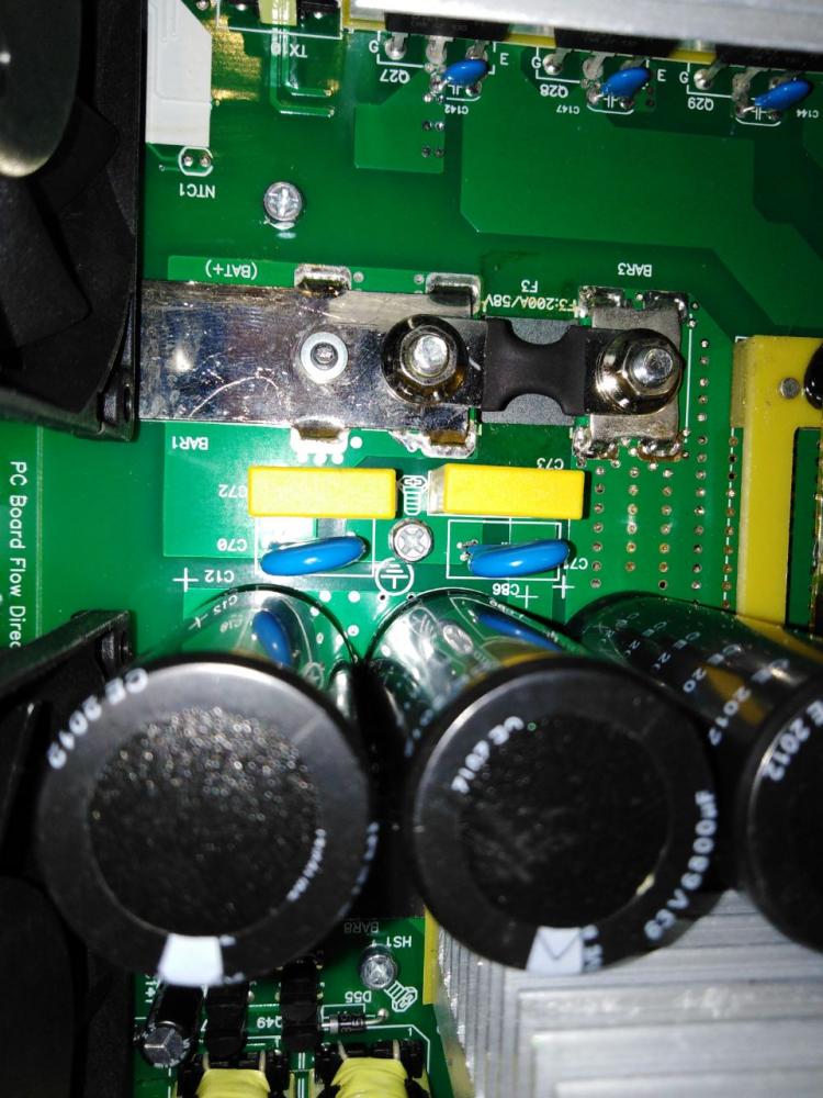

    Suongo que el fusible será este:
    Creo que es el fusible interno por sobrecarga o sobretensión.
    Preocupate si el inversor no enciende.

    Ese mismo estimado gracias por subir la imagen yo no pude

    Predeterminado Re: Probable fusible
    Es el fusible de entrada de baterías.

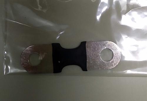

    Estimado entonces no es necesario poner un megafusible de la batería al inversor o igual conviene poner uno
    Tinerfe está desconectado Forero
    ene 2020
    SantaCruz de Tenerife
    54
    Yo pondria un fusible siempre entre la batería y el inversor.
    Un fusible externo es más facil de cambiar que uno interno.
    Ese fusible es de 200 A así que yo pondria uno menor.

    Si.
    Siempre sera mas facil (y rapido) de cambiar un megafuse externo, que desarmar el inversor.
    Para eso mejor si el externo es de intensidad ligeramente inferior al interno.

    De todas formas, tu inversor es de 3000W?
    Tendrá un fusible de menor intensidad.
    Es de 24 o 48 Voltios, que baterias lleva?

    De 24 voltios
    Pues yo pondría uno de 125 A para que saltara si llevas al límite el inversor.
    Uno de 150A también serviría, pero yo pondría de 125A.
    Lo más cerca posible de las bateías.
