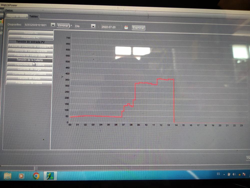

    Predeterminado Produccion nocturna de 50 V segun Watch power????
    Producción nocturna de 50 V según Watch power????
    Buenas, mirando en Watch Power las Gráficas me he dado cuenta que según el programa las placas están produciendo unos 50 V de noche.
    Tengo un Axpert VM 3 de 5000W, 8 placas en serie de 410 W y 5 Pylontech 2000b.
    El neutro a tierra ya que la instalación es aislada.
    Una pica en exclusiva para el chasis de las placas y otra para el resto Casa, rack de baterías, etc.
    Curiosamente el voltaje es el de la batería (50V)
    ¿Estará generando corriente inversa el inversor?

    Que te marque 50v en paneles con un string de 8 placas no es tan raro. Eso lo puede dar sólo por el alumbrado de la calle o una luna muy llena
    Otra cosa es llamarlo producción.
    Comprueba con una pinza y verás que amperios tienes cero patatero.
    Tienes voltaje pero sin corriente, eso no produce nada.
    Por otro lado fiarte del watch power, en fin, es como fiarte de la pantalla del híbrido.
    Para salir de dudas mejor haz pruebas con una pinza y un tester.
    Pero no te hagas ilusiones que producción por la noche no tienes [emoji57]

    Produccion es wattios que es igual a voltage por intensidad.
    Puedes tener cientos de voltios que si la corriente es practicamente 0, la produccion es 0.

    A ver, Lo de producción...... igual me pasé un poco......
    En la zona no hay farolas y da igual en menguante, creciente, nueva o llena.
    Lo que me mosquea es que coincia practicamente el voltaje de la bateria con el que muestra el programa.
    Esta noche iré por la instalación y medire con un tester. Ya les contaré

    A mi me mosquearia que no coincidiera. Ahi si que estaria pasando algo realmente raro. Por la noche los inversores controladores generalmente dejan conectado los paneles a la bateria para detectar cuando amanece.
    Pero de nuevo, produccion no es lo mismo que voltage. Porduccion es voltage multiplicado por corriente.

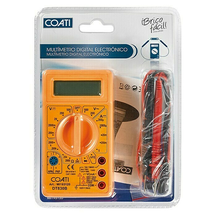

    Cualquier multímetro de tienda china mide miliamperios. Tu mismo dices que tu sistema tiene tolerancia de 20mA.
    Con los leds a parte de comprarlos i esperar, nunca sabrás si estás haciendo bien el experimento. Luego ponte a soldar las tiras de leds. Mismamente un led de 20mA puede conducir 2mA sin encenderse i nunca lo sabrías. Ese experimento tiene muchísima mayor tolerancia, muchísimo más trabajo i es menos explicativo ya que nunca sabes el valor real, que un multímetro en mi opinión.
    Además en los paneles, la irradiación es linealmente proporcional a la corriente en cortocircuito. Solo tiene que medir la corriente en cortocircuito que se hace en un minuto, para saber exactamente cuántas luz están recibiendo los paneles.
    A parte, los paneles solares no funcionan así. Son fuentes de corriente, no de voltage. Si está generando 100mA (que lo dudo), cuando pongas la tira de leds de 20mA, va a forzar que pasen 100mA por los leds i los va a freír. Osea ese experimento solo funcionaria para rangos de corriente entre 10mA que sería lo mínimo para encenderse i 20mA porque más se quemaría.
    En las fuentes de corriente, la corriente es constante i el voltage es una consecuencia de esa corriente pasando por una carga, alreves que en las fuentes de voltage.

    4 euros en el bazar chino. Mide en la escada le micro amperes. Fijo que decir que una tira de leds parece que brilla un poquito es mas preciso.
    Yo tengo exactamente ese de la foto. Yo en el trabajo uso multimetros fluke de mas de 1000 euros i electrometros de mas de 15k euros i ya te digo que ese multimetro puede medir centenas de microamperios sin demasiado error. Para el que tenga curiosidad de que son los electormetros, son como amperimetros pero para medir corrientes de pico i fento amperios.

    Si si, y las patatas tambien miden uA si te empeñas, sacale el margen de error a esa basura anda, veras como oscila de 10uA a -50mA.
