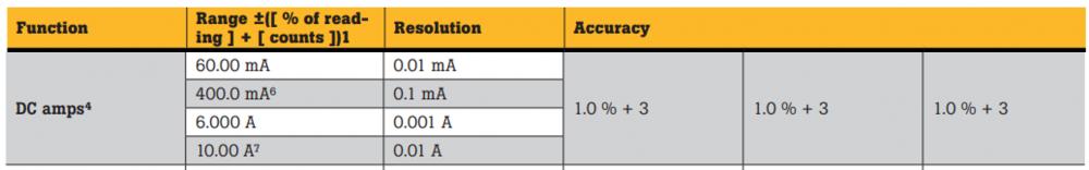

    Fluke 179 por ejemplo, error 1% +3 cuentas midiendo corriente continua en el rango de mA.
    https://docs.rs-online.com/a93b/A700000008470483.pdf
    Calculo de error.
    CM +- ((Cm x %) + ( resolucion x cuentas))
    Mididiendo 2 mA
    0.002 + ((0.002 x1%) +(0.001 x 3))= 0.00502 <------ valor mostrado por encima midiendo 2 mA
    0.00502A= 5.02mA, muestra entre 2mA y 5.02mA
    0.002 - ((0.002 x1%) + (0.001 x3))= -0.00102 <------ valor mostrado por debajo midiendo 2 mA
    -0.00102A= -1.02mA, muestra entre 2mA y -1.02mA
    Error total midiendo 2mA, puede mostrar desde -1.02mA a 5.02mA
    Y es un Fluke 179 que vale un paston.

    Madre..... hay que aplicar las formulas bien.
    No se si te has dado cuenta de que no estas usando la resolucion correcta ya que tu has puesto 1mA cuando es 0.01mA. Osea si lo quieres usar en amperios como tu lo has hecho habria que cambiar 0.001 por 0.00001.
    Pero bueno lo hare yo por ti.
    La formula es medida +- (medida*error%+resolucion*cuentas) como bien has dicho.
    Entonces para medir seleccionamos la escala de 60mA que tiene una resolucion de 0.01mA sacado de la hoja de datos que has pasado. Este multimetro tiene error de 1%+3 eso significa (usando todo en mA para simplificar):
    medida=2mA
    resolucion=0.01mA
    error=2%
    cuentas=3
    Aplicandola formula
    = medida+-(medida*error%+resolucion*cuentas)
    =2+-(2*1%+0.01*3)
    =2+-(0.02+0.03)
    =2+-0.05
    Osea un rango de error de 2.05 a 1.95mA
Nombre: Picture1.jpg
Visitas: 35
Tamaño: 21,6 KB
    medida=2mA
    resolucion=0.01mA
    error=2%
    cuentas=3
    Aplicandola formula
    =2+-(2*1%+0.01*3)
    =2+-(0.02+0.03)
    =2+-0.05
    Si ahora me dices que escogiste la escala de 6A con una resolucion de 1mA para medir una corriente de 2mA, el problema no esta en el multimetro.
    Cierto, ahi tienes razon, cuando me equivoco, lo reconozco, la resolucion es 0.01 sobre la escala de miliamperios.
    2+((2x1%)+(0.01x3)= 2.05mA
    2- ((2x1%)+(0.01x3)= 1.95mA
    Error total 2.05-1.95= 0.1mA
    Pero eso no quita que esa basura que has puesto sirva para medir en esa escala porque no lo hara, a ver si te aplicas el cuento cuando cometes un error y lo reconoces como suelen hacer los demas.
    Vamos lo hara porque algo mostrara esa cosa, pero bastante fuera de la realidad.

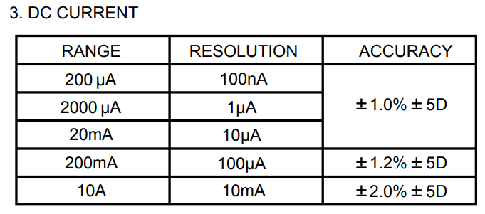

    Por cierto, he buscado la hoja de datos i he encontrado del que propuse http://www.all-sun.com/manual/Dt830_en.pdf
    El primero que he visto vale 4.76 en aliexpress que hasta se encontrara mas barato. Esto es lo que dice.
    Veremos cuanto de real es eso.
