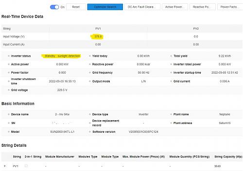

    Pues nada, sigo con lo mismo.... Solo puedo utilizar unos de los dos inversores, cualquiera de ellos, el otro se queda en standby y no puedo aprovechar la mitad de las placas. Ahora que ya bajan las horas de sol empiezo a quedar corta la cosa.
    ¿A nadie se le ocurre que puede estar pasando?
    Son dos Huawei Sun2000 en cascada, conectados entre ellos mediante RS485 y a internet con smart dongle. Individualmente funcionan ambos, se ven entre ellos, aparentemente todo bien, solo que no hay manera de que se activen simultáneamente.
    Nombre:  Captura de pantalla 2022-09-30 085708.jpg
Visitas: 187
Tamaño: 9,1 KB

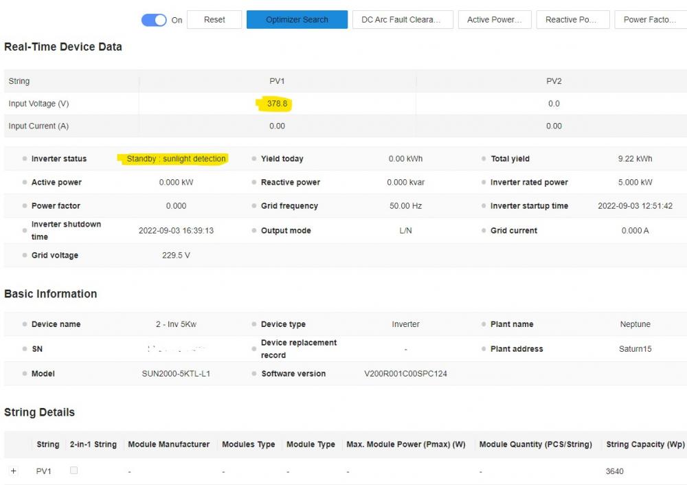

    Predeterminado Re: Huawei Sun en cascada en modo isla
    El secundario: Huawei Sun en cascada en modo isla-captura-pantalla-2022-09-30-155323.jpg
    Se queda así eternamente salvo que apague el principal, en ese caso el secundario sale de standby y pasa a activo en segundos
