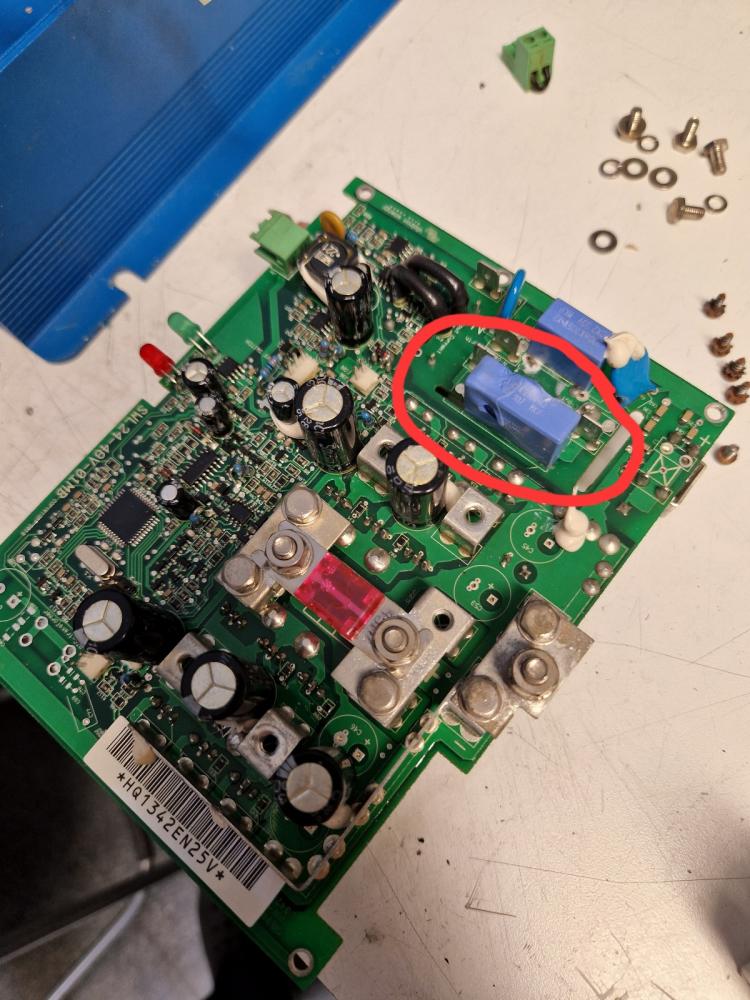

    Predeterminado Inversor Victron Phoenix 24/1200 roto, necesito ayuda
    Hola, he adquirido un inversor en Wallapop, ha pasado el plazo de reclamación y cuando lo he probado estaba dando una salida de 300VAC, así que me ha quemado las 3 cosas que tenía enchufadas para probar y me lo voy a comer, ya que el vendedor es un impresentable con el que he preferido no lidiar más.
    Soy electrónico así que lo he abierto y tiene bastante quemado un condensador, por lo que no puedo leer la referencia.
    Inversor Victron Phoenix 24/1200 roto, necesito ayuda-20220621_121421.jpg
    Voy a comprobar y cambiar todos los componentes que detecte mal, pero sin este condensador no hago nada.
    Necesitaría que una magnífica y generosa persona me ayudaste diciéndome el valor o referencia de este condensador.
    Se puede ver fácilmente abriendo la tapa de arriba que va con unos tornillos negros por delante y detrás, puedo hacer un tutorial paso a paso si hace falta.
    Me he dejado todo mi presupuesto en este equipo y ahora solo tengo un pisapapeles, si alguien me echa una mano se lo agradeceré eternamente.

    Parece un condensador de polipropileno, aguiloco.
    El problema es que con la resolución de la foto no se ve el valor (al menos yo). Vuelve a pasar una foto y miramos los valores si no se han visto afectados por la deformación.

    Es un condensador X2, normalmente se usa de filtro de interferencias si esta al lado de un varistor y te puedo decir casi al 100% que pone 0.47uf 250vac X2.
    Pero si no pone eso, por ahi estara el valor 0.22uf 0.33uf 0.47uF 0.68uF y voltaje siempre el mismo 250VAC y X2 que lo marca como supresor de picos de hasta 2kv, mas o menos estara en ese rango si no es 0.47uF.
    Pero ya te adelanto que te va a suponer casi un imposible repararlo.
    Si esta frito ese condensador, estara frito el ADC que hay entre los 2 condensadores negros y si esta frito el ADC estara frito cualquier componente de toda la placa y es muy posible que multiples componentes esten fritos.
    Estoy seguro que al menos 20 componentes estan fritos y debes comprobarlos uno a uno de los mas de 500 o 1000 que tendra la placa.

    Muchas gracias por la respuesta, en efecto no va a ser nada fácil arreglarlo, pero no me queda otra que intentarlo.
    La placa está barnizada entera por lo que la tarea de soldadura es imposible, miraré a ver cómo puedo eliminae el barniz para empezar a desoldar componentes y revisarlos.

    No tienes toma de tierra verdad?
    Te ha reventado casi seguro por un pico de mas de 2kv que tenia que haber derivado a tierra y al no tener tierra, se lo ha comido entero el X2 y ha reventado.
