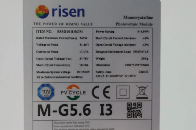

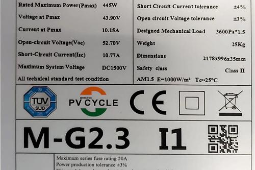

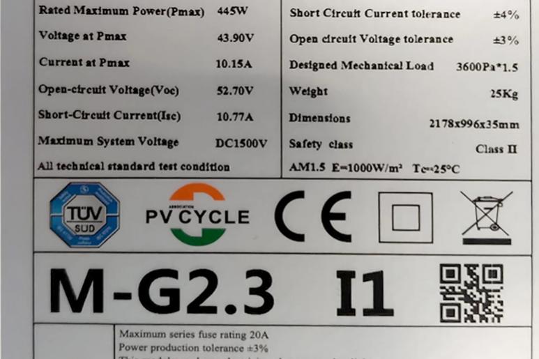

    Buenos días compañeros, os expongo mi problema ya que soy nuevo en el tema y me gustaría que me echaseis una mano al elegir las placas solares.
    La semana pasada compre un inversor Victronic Expert VMIII de 5000w a 48w.
    Mirando las placas solares he encontrado estos modelos para hacer la instalación y quisiera ver si son adecuadas las placas o necesitaría otro tipo de placas, mi idea es montar el inversor con placas solares y por el tiempo poner las baterías de litio, pero por presupuesto lo tengo que hacer por fases.
    Me gustaría sacar el máximo partido al inversor, os pongo las características de las placas a ver que opináis y si son viables y la cantidad de placas necesarias.
    Y si puede ser saber también las protecciones que necesitaría.
    Muchísimas gracias de antemano.

    Tu hibrido (inversor mas regulador) sera un Voltronic Axpert VMIII 5000W 48V
    Refernte a las placas indicarte que no debe conectarse un campo solar cuya suma de los Voc de sus placas superen los 500v. 5.6 I3
    las placas que nos muestras tienen las siguientes caracteristicas:
    M-G 2.3 I1 -> 445W Voc: 52.7V Vmp: 43.9V Imp: 10.15A 9 placas en serie tendrian 474.3Voc que al estar por debajo de los 500V maximos que admite el VMIII no te darían problema y tendrias 4005W de placas que entra bien en los ~4000W que indica el VMIII, su Vmp seria: 395V, valor que esta en la parte alta del rango del MPPT (120 - 450V) con lo que empezaria a cargar antes que con las M-G 5.6 I3, y aprovecharias mejor el total de horas de sol.
    M-G 5.6 I3 -> 540W Voc: 37.68V Vmp: 31.46V Imp: 17.17A 8 placas en serie tendrian 301.44 Voc, su Vmp seria : 251.68V se queda sobre la mitad del rango con lo que por la mañana tardara mas en alcanzar la tension de arranque del MPPT y por la tarde parara antes. serian 4320W en placas que te excedes algo y si bien este tipo de reguladores (MPPT) admiten hasta un 20-30% mas de la potencia indicada, al ser ya una IMP de 17.17A quiza sea forzar un poco la situacion, y si en vez de 8 pones 7 su Vmp se queda en 220.22V con lo que arrancara todavia mas tarde.
    La mejor opcion que veo es la M-G 2.3 I1 con 9 Placas y el fusible de la bajada de 20A como se indica en las caracteristicas que has subido. EL minimo de placas para que arranque sin problemas esta contrastado en el foro que son 5.
