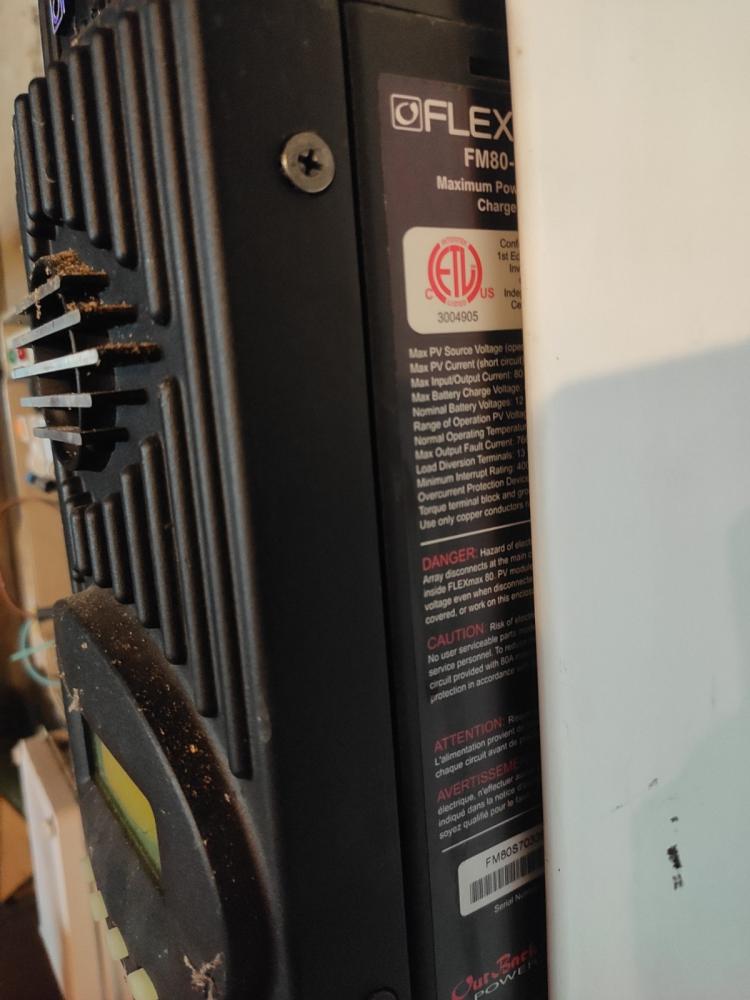

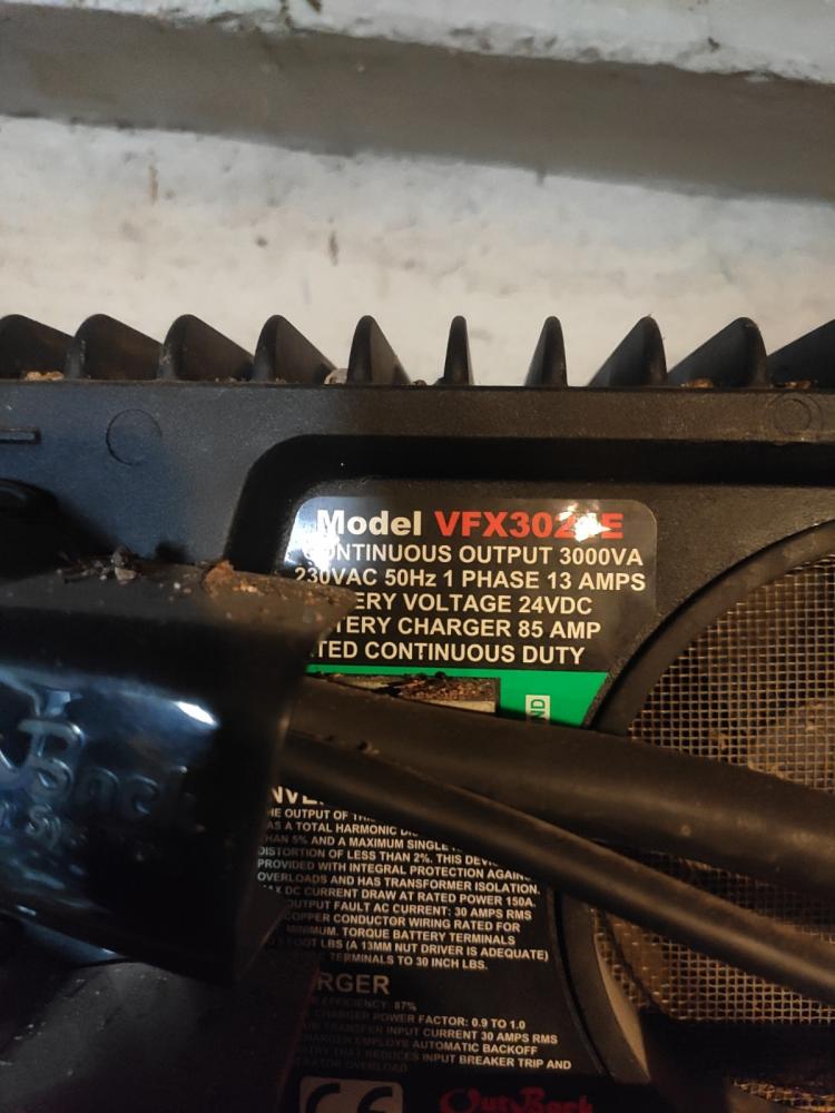

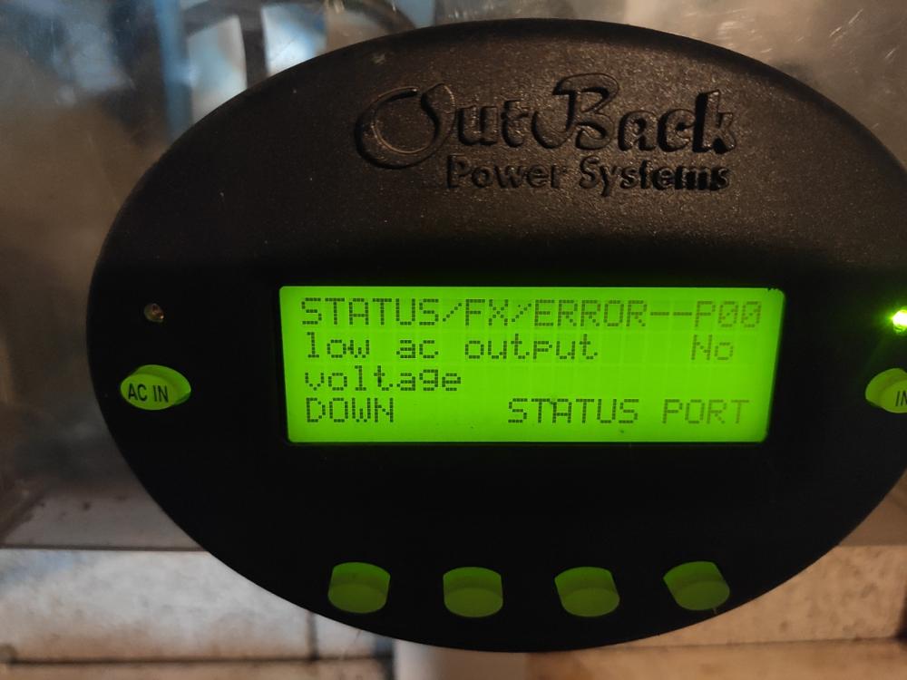

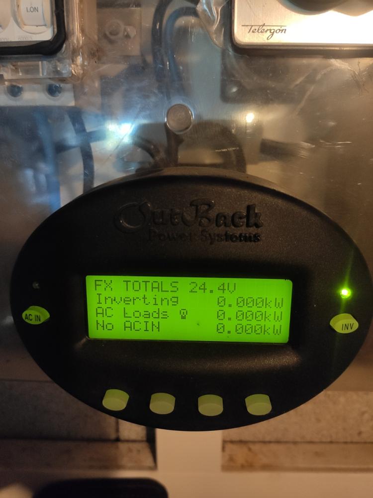

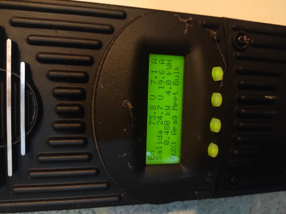

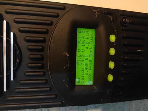

    Hoy he ido a una finca porque por la noche las baterías no aguantan y he encontrado este sistema instalado que nunca he tocado antes. He puesto el tester a las baterias y daban unos 1.96V cada una. Despues he mirado con el densimetro y no subía nada con lo cual he pensado que obviamente son las baterías pero hablando con el dueño me ha comentado que hasta hace poco iba bien y que era raro que se murieran tan repentinamente, tambien ha tenido albañiles haciendo obra y le tiraban las baterías abajo cada día y tal vez ya no recuperen. Pero despues he visto un error en la pantalla del inversor que ponía "low AC output voltaje" pero no se como quitar el error porque los menus no son muy intuitivos, el voltaje era de 225V con lo cual no me parece muy bajo aunque puede ser anterior y tener un voltaje inferior. El regulador por las tensiones parecía que trabaja bien pero luego me ha mosqueado una cosa, he hecho una segunda toma de voltajes y me daban 2.1V todas; rano no?. Lo único que he hecho ha sido reapretar el regulador e inversor pero todas las bornas estaban bien.
    ¿Puede ser que el fallo que marca el inversor esté dando problemas, regulador o simplemente son las baterías?
    La tension no es un parametro significativo real del estado de carga los vasos de una bateria.
    Dices que has medido densidad y no das valores, la densidad sube poco a poco no tan notoriamente como la tension
    Es necesario conocer la intensidad que el regulador puede estar dando y tener apagado el inversor para conocer la intensidad que estan recibiendo la bateria, pues con el inversor conectado desconocemos que intensidad va a la bateria y la que consume el propio inversor
